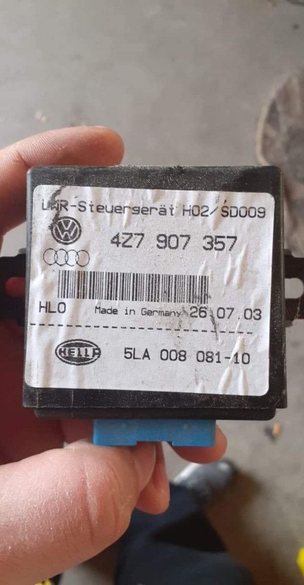

Sprawdź jakie masz kodowanie i zrób test (przy ścianie) zasięgu lamp. Możliwe uszkodzenie sterownika zasięgu świateł. U siebie niedawno musiałem wymienić bo dziwne rzeczy się działy(regulacja statyczna zamiast dynamicznej i czasami działający samopoziom na 1 lampie). Po wymianie wszystko działa normalnie,błędów nie było podczas wadliwej pracy sterownika. Jak padnie to światła z automatu idą w dół

Nie świecą w kosmos, tylko za nisko.....niby wszystko dziala...ale swieci za nisko..
Wiem, że świecą Ci za nisko, ale ja Ci opisałem jak je ustawić żeby świeciły wysoko...
Jak sterownik padł to awaryjnie schodzi na dół ze światłami i juz nie podciągniesz ich ręcznie na tyle by świeciły normalnie
Powiedz mi jeszcze, z łaski swojej;)...każda lampa ma swój? I gdzie ś??
Niestety, vcds nie łączy się z modułem, a nie nie ma nanim żadnych oznaczeń, jaki muszę kupić?....na allle jest kilka:/
19 minut temu, kamil-vag napisał:
W b6 był tylko jeden rodzaj:
Dziękuję bardzo!!:))
Szukaj po numerach,od passata b5 tez się takie trafiają. Te po 2003r są nowsze (h02/sd009) i takiego szukaj.
Ja kupiłem za grosze.
Mam gdzieś sterownik jak potrzeba oddam za frytki :)
