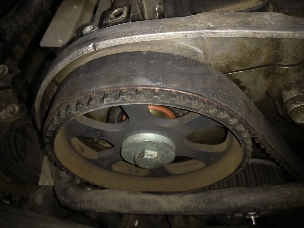

Odebrałem auto od mechanika po wymianie rozrządu pompy i uszczelniaczy.  Silnik teraz ma zauważalnie mniej mocy. Podczas sprawdzania czy rozrząd dobrze ustawiony zobaczyłem coś takiego jak na foto. Czy koło jest zalozone odpowiednią strona? 1.8t APU
Edytowane przez Chudy325
Jest źle, niezła wtopa.
Edytowane przez przem8
Dzięki. Brak mocy w wyższej partii obrotów też może być tym spowodowany ?
Sprawa wyjaśniona. Odwróciłem koło i wszystko jest jak trzeba
