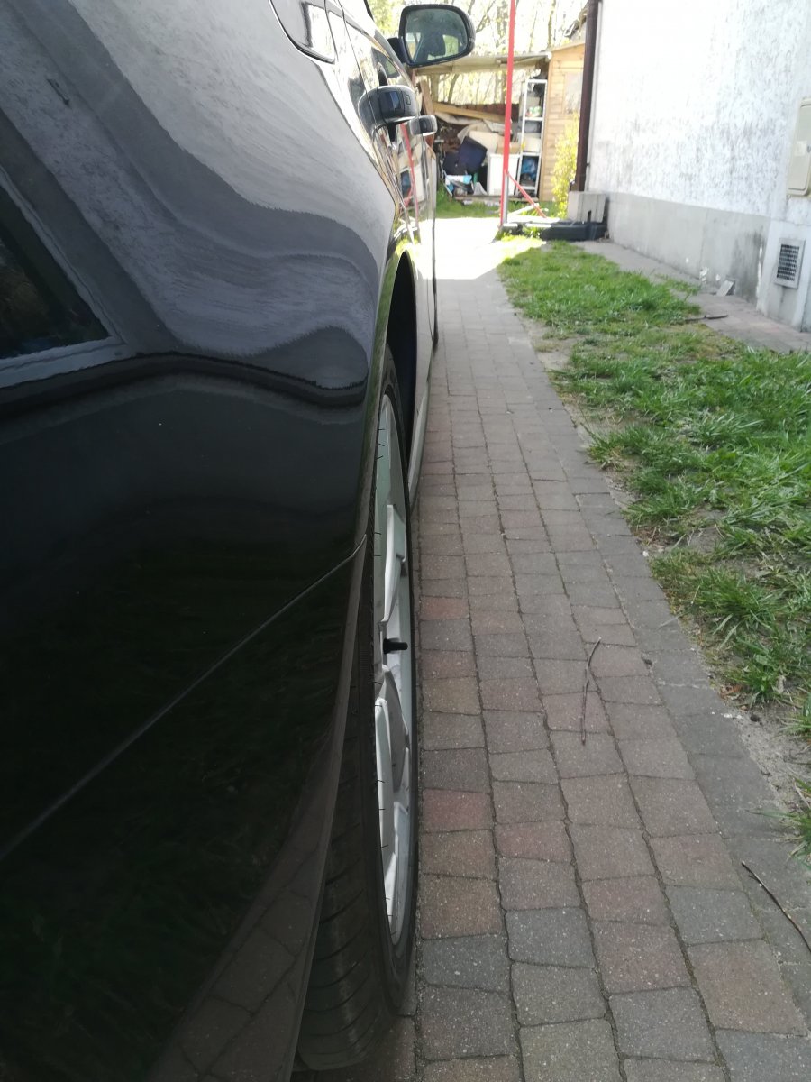

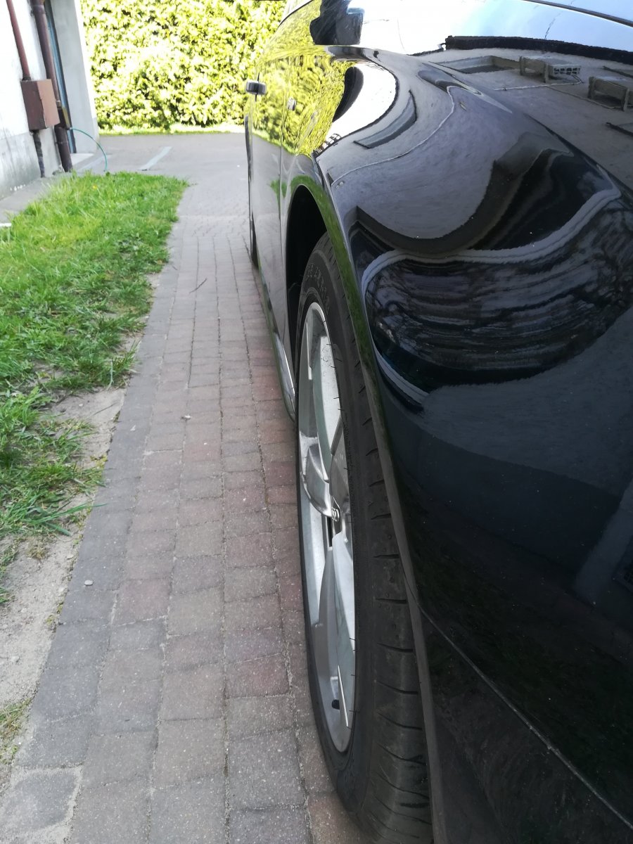

hower Opublikowano 18 Kwietnia 2020 Opublikowano 18 Kwietnia 2020 225/45 R18 et 30 zawieszenie 1BA Koła idealnie pasują.
szogun7 Opublikowano 18 Kwietnia 2020 Opublikowano 18 Kwietnia 2020 U mnie 18 8J ET39 zawieszenie 1BE, opona 235/45 tak się prezentuje
