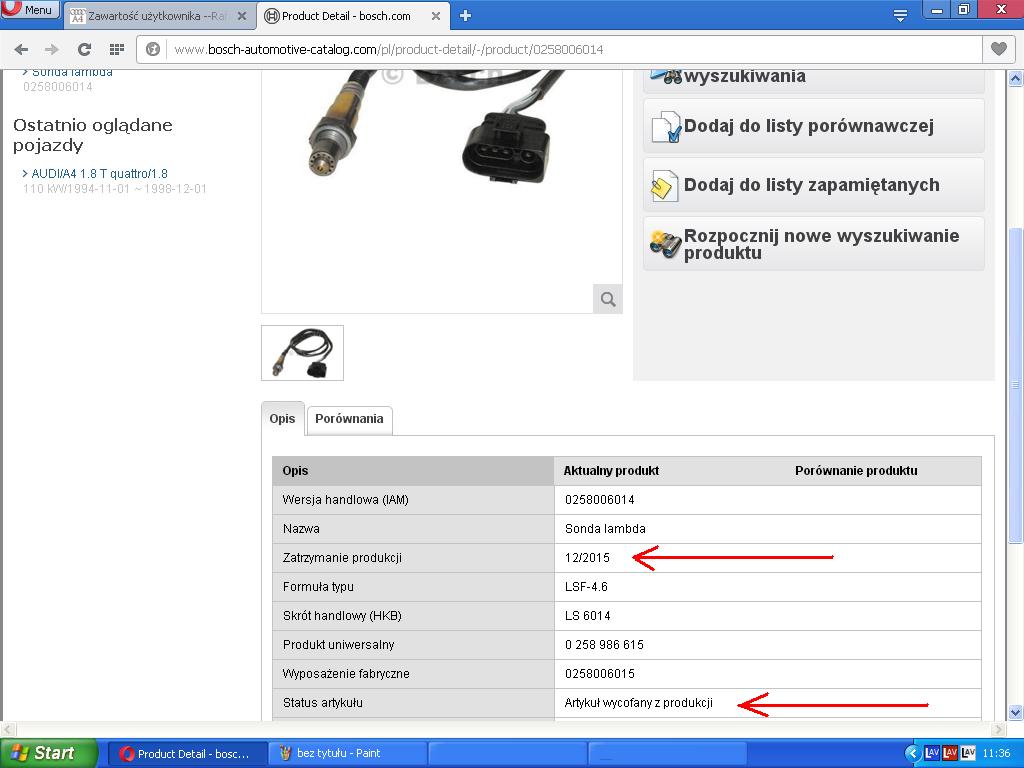

Kamil, ja stawiam, że miałeś poprostu farta z kupnem. Patrz to jest katalog boscha, spójrz na czerwone strzałki.

Faktycznie jest problem, ale jutro sprawdzę po naszemu :)
