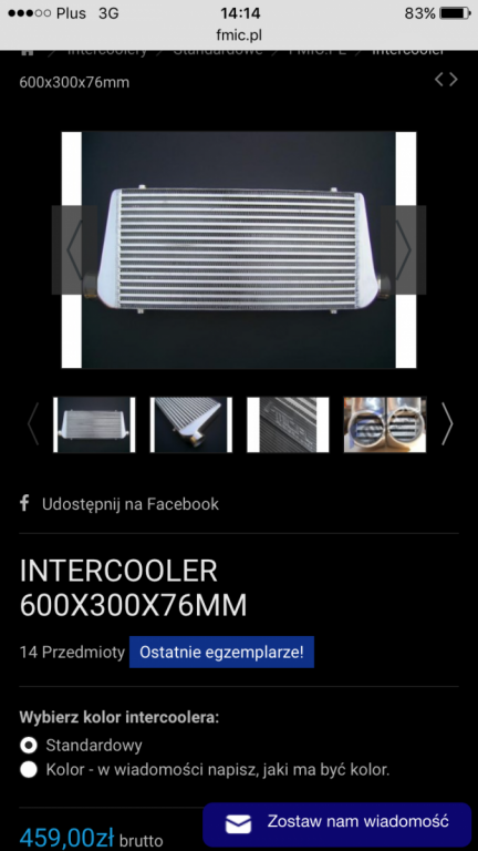

peter22 Opublikowano 17 Czerwca 2017 Opublikowano 17 Czerwca 2017 Jakie nasz wymiary tego ic albo wklej linka . Tez będę brał od nich do swojej q5 ja myślałem o takim

Kopter Opublikowano 18 Czerwca 2017 Autor Opublikowano 18 Czerwca 2017 11 godzin temu, peter22 napisał: Jakie nasz wymiary tego ic albo wklej linka . Tez będę brał od nich do swojej q5 ja myślałem o takim IC jest dokładnie ten co wkleiłeś. Jest to największy IC z fmic.pl, który wchodzi do A4/A5 bez przeróbek (podejrzewam, że w Q5 będzie tak samo). Można włożyć jeszcze 600x300x100mm ale wymaga to rzeźby i cięcia zderzaka a tego nie chciałem. 9 godzin temu, komoornik napisał: To już wiem, że jak będzie hybryda to od nich. Racelogic możesz wypożyczyć wysyłkowo (allegro. Koniecznie pomierz jak tam 0-100, 80-120, 100-200. Ważyłeś auto? Początkowo hybryda miała być od Peruna ale oni wymieniają tylko zimną stronę. Bartpol wymienia całość. Wydajność takiej turbiny taka jak K04 za dużo mniejsze pieniądze. Moc stanęła na takim poziomie bo ograniczeniem były wałki rozrządu, turbo ma jeszcze potencjał. Auta nie ważyłem. Mam znajomego na skupie złomu z dużą wagą to podjadę zważyć ale nie wiem na ile będzie to dokładny pomiar.

peter22 Opublikowano 18 Czerwca 2017 Opublikowano 18 Czerwca 2017 12 godzin temu, Kopter napisał: IC jest dokładnie ten co wkleiłeś. Jest to największy IC z fmic.pl, który wchodzi do A4/A5 bez przeróbek (podejrzewam, że w Q5 będzie tak samo). Można włożyć jeszcze 600x300x100mm ale wymaga to rzeźby i cięcia zderzaka a tego nie chciałem. Dokładnie ja też nie mam zamiaru ciąć zderzaka, a zamawiałeś też u nich jakieś złączki sylikonowe, najbardziej interesują mnie te łączące IC z jakim kontem zastosowałeś ??

Kopter Opublikowano 18 Czerwca 2017 Autor Opublikowano 18 Czerwca 2017 Tak jak pisałem całość kupował tuner na fmic.pl. Co do złączek i rur to nie wiem które dokładnie zastosował ale poskladadane to bardzo schludnieWysłane z mojego SM-G900F przy użyciu Tapatalka
Tomeks Opublikowano 19 Czerwca 2017 Opublikowano 19 Czerwca 2017 IC wszedł bez żadnych przeróbek? na fmic.pl dedykowany do a4/a5 maja mniejszy Wysłane z iPhone za pomocą Tapatalk
Kopter Opublikowano 20 Czerwca 2017 Autor Opublikowano 20 Czerwca 2017 Dnia 18.06.2017 o 22:23, Hubertus01 napisał: btw a czy na sportlinach zdarzyło Ci się żeby koło przytarło o rant? Nie, nigdy nie przytarłem ale na dziurach i nierównościach zawsze zwalniam natomiast zdarza się że tylne zawieszenie dobije o odbój. 14 godzin temu, Tomeks napisał: IC wszedł bez żadnych przeróbek? na fmic.pl dedykowany do a4/a5 maja mniejszy Wysłane z iPhone za pomocą Tapatalk Tak, wszedł bez przeróbek samego IC jak i zderzaka. Oczywiście trzeba było poprzerabiać węże i ogarnąć mocowanie bo to uniwersalny IC.
