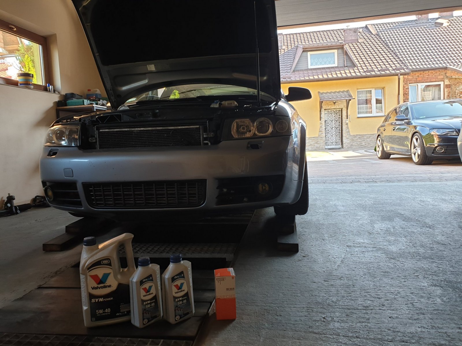

Kilka baniek olio, jak do hondy :whistling:
24 minuty temu, kamil-vag napisał:
Po jakiego te 2 dodatkowe litry ?
Weź zapełnij taki kolektor z ltka ?
W razie Wu, na dolewke co by nie brakło :kox:
Oliwę zmieniasz jak może jutro sprzedasz ? ?
Sprzedaż sprzedażą, ale olio ważna sprawa, a że się już za nie długo należało no to wymieniłem :cool1:
