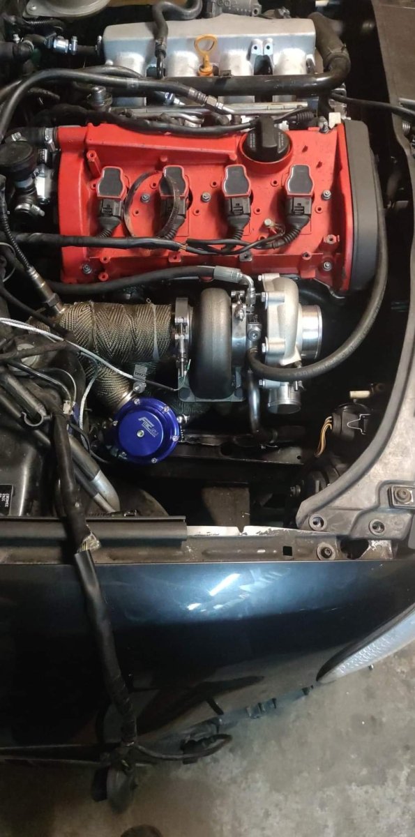

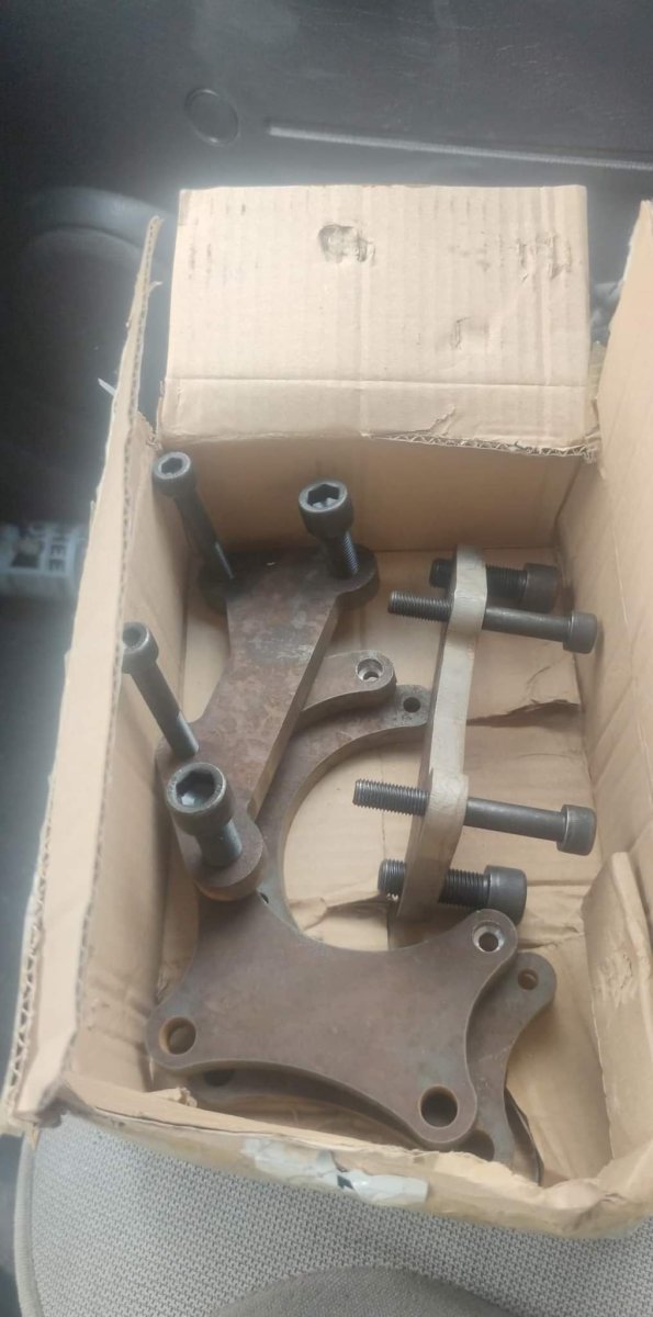

W końcu po 3 miesiącach doczekałem się paczki
W dodatku udało się dorwać walki a 1.8adr 2xJ

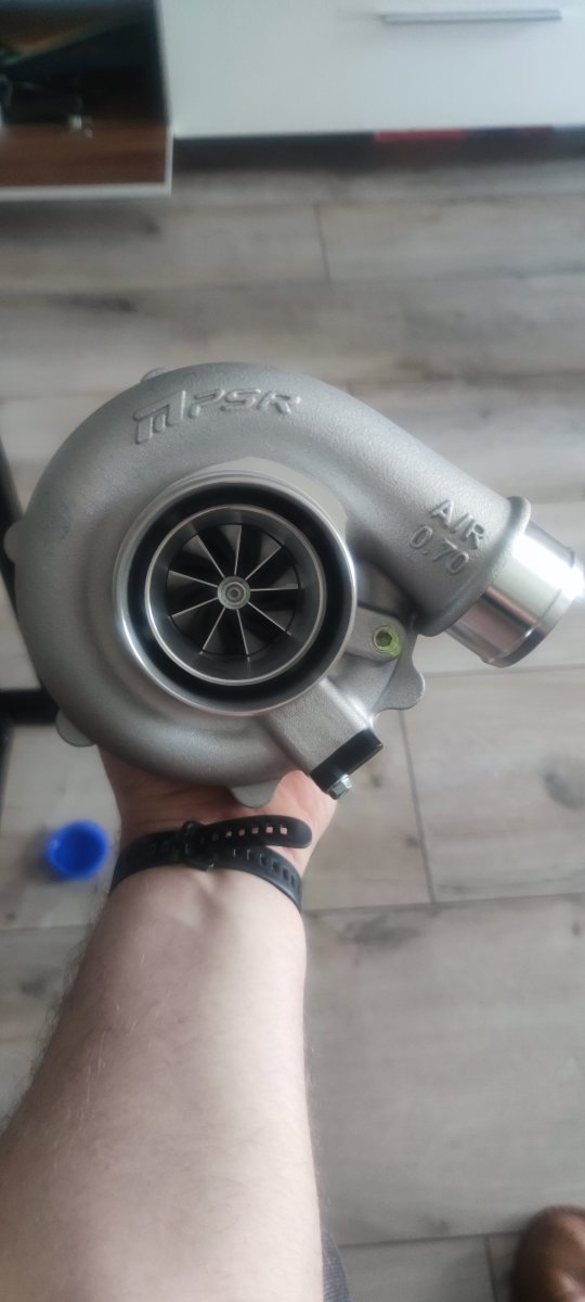

Turbo na 90 % wybrane pulsar g25 550 z d*pa 0.72
Jest jeszcze pomysł na 660 ale turbo wstaje dużo później
Cel atak na 500+ ( chyba wpadnie metanol)
Mały up

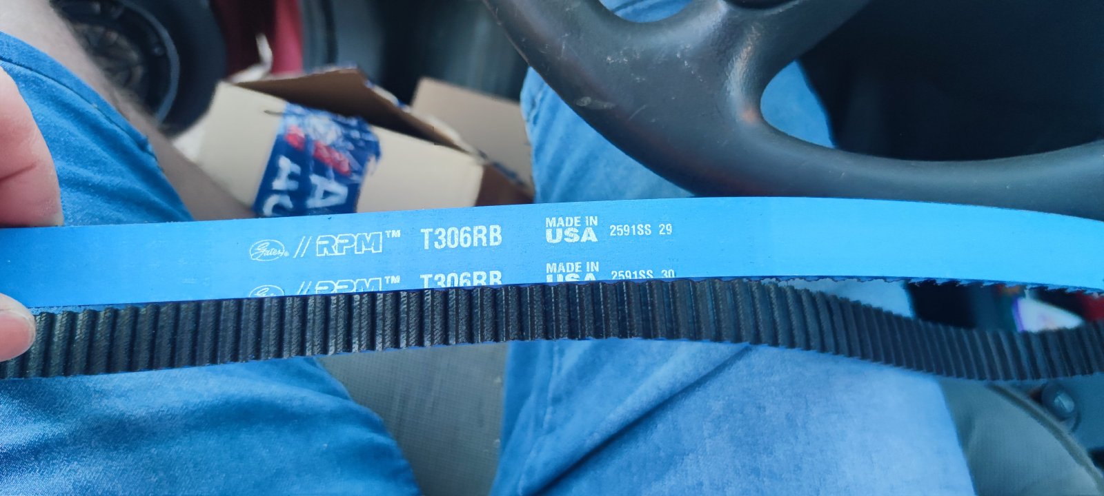

Z nowości to trezba było zmienić rozrząd z napinaczem hydraulicznym gdyż rolka nie napinała tak jak powinna. Najprawdopodobniej przychyliło się do tego to że nie wiadomo ile razy była zbierana głowica i blok.

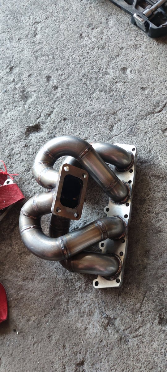

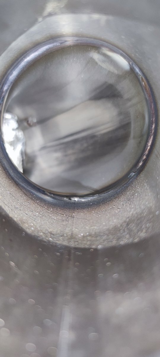

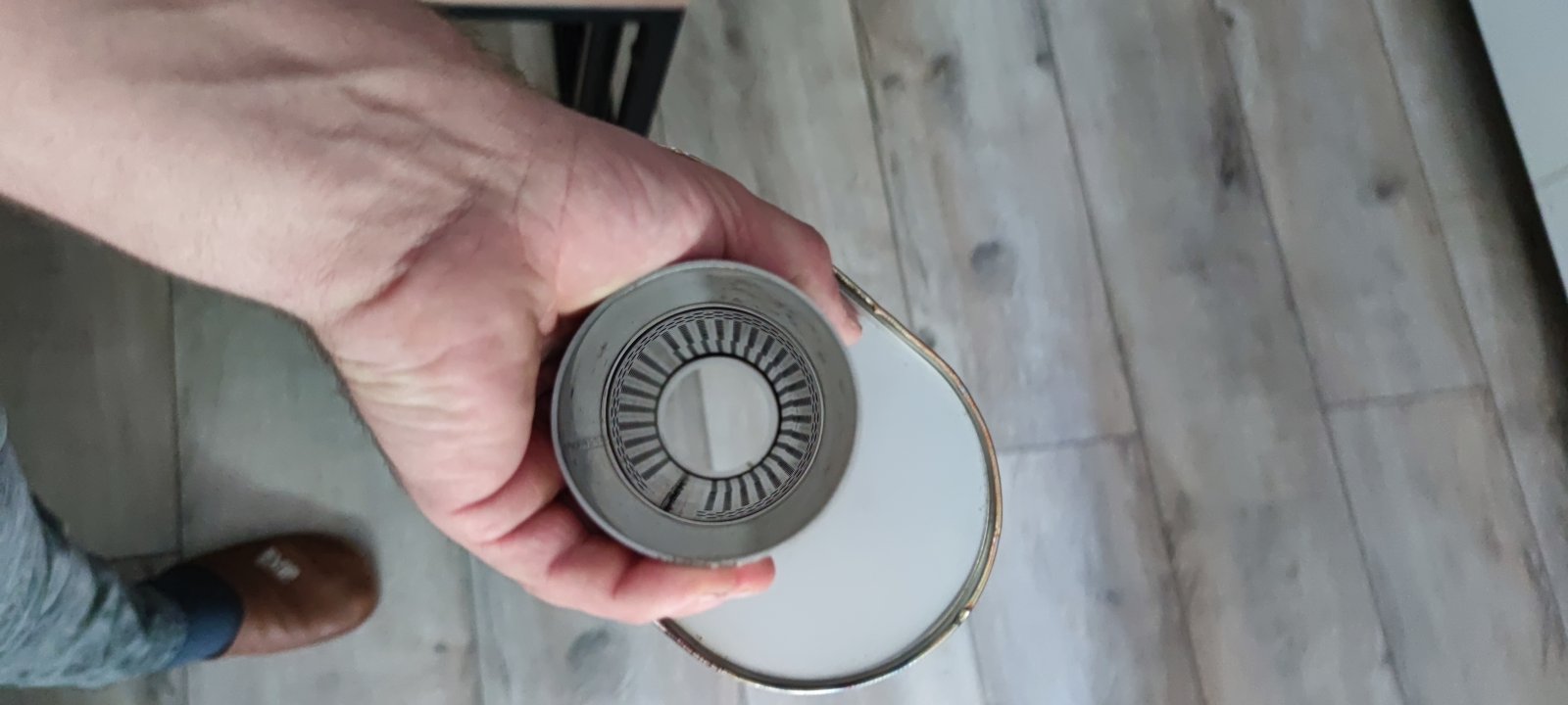

Okazało sie też te wydech zbyt ciasny jest dp3 do środkowego 2.7 od środkowego do końcowego 2.5
Zimą spawam po calosci 3 na tłumnika h fmic pro
Zmiana też bedzie icka na 600x300x100 lub 70.

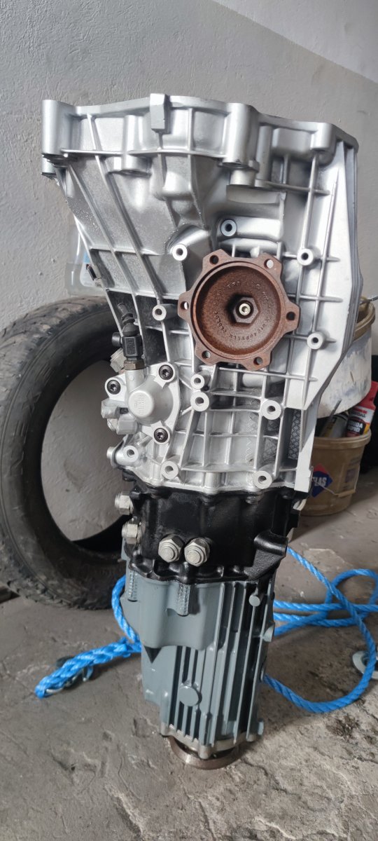

Kończy sie tez skrzynia DQT i wpadać będzie z passata b5 HCN + kasowanie luzów z dyfrze. Chyba ze ktos wie jaka lepsza skrzynia do 0-200

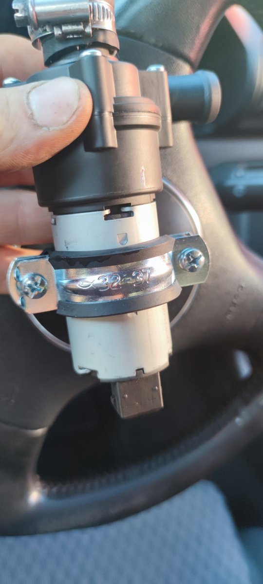

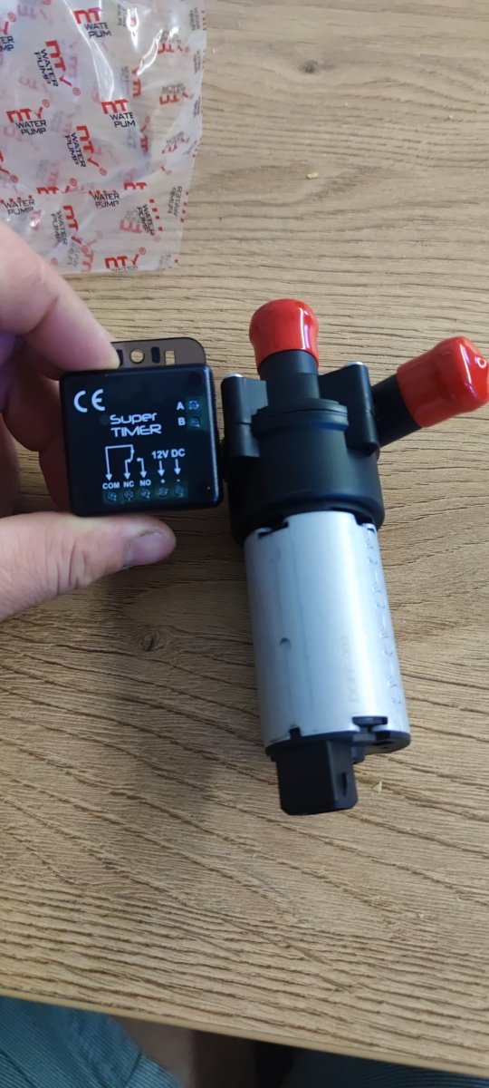

Padła elektryczna pompka obiegu wody by po zgaszniu auta przez ok 10min był przepływ przez turbo + uruchomienie wentylatora od klimy do tego. Na wiosnę plan pozbycia sie całkowicie wiskozy.

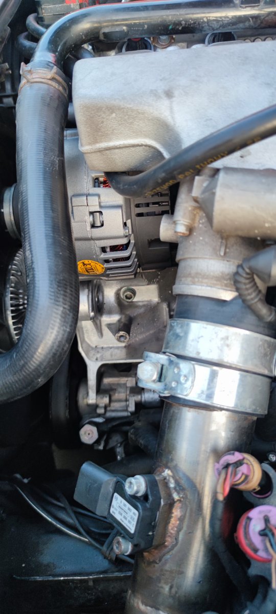

W miedzy czasie zatarł sie alternator i serii 120 zrobilem 140?

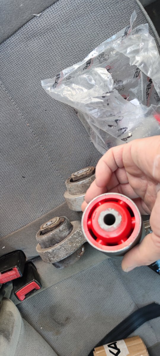

W banany poszły tuleje z poli niestety coś skrzypi i puka wieczne?

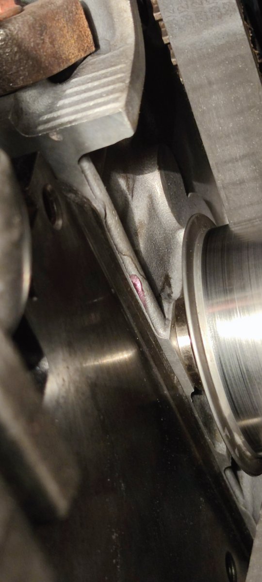

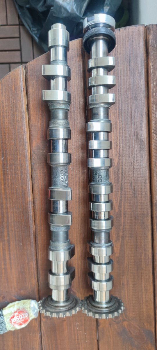

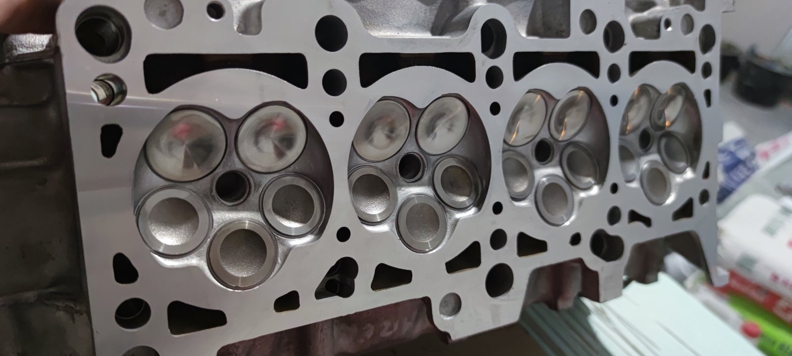

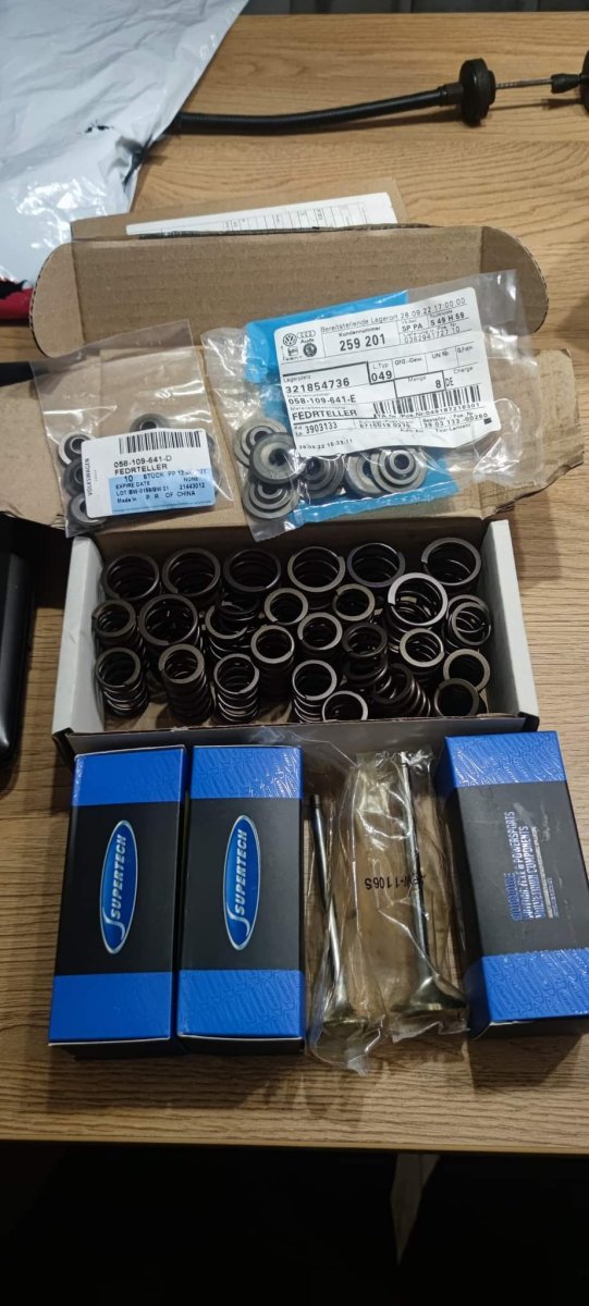

No i niestety w aucie rozszczelnila się głowica w płaszczu wodnym przy szpilce od rolki i kapie płyn aktulnie sklejone na klej cx80 i od 5 tys km trzyma ?. Stwierdziłem że trzeba robić nową a przy okazji coś zmienić.? W nowej głowicy wpadają zawory wydech supertech incoln single grove +1mm, sprężyny cat camst gold springs, nowe ASO talerzyki pod sprężyny. Odrazu także zakładam wałki 2xJ + kolo regulowane
Z ciekawości co sie odwaliło to:

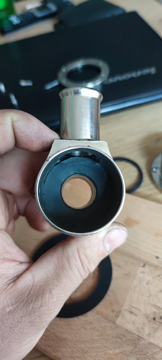

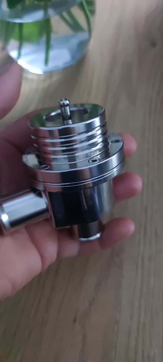

1 zawór DV rozerwało i zakupilem chiński z zmiennymi sprężynami. Wszystko było ok niestety pewnego razu z pod tłoczka turbina zabrała oring  o gr 3.5mm na szczęście turbo cale i zrobiłem to po swojemu?

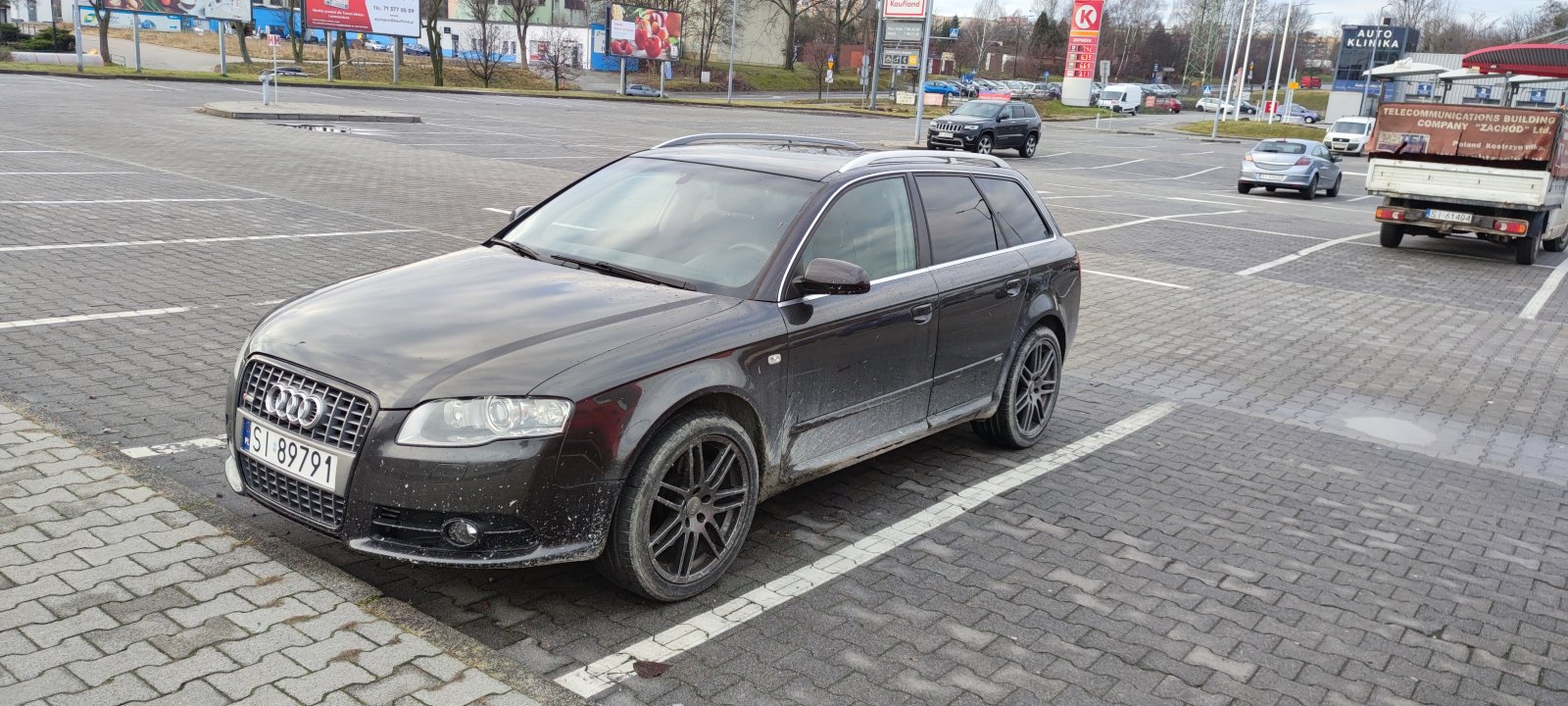

Dawno mnie nie bylo ale b5 poszła w dobre ręce. Oczywiście bez silnika, kół, hamulcy ? to zostało na swapa
Lecz tematu nie kończymy bo przesiadka na b7 1.8tq 2007r
Przewaga b7 to możliwości włożenia automatu oraz najważniejsze dla mnie 100% odkryty intelcoooler.

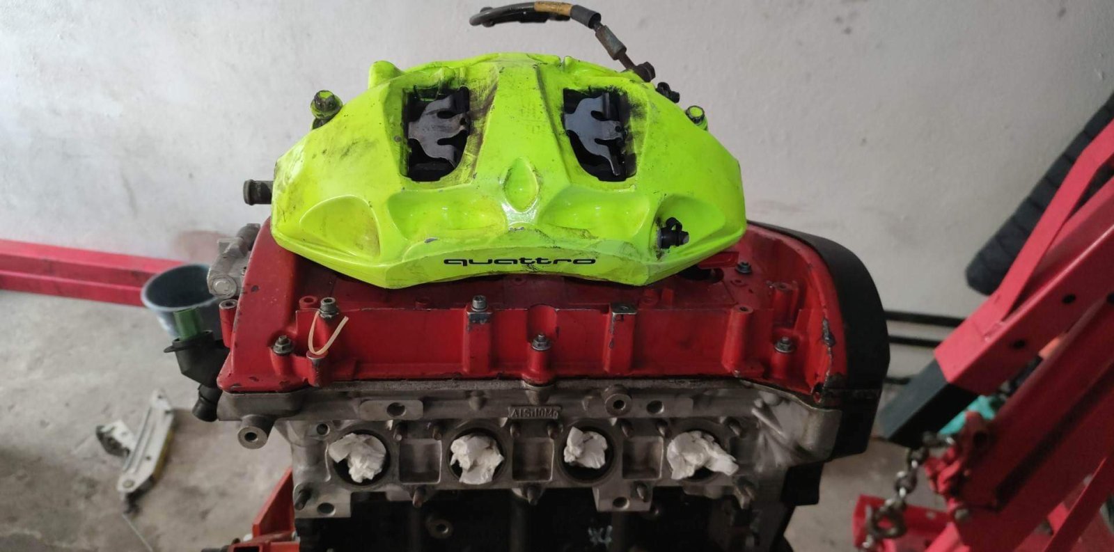

Nowa głowica na zaworach wydechowych supertech incoln +1mm sprężyny  cat camst + ori aso talezyki+ wzmocnione gniazda, nowe zawory guns.
Do tego skrzynia hcn przełożenie 37/9  z przebiegiem 37tys km skrzynia kupiona w aso
Gdy nie przebijemy 470km na pulsarze 550 wpada ori garrett 660.
Plan na hamulec przód 390
Tył 350 na 4 tłoku ?

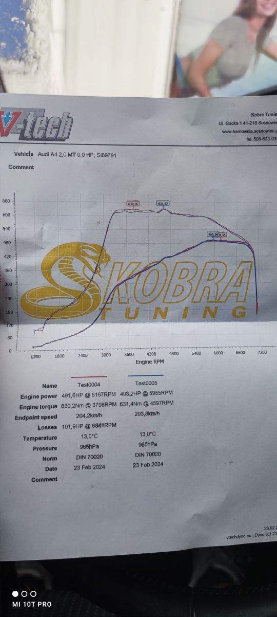

Jako że sercem z b5 to wrzucam wykres
