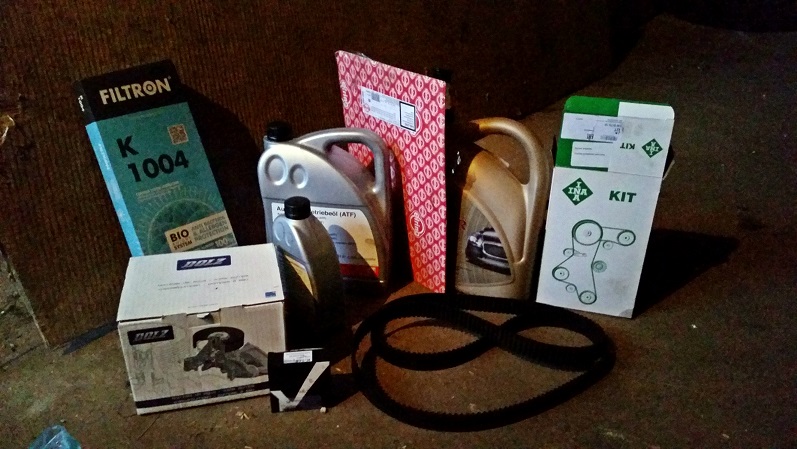

jeery2995 Opublikowano 8 Października 2016 Autor Opublikowano 8 Października 2016 (edytowane) Także zrobione jest praktycznie wszystko co założyłem. Rozrząd, uszczelka klawiatury, olej i filtr skrzynki, wycieraczki już śmigają, uszczelniacze świec też ogarnięte, filtr kabinowy siedzi nowy, fotel kierowcy ogarnięty razem ze ślizgami i doszła jeszcze rolka napinacza od alternatora. Co do reszty to pompki w fotelach - napięcie na kostkach jest ale nie pompują łożysko w kole jest ok szumienie okazało się winą opon ksenony założone...i już wyciągnięte (szpetnie to wyglądało) i niestety ABS..dalej załącza się przy dohamowywaniu, próbowałem wyregulować czujnik w lewym kole ale skończyło się to wymianą bo czujnik tego nie wytrzymał Jak już wcześniej wspominaliście technicznie autko z grubsza jest ogarnięte to czas na mody..no tak te moooody Zacząłem tak delikatnie, subtelnie Padło na halogeny! Delikatnie kolorek się zmienił Może się panowie nie przyczepią Może pyszczek trochę brudny ale to takie na szybko strzelone w Białym na zakupach jest już kolejny pomysł na "modziki" ale to kwestia czasu bo przesyłki i te sprawy alee wiedz że coś zaczyna się dziać Bym zapomniał jeszcze czekamy na czujniki parkowania bo padnięte są dwa także póki co mam agresywne wloty powietrza Edytowane 8 Października 2016 przez jeery2995

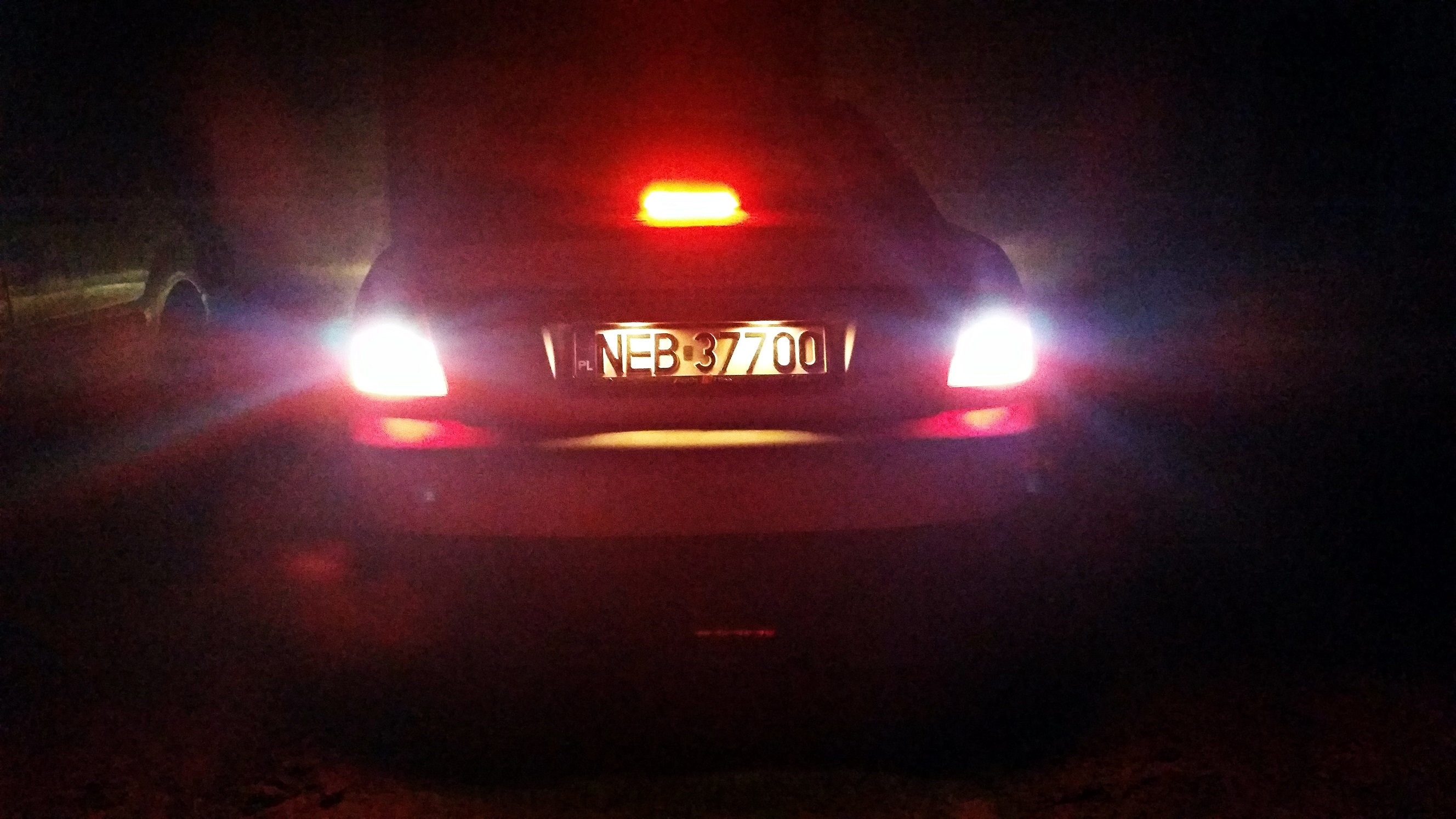

jeery2995 Opublikowano 16 Listopada 2016 Autor Opublikowano 16 Listopada 2016 (edytowane) Widze pomysl z halogenami sie spodobal? :> na zywo robi to fajnie robote:) dzialaj dzialaj Dokładnie teraz halogeny robią robotę tylko będę chyba musiał wymienić jeden halogen bo coś mi paruje EDIT: 16.11.2016 Na dzień dzisiejszy Audiczka jest po wymianie przegubu i łączników. W niedziele sprezentowała mi mały prezent w postaci rozsadzenia przewodu od gazu W poniedziałek sprawa już była załatwiona - czujnik temperatury, zestaw naprawczy reduktora i przewód przy okazji gaz wyregulowali EDIT: 08.01.2017 Ostatnio wymieniony bezpiecznik od gazu bo w nowy rok odmówił współpracy Doszedł mały gadżet czyli światełka ledowe cofania Dodatkowo przed pierwszym śniegiem zdążyłem wsadzić jeszcze małą pukawkę Niedługo jeszcze szykuje się wymiana sprężyn, bo przed świętami zrobiła prezent i stara sprężyna na amorku po prostu pękła Edytowane 8 Stycznia 2017 przez jeery2995

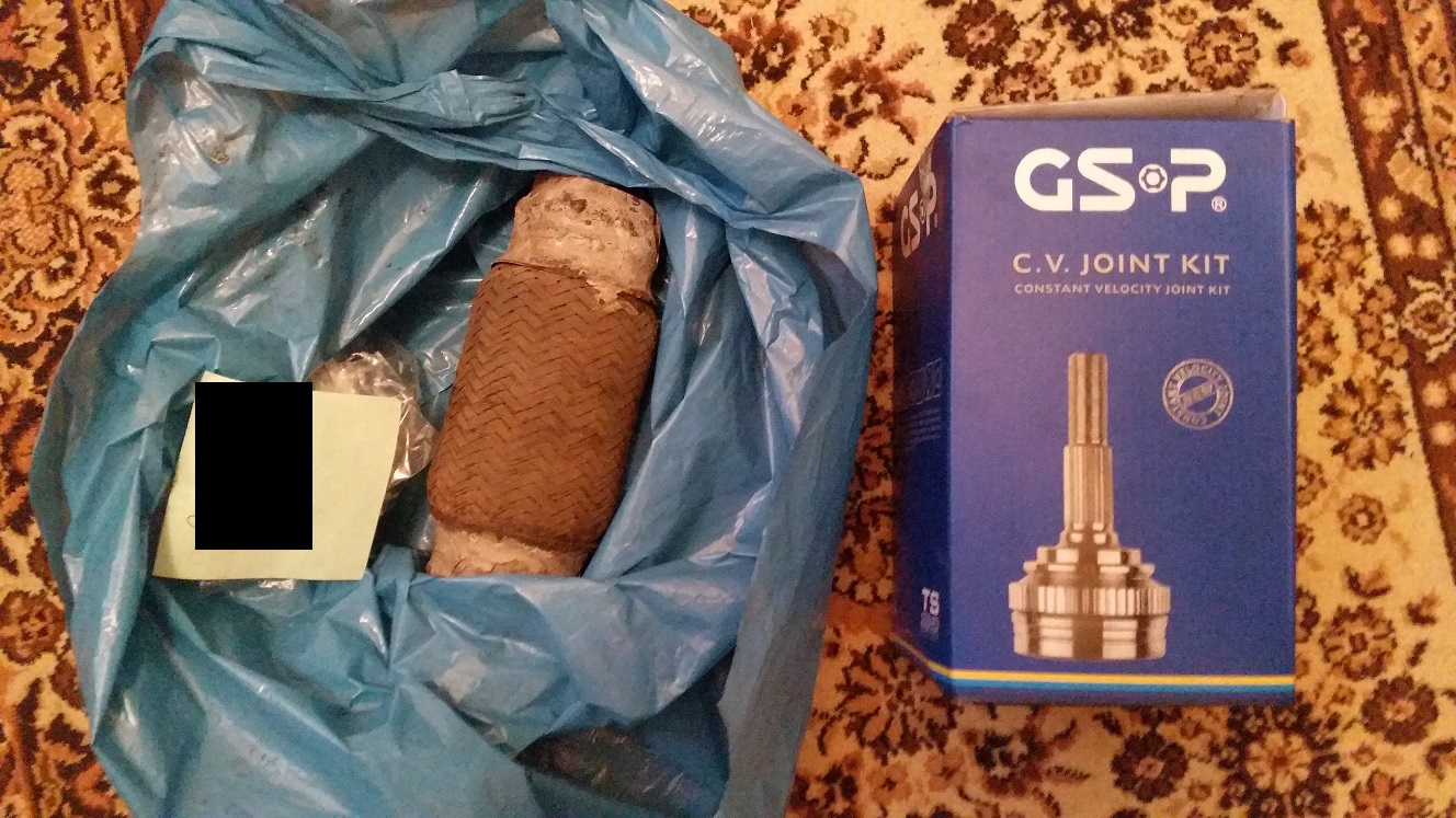

jeery2995 Opublikowano 27 Marca 2017 Autor Opublikowano 27 Marca 2017 Sprężyna wymieniona już ponad miesiąc temu W kwietniu się szykuje olej, filtr i hamownia do zrobienia A w między czasie kilka problemów z gazem. Czyli przepalające się bezpieczniki. Problem już znaleziony i zlikwidowany - przetarte kable pod zbiorniczkiem wyrównawczym No i powoli rozglądam się za japonkami na lato do Audi. Tylko sprawa jeszcze do przemyślenia czy szukać z alusami czy samych letnich opon

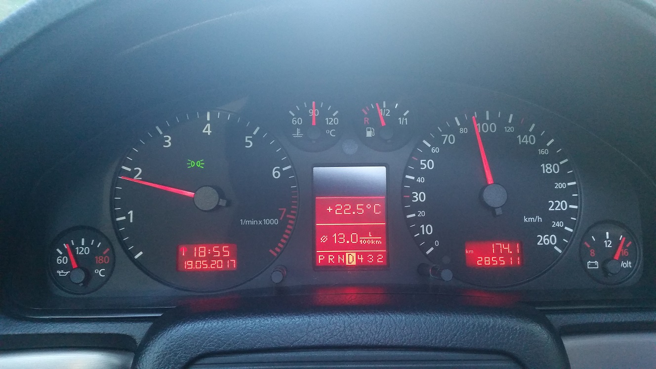

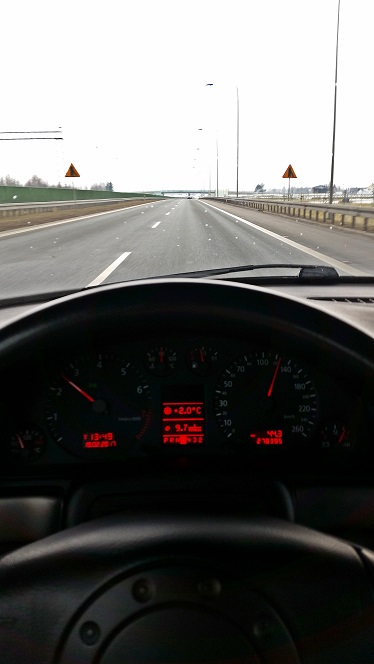

michu93 Opublikowano 28 Marca 2017 Opublikowano 28 Marca 2017 Ile masz obrotów przy 100km/h na 5 biegu? 2000? Zaciekawiło mnie to zdjęcie:
enczu Opublikowano 28 Marca 2017 Opublikowano 28 Marca 2017 13 godzin temu, michu93 napisał: Ile masz obrotów przy 100km/h na 5 biegu? 2000? Zaciekawiło mnie to zdjęcie: Jeśli porównujesz ze swoim to nie zapomnij, że to automat i większa pojemność
michu93 Opublikowano 28 Marca 2017 Opublikowano 28 Marca 2017 (edytowane) 3 godziny temu, enczu napisał: Jeśli porównujesz ze swoim to nie zapomnij, że to automat i większa pojemność nie porównuję do swojego, ale jeździłem różnymi automatami i ciekawi mnie, właśnie porównanie tu do manuala, jakie obroty ma 2.4 przy 100? Bo jak na benzynę i skrzynię 5 biegów ma niskie obroty Przykładowo ajm w manualu i tipie mają takie same obroty przy 100. Mało tego, 4 biegowy DMX w AFN ma takie same obroty przy 100 na 4 biegu co na 5 w manualu Dalej, to w 1.8 mnie zawsze przerażały obroty, gdzie przy 100km/h są wysokie, a nie miałem okazji jeździć V w a4. Z tego co znalazłem to skrzynia 6 w 2.4 ma takie obroty na 6, przy 5 biegach jest ok 2500. Edytowane 28 Marca 2017 przez michu93

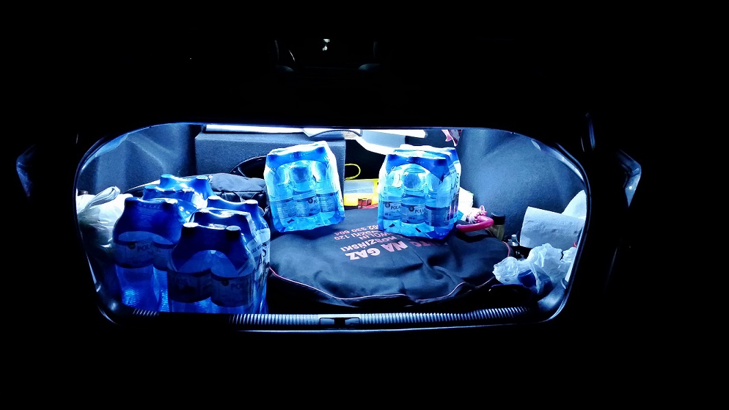

jeery2995 Opublikowano 31 Marca 2017 Autor Opublikowano 31 Marca 2017 Dnia 28.03.2017 o 22:08, michu93 napisał: nie porównuję do swojego, ale jeździłem różnymi automatami i ciekawi mnie, właśnie porównanie tu do manuala, jakie obroty ma 2.4 przy 100? Bo jak na benzynę i skrzynię 5 biegów ma niskie obroty Przykładowo ajm w manualu i tipie mają takie same obroty przy 100. Mało tego, 4 biegowy DMX w AFN ma takie same obroty przy 100 na 4 biegu co na 5 w manualu Dalej, to w 1.8 mnie zawsze przerażały obroty, gdzie przy 100km/h są wysokie, a nie miałem okazji jeździć V w a4. Z tego co znalazłem to skrzynia 6 w 2.4 ma takie obroty na 6, przy 5 biegach jest ok 2500. Przy 2500 obrotów na liczniku jest coś takiego kolego Zawartość dodana 5 minutes later I przy okazji jak się zaczęło cieplej robić to wpadły ledziory do gabażnika I z góry przepraszam za bajzel ale po zimowe gadżety jeszcze się wożą Swoją drogą bez wsparcia by się nie obyło Po matki boskiej pieniężnej szykuje się kilka zakupów do Audi ale o tym z czasem

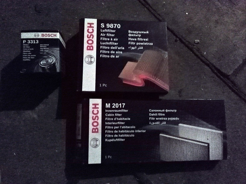

jeery2995 Opublikowano 13 Kwietnia 2017 Autor Opublikowano 13 Kwietnia 2017 Olej wymieniony, filtry pozmieniane, połamana zaślepka lampki w bagażniku wymieniona, hamulce odpowietrzone, nowe opony letnie założone - na wiosnę już gotowi Fakt fota jeszcze na starych kapciach ale ładnie się prezentuje gdyby nie ten parujący halogen Teraz tylko poluję na mały świecący gadżet do audi ale jak upoluję i zamontuję to się pochwalę

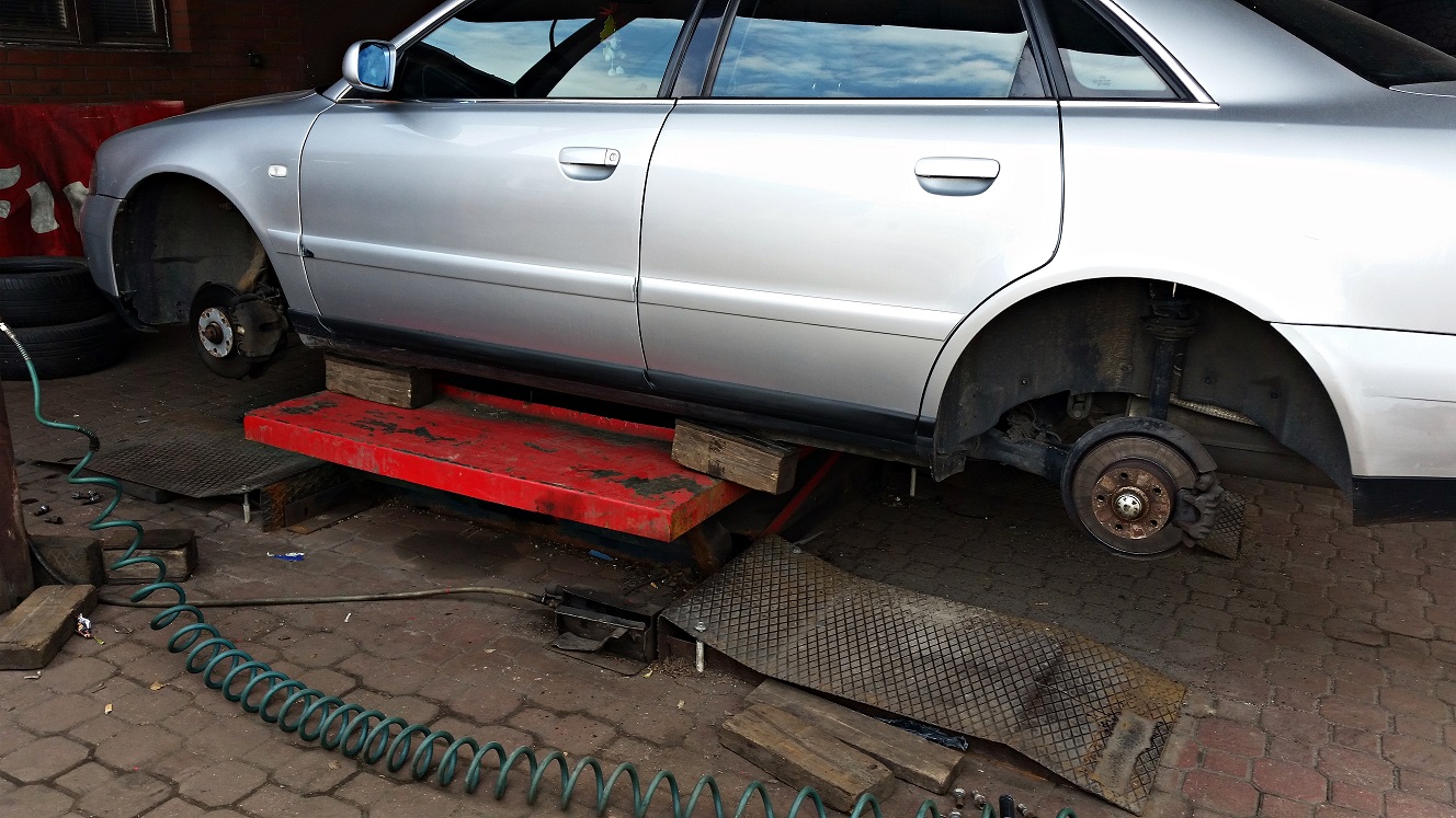

jeery2995 Opublikowano 8 Czerwca 2017 Autor Opublikowano 8 Czerwca 2017 Przez ostatni miesiąc walczę ze stukaniem w przednim zawieszeniu.. Wymienione tulejki, przegub, przy okazji małe poprawki przy tłumiku Niestety wymiany części nic nie dały.. Po zrobieniu 30-40km zaczyna coś stukać. Stawiałem na przegub, że się rozgrzewa i smar i bla bla i d*pa Teraz stawiam na dolne wahacze zobaczymy.. Powoli szlak mnie już trafia.. W międzyczasie strzeliło już 20 000 km od zakupu
marcinoa4b5 Opublikowano 8 Czerwca 2017 Opublikowano 8 Czerwca 2017 który zmieniałeś? zew czty wew? na yt są filmiki jak jest rozwalony przegub wew
jeery2995 Opublikowano 9 Czerwca 2017 Autor Opublikowano 9 Czerwca 2017 14 godzin temu, marcinoa4b5 napisał: który zmieniałeś? zew czty wew? na yt są filmiki jak jest rozwalony przegub wew Wewnętrzny zmieniony z lewej strony a co do filmików to poszperam bo w sumie nie pomyślałem o mechaniku youtube
jeery2995 Opublikowano 21 Lipca 2017 Autor Opublikowano 21 Lipca 2017 (edytowane) Wpadły nowe tulejki na przód i tył a dodatkowo pompa wspomagania przeszła regenerację zobaczymy czy stukanie ustanie.. Swoją drogą dowiedziałem się, że przy tym silniku siedzi pompka od a6 aaa i nowa poducha pod silnikiem bo w starej aż osłonę przetarło EDIT: 10.08.2017 Dalej walcząc ze stukaniem w kole znajomy wyszukał kilka części do wymiany. Zatem w niedługim czasie wpadną: - nowe amorki na tył - kolejna poducha pod silnik - przy okazji wymiana zbiorniczka wyrównawczego na nowy (stary już kiepsko wygląda) - kolejna regeneracja pompy wspomagania (przed regeneracją chodziła normalnie tylko było ją słychać a teraz traci wspomaganie na wolnych obrotach) Edytowane 10 Sierpnia 2017 przez jeery2995
