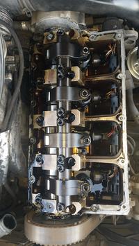

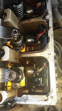

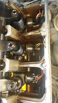

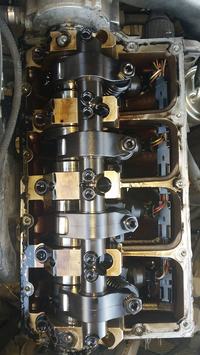

Witam niestety auto już nawet nie odpala...
Odkręciłem pokrywę zaworów i nawet wydawało mi się, że w pierwszym pompowtrysku wtyk siedział lekko i go docisnąłem. Niestety nic to nie pomogło samochód nadal nie odpala. Czy mogę jakoś sprawdzić czy dochodzi tam odpowiednie zasilanie itd.? Niestety podczas zakładania pokrywy zauważyłem, że 2 śruby przy sobie można kręcić bez żadnego oporu. Czyli albo gwint na śrubie zerwany albo gwint w tej części w którą się wkręca te śruby... to jest głowica?
Czy można to jakoś naprawić? Czy martwić się tym czy można tak ewentualnie później jeździć po naprawie.
Co dalej robić? Jak próbować naprawić samochód? Mój mechanik może go wziąć dopiero za ponad tydzień więc przez ten czas chciałbym jeszcze sam zdiagnozować co jest nie tak i ewentualnie spróbować usterkę.
Tak to wygląda... Czy widać tu coś niepokojącego?

A więc tak problem na tamtym filmie jest na pompce nr 1 bipy prawie 90, korekcja maxx wiec pompka umarła raczej.
I zastanawia mnie ta wartośc 14 w grupie 18 tylko ja niebardzo wiem co to oznacza ae napewno nic dobrego,tam mają być zera.
