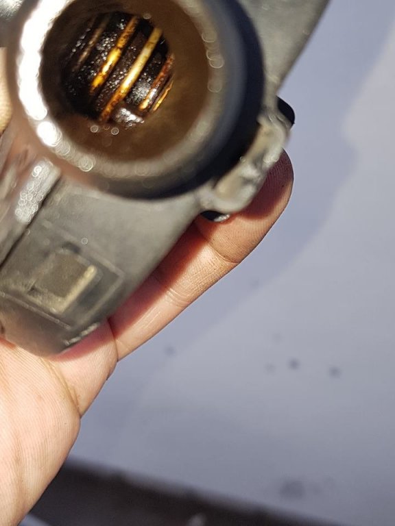

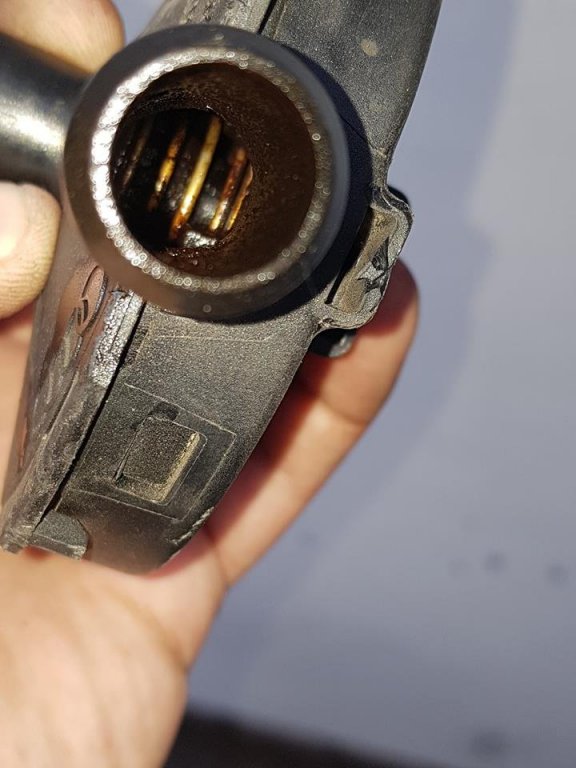

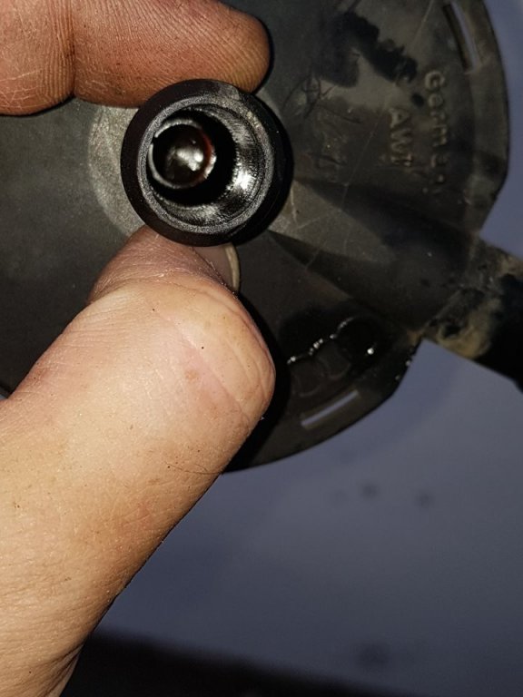

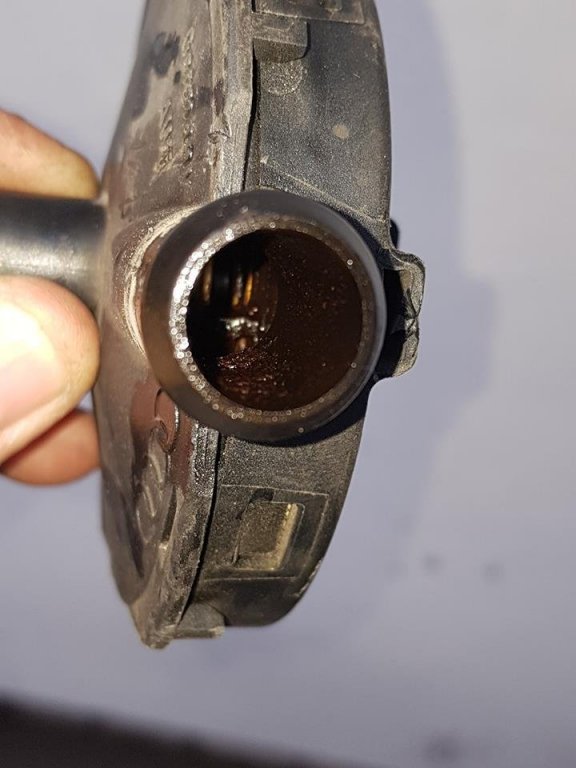

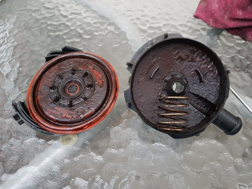

W tygodniu nadeszła odpowiednia chwila by wymienić odmę olejową w eSce - separator oleju, chyba tak to się nazywa.
Stara odmówiła posługi ?.
Oczywiście kochane ASO zawsze pomocne i tym razem zadziwiająco miało na magazynie taką część i temat dostawy był szybki.
Montaż szybko i profesjonalnie przeprowadzony przez Karol Chrzczonowski z Elektrocar z Raszyna. Dziękuję za sprawny serwis.
Na silniku nie było co pokazywać, ale cała operacja przeprowadzono w ciepłej atmosferze, bo silnik nie ostygł za bardzo ?.
Ostatnio był objaw taki, iż po odkręceniu korka wlewu oleju przy uruchomionym silniku, podwyższeniu ulegały obroty silnika. Po wymianie na NOWĄ CZĘŚĆ brak powyższych symptomów???
Stara odma komisyjnie rozłożona lub roztrzaskana jak kto woli i można było ujrzeć mocno utwardzoną membranę i sporo nagaru olejowego.
Zrobiona kolejna mała rzecz, a cieszy ?.
Kilka foto starej odmy.
Edytowane przez mariusz-jagi
Siema kope lat :wink:
Wygląda jakoś tak samo jak moja z ASN a   jak by co to mam taką jedną nówkę sztukę i drugą też na roztrzaskanie  :grin:
Hej, dokładnie sporo czasu minęło, bo zmienił mi się charakter pracy (nie miałem na taką decyzję wpływu) i właściwe brak możliwości zaplanowania wolnego obecnie, dlatego obecność na spocie właściwe zerowa ?.
wg info z ASO to do silnika BBK jest inne ustrojstwo i oczywiście droższe ?
