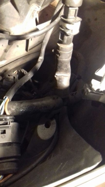

Spryskiwacze działają, poniżej opis, może komuś się przyda?
Zdemontowalem zderzak wyciągnąłem spryskiwacz i zanim go rozebrałem (co miałem zamiar uczynić) przyłożyłem zwykła pompkę do kół, jedno dmuchnięcie i sprysk się wysunął po czym  powietrze poszło jedna i druga dyszą. Wykluczyło to niedomaganiem pompki o której mówi sporo osób.
Okazało się iż winny był zagięty załamany przewód od trójnika zdjęcie poniżej.
Niniejszym dziękuję wszystkim za podpowiedzi ?

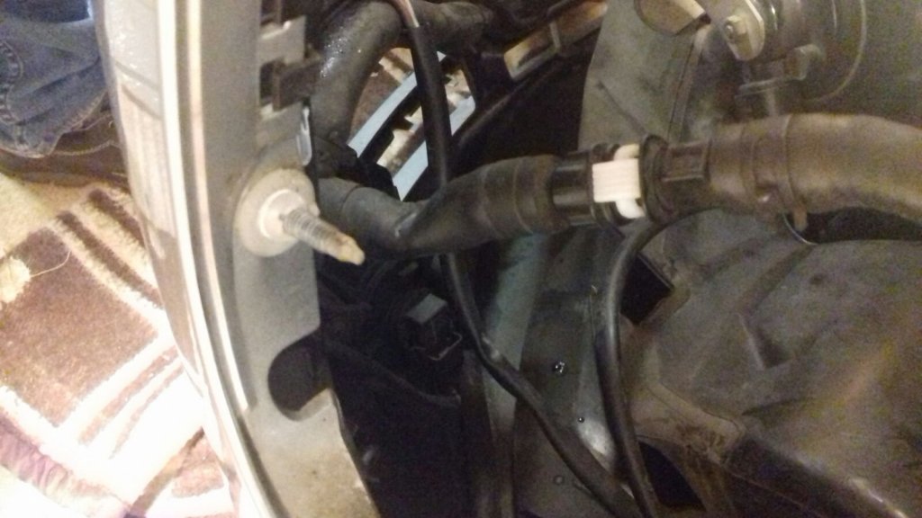

Tak dokładnie te przewody mają wytrzymać tylko do okresu gwarancji a później są w polsce eksplatowane. Jeszcze tego nie wspominałem ale w lecie rozwaliła mi się fajka doszło do przetarcia przewodu sztywne te przewody jak cholera ale udało się wyciągnąć przez zdjęcie lewego leflektora i przez koło lewe po zdjęciu osłony z tworzywa na lewym błotniku. Ta fajka mieści jak jest pompka i zbiornik do przewodu który idzie właśnie na ten trójnik.
Ten problem rozwiązałem w następujący sposób. Dałem z ojcem na termokurczkę które wytrzymuje duże ciśnienie wykorzystywane u nas w firmie do uzdatniania wody. I działa do tej pory od czerwca 2017 r.  Części zamienne w Lublinie trudno kupić teraz poluje na czujnik pozycjonowania xenonów :D
Ucinasz krocce i zakladasz na nie zbrojony przewod do powietrza. Cala naprawa.
