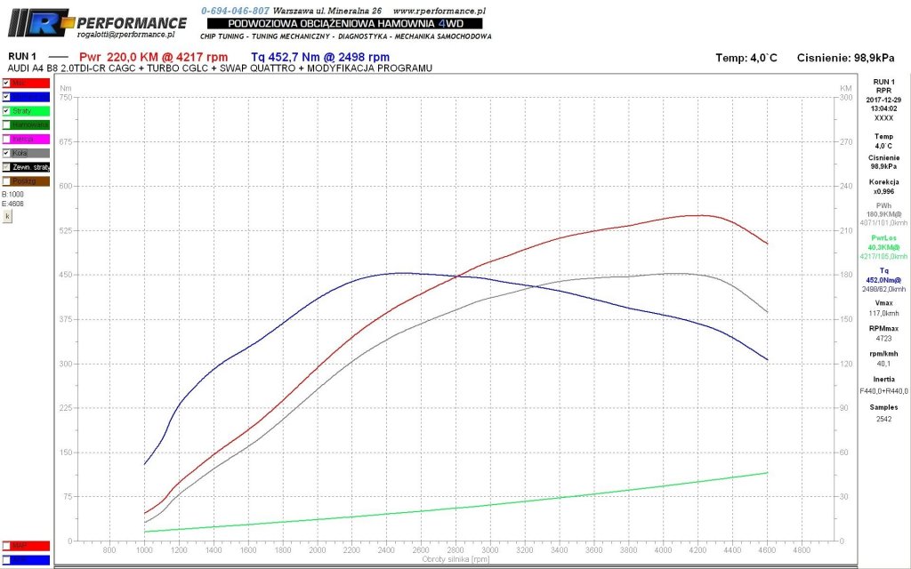

Szkita Opublikowano 19 Sierpnia 2018 Opublikowano 19 Sierpnia 2018 Z tego co widzę to chyba masz turbo od CGLC 177KM Ja tak samo, co prawda IC mam serię, bo Witek z R-Performance powiedział, że nie ma sensu zmieniać Podczas strojenia auta musiał lekko dławić wstawanie turbo w zakresie 1400-1700, bo jego zdaniem było za mocno, teraz jest delikatny dołek
ArkadiuS Opublikowano 4 Października 2018 Autor Opublikowano 4 Października 2018 W dniu 19.08.2018 o 22:32, Szkita napisał: Z tego co widzę to chyba masz turbo od CGLC 177KM Ja tak samo, co prawda IC mam serię, bo Witek z R-Performance powiedział, że nie ma sensu zmieniać Podczas strojenia auta musiał lekko dławić wstawanie turbo w zakresie 1400-1700, bo jego zdaniem było za mocno, teraz jest delikatny dołek Wykresy sa bardzo zblizone. Zapewne tak ma to T. Napewno roznica to Twoj naped Q, ale to mozna przelozyc raczej na wartosci jezdne in plus :). Tu chlopaki z Q mieli wyniki pod 460-470Nm, mocowo podobnie.
