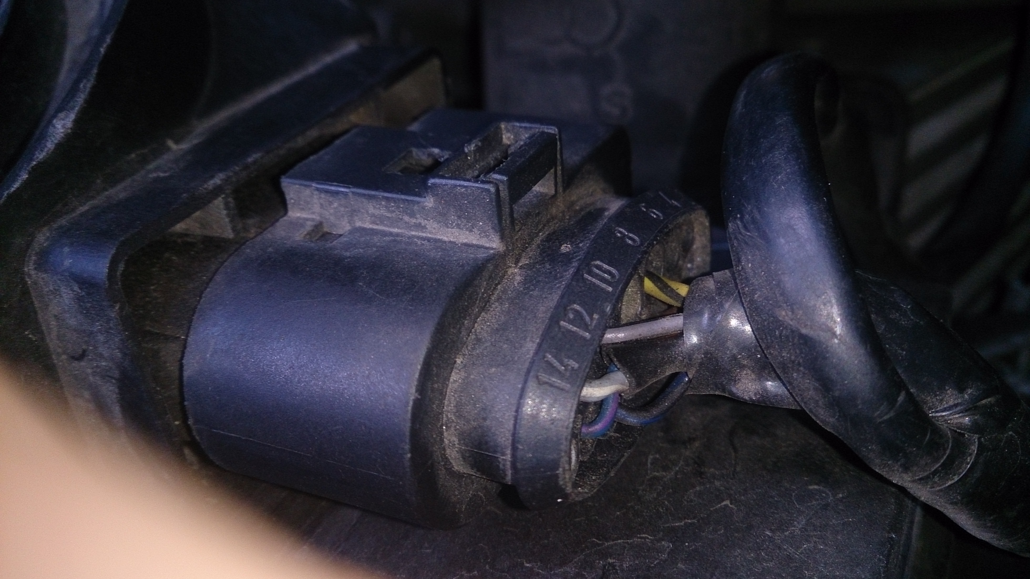

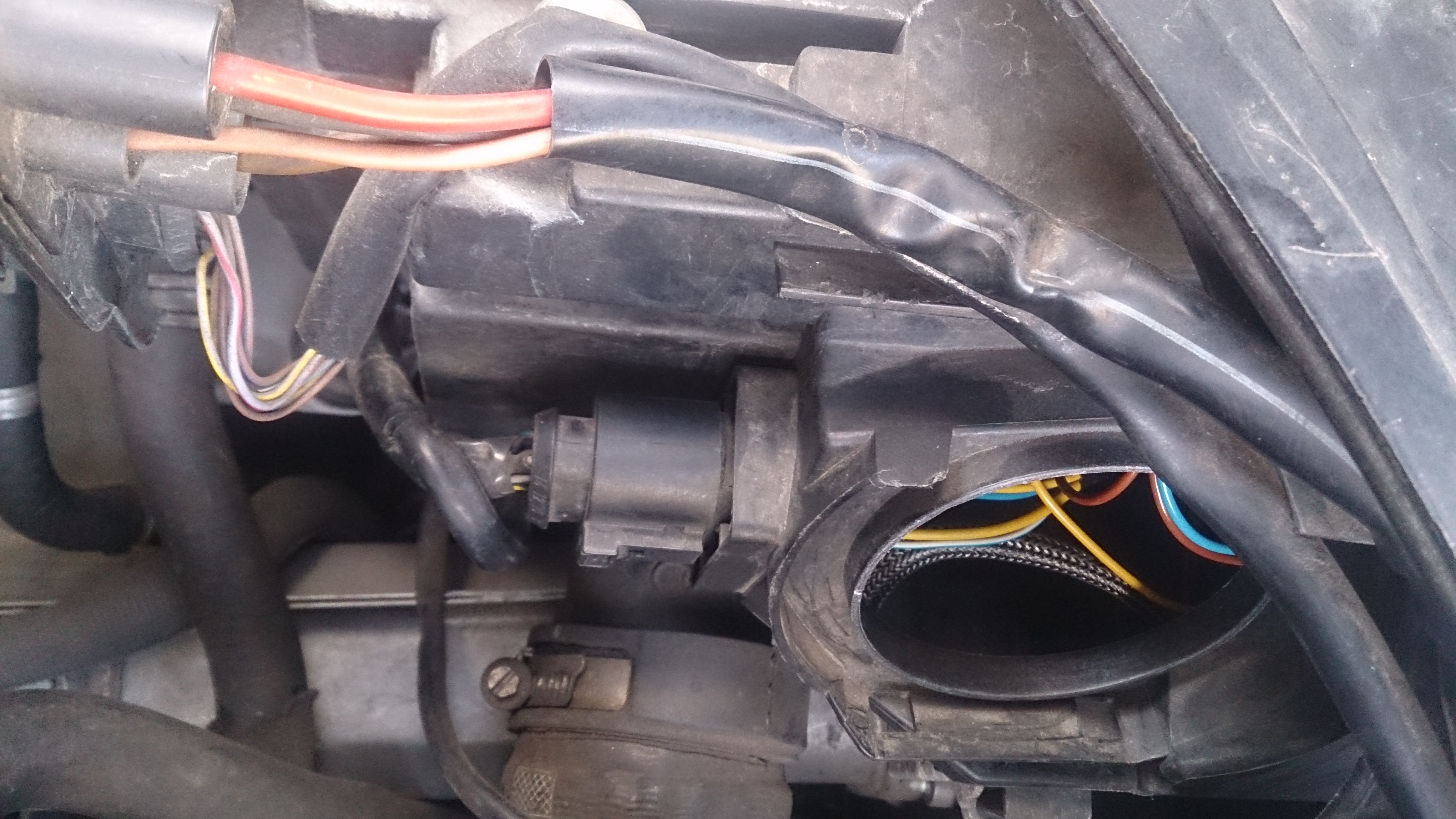

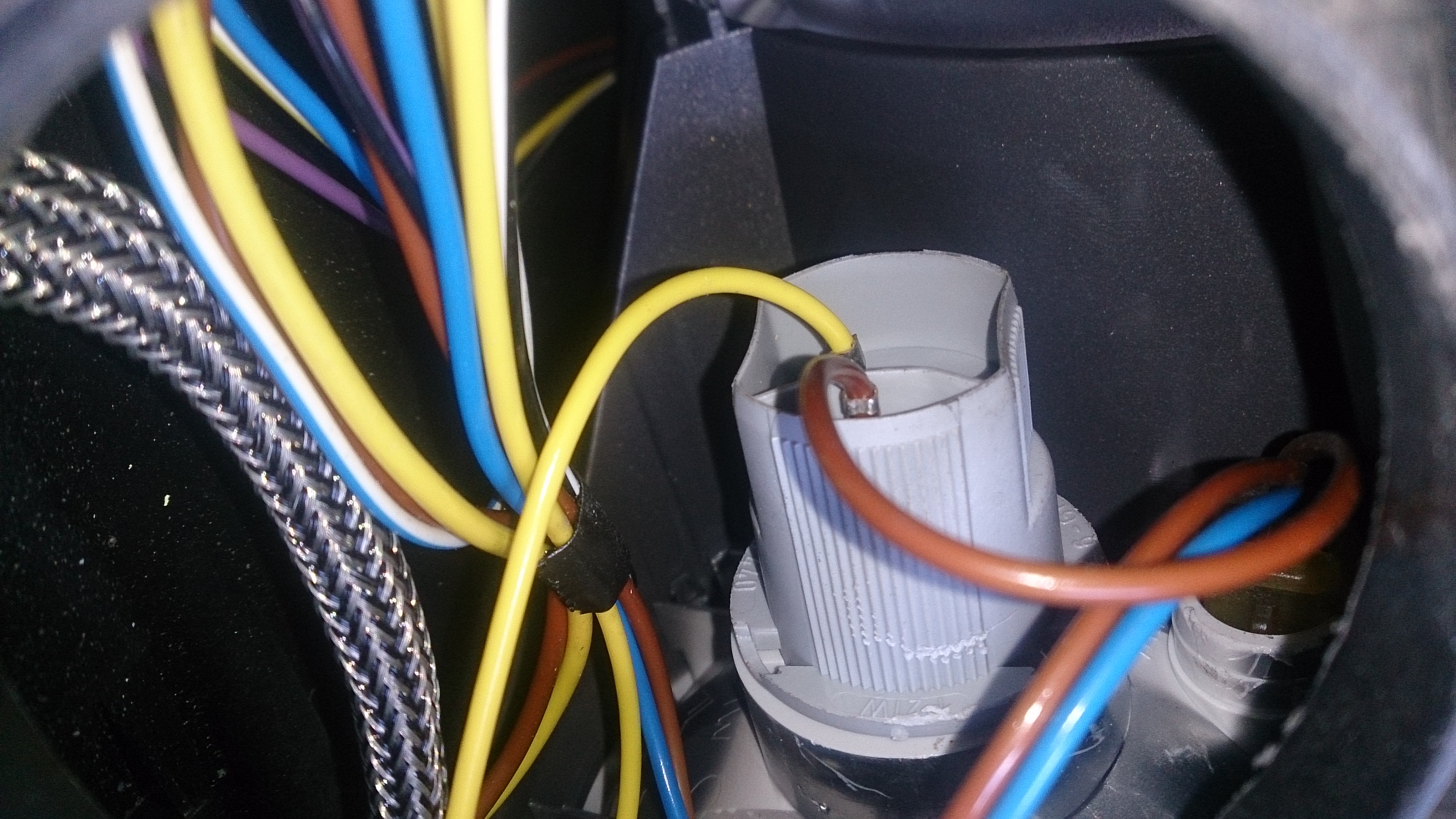

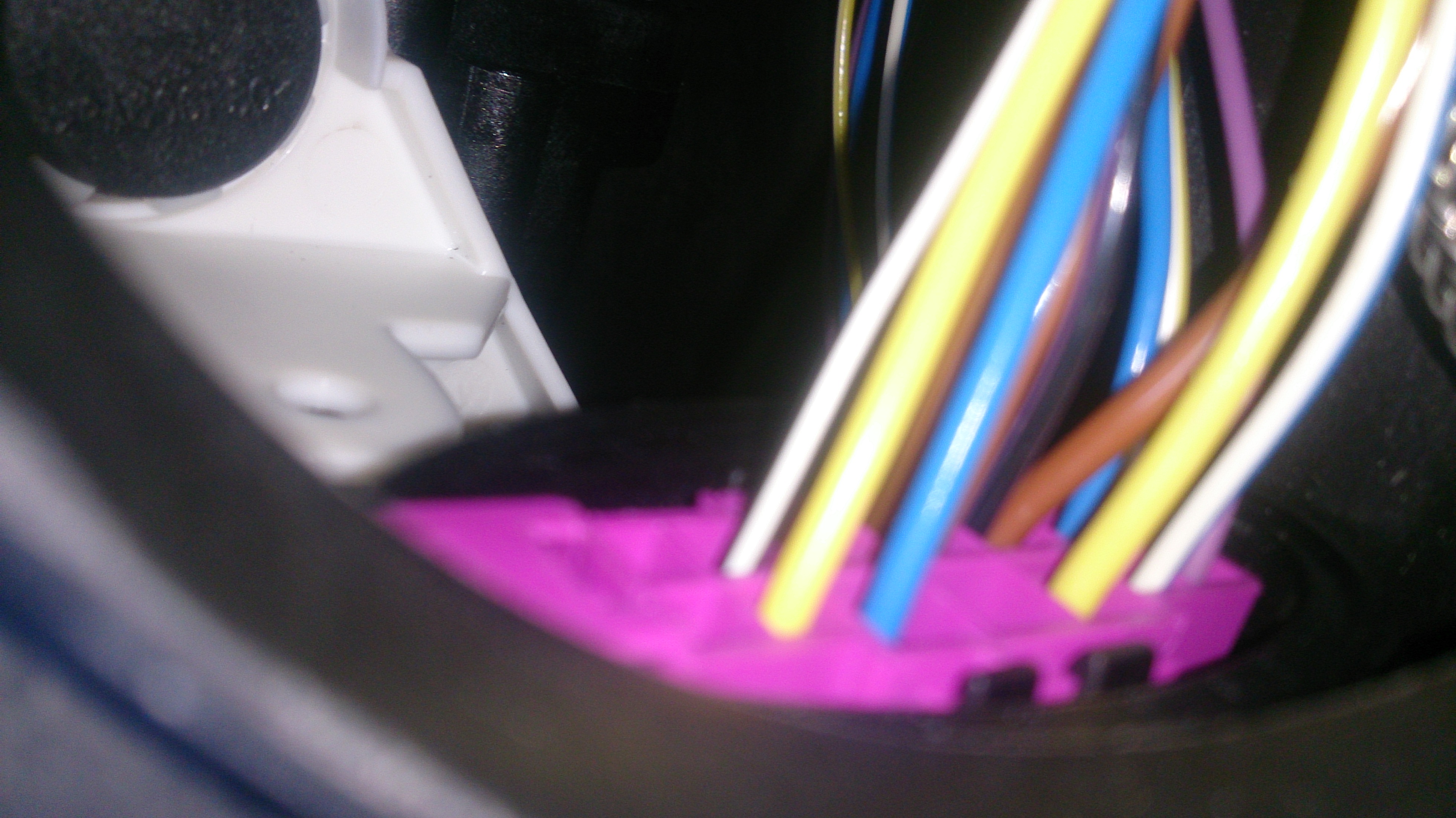

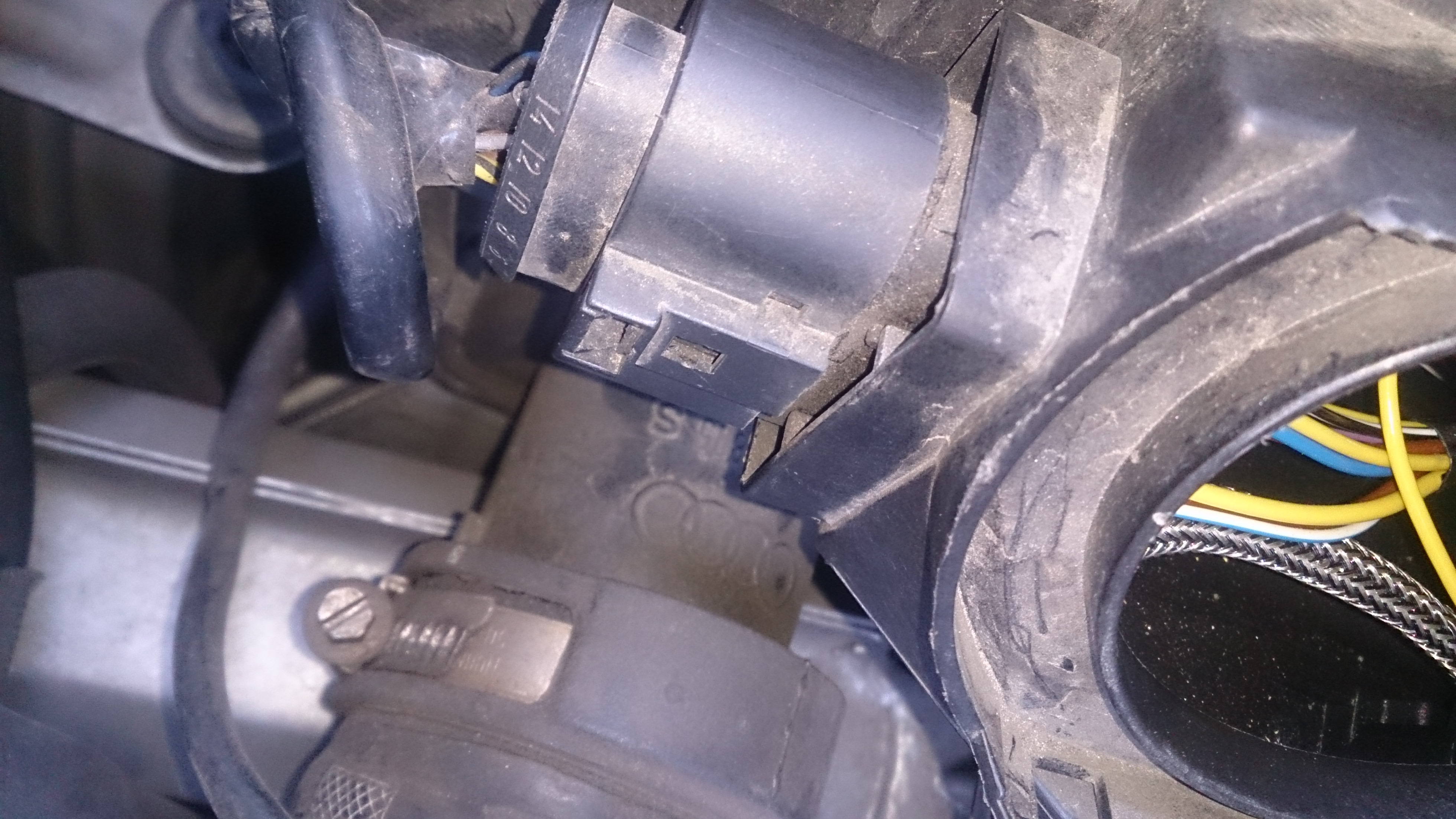

fox60 Opublikowano 17 Września 2016 Opublikowano 17 Września 2016 (edytowane) Ja na twoim miejscu teraz bym zaglądnął pod maskę i sprawdził wg tej rozpiski: " Zwykłe lampy mają rozkład:(M5) [9/BL] - kierunkowskaz - Pin 2 we wtyczce T17a/2 (Czarno - niebieski)(M1) [10/58L] - postojowe - Pin 3 we wtyczce T17a/3 ( Szaro - czarny)(M30) [8/56a] - drogowe - Pin 15 we wtyczce T17a/15 ( Biało - czarny)(M29) [6/56b] - światła mijania - Pin 16 we wtyczce T17a/16 ( żółto- czarny)[5/31] - masa (brązowo - biały)[7/31] - masa (brązowy)Xenon(M5) [9/BL] - kierunkowskaz - Pin 2 we wtyczce T17a/2 (Czarno - niebieski)(M1) [10/58L] - postojowe - Pin 3 we wtyczce T17a/3 ( Szaro - czarny)(L174)[12/TFL] - DRL - Pin 15 we wtyczce T17a/15 ( Biało - czarny)(N347)[11/56a] -długie - Pin 10 we wtyczce T17b/15 ( Fioletowo- niebieski)(M29) [6/56b] - Xenon - Pin 16 we wtyczce T17a/16 ( żółto- czarny)[5/31] - masa (brązowo - biały)[7/31] - masa (brązowy) " Czy pin 11 w wtyczce lampy jest osadzony i jakiego koloru jest kabel a następnie odkręciłbym osłonę pod kierownicą ( 3 śróbki ) wyjął szarą wtyczkę z MCE i sprawdził w który pin wchodzi. Ja właśnie reinstaluje ELSE bo mi się wysypała i sprawdze w który pin ma wchodzić, Bo z tego co pamiętam jak przechodziłem u siebie z H7 na Xenon to testowałem kodowanie na obu lampach i na zwykłych za dzienne świeciły długie a na xenonach chyba długich właśnie nie był bo trzeba było dociągnąć kabel. Edytowane 17 Września 2016 przez fox60

kedo666 Opublikowano 17 Września 2016 Autor Opublikowano 17 Września 2016 (edytowane) mi się wydaje ale muszę zajrzeć w instalacje lecz jestem zielony .. , ktoś podpiął długie z DRL bo na moim ustawieniu czyli końcówka kodowania 0 teraz czyli zwykła lampa + Halogen czyli nie moje ustawienie .. co powinno być i DRL działa razem z długim się otwiera ale Xenon też się otwiera i nie pokazuje tego błędu co wyżej a na ustawieniu końcówka 1 w kodowaniu czyli tak jak fabryka dała i powinno być w bixie +drl i wszystko działa tylko w momęcie wciśnięcia długich xenon się nie otwiera moim zdaniem dlatego że to kodowaniu nie pozwala aktywować DRL podczas długich i dlatego się nie otwierają bo kodowanie nie pozwala na to ale to tylko moja amatorska opinia powiedzie co mam szukać gdzie to mogę porobić zdjęcia pokazać coś więcej ps jeśli chodzi o dokładne kodowanie kolega co miał kabel u którego zmienialiśmy kodowanie napiszę później w temacie co i jak jeśli chodzi o tą kwestię , mam też jakieś zdjęcia ale wydaje mi się że to są bez użyteczne ale dodam ^^ sory za jakość ale ciężka opcja Edytowane 17 Września 2016 przez kedo666
