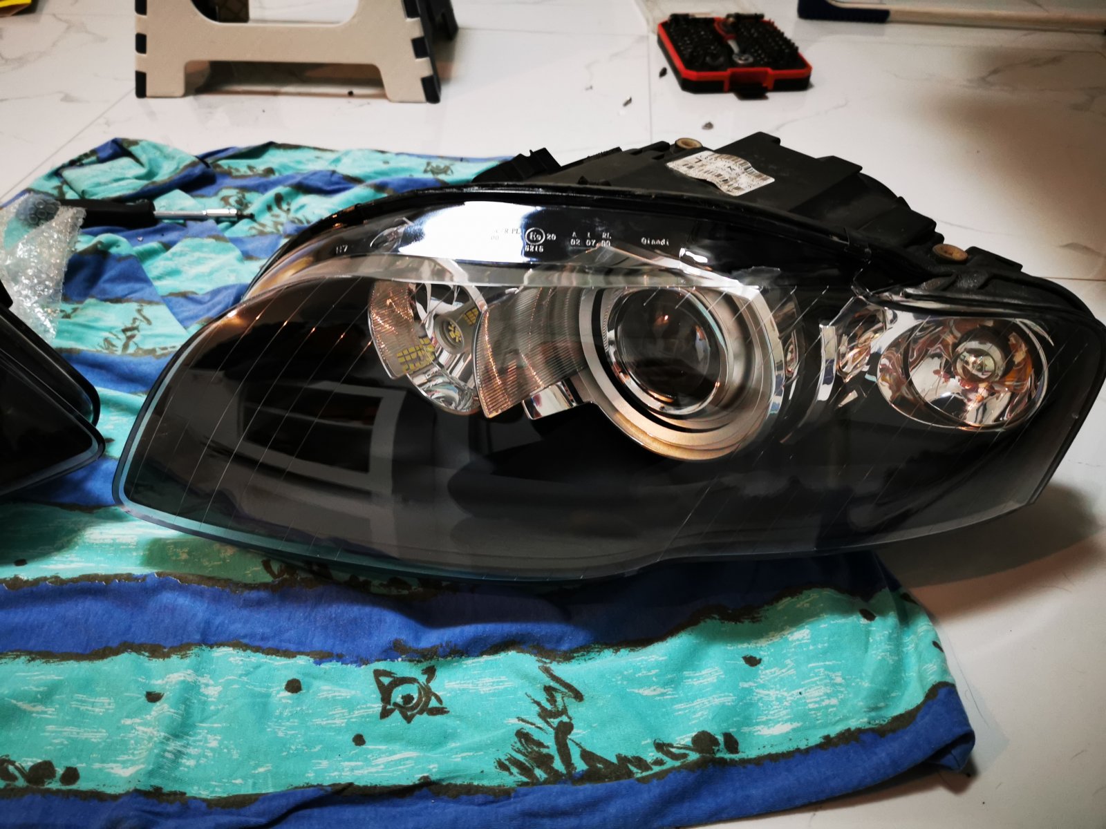

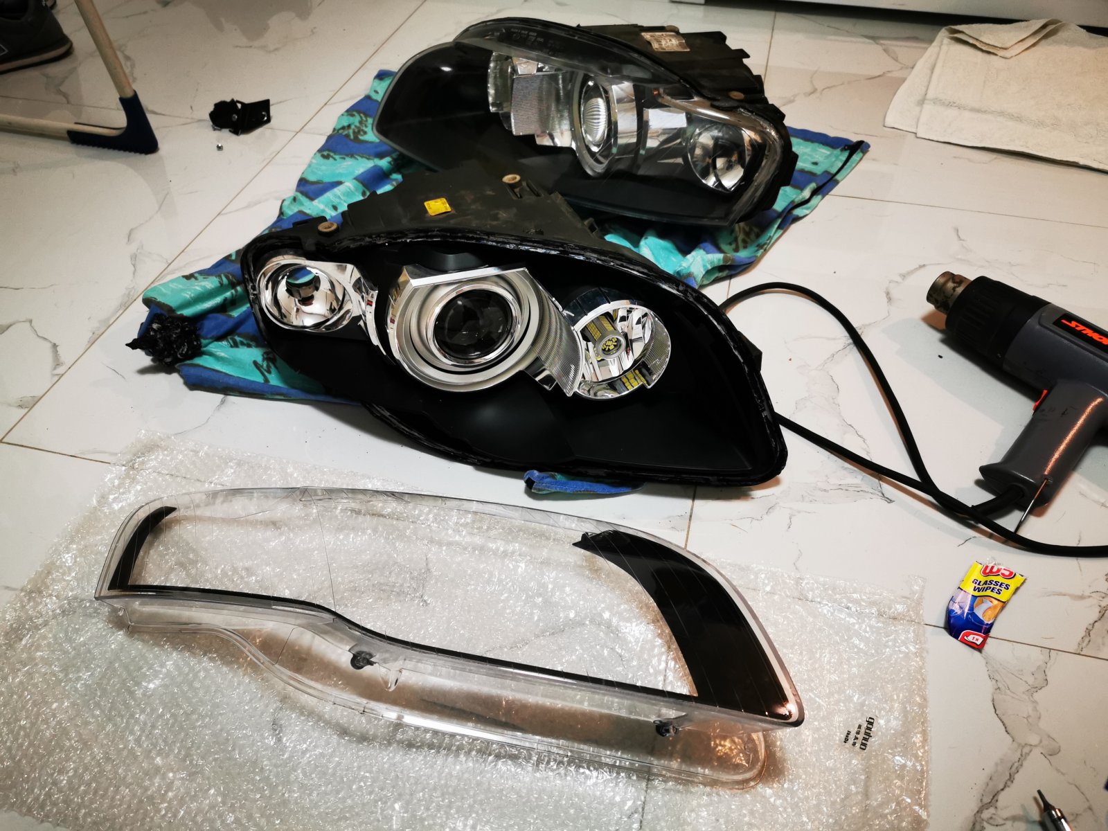

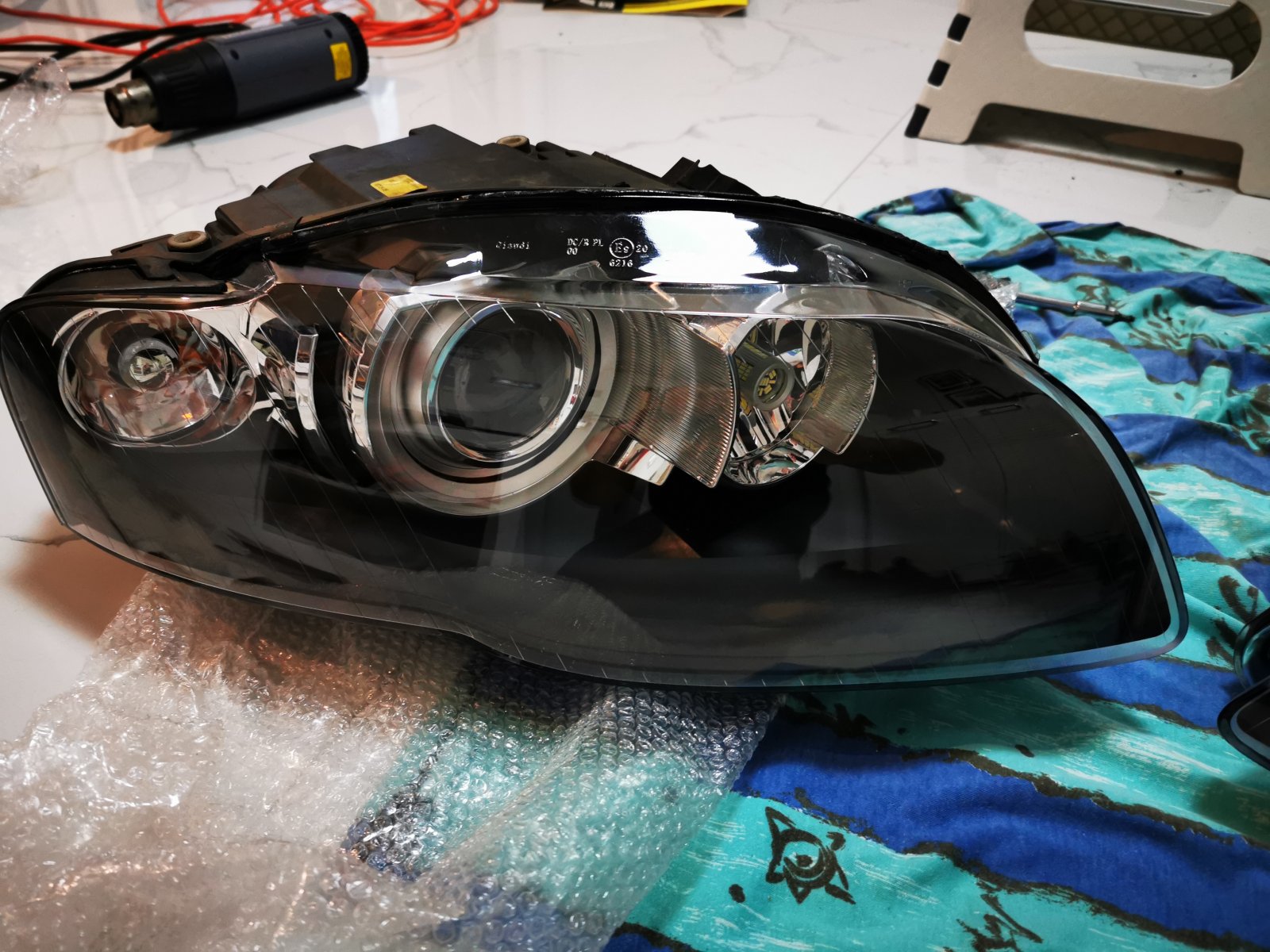

Mały upgrade lamp. Po rozmowie z @Damianqzdecydowałem się na zakup kloszy od przyjaciół z dalekiego wschodu. Jakość i spasowaniem naprawdę dobra i za połowę ceny jak u nas. Od razu czyszenie wszystkiego w środku i sklejone na nowym kleju. Lampy wyglądają jak nowe. :banan:Jeszcze tylko folia ochronna.

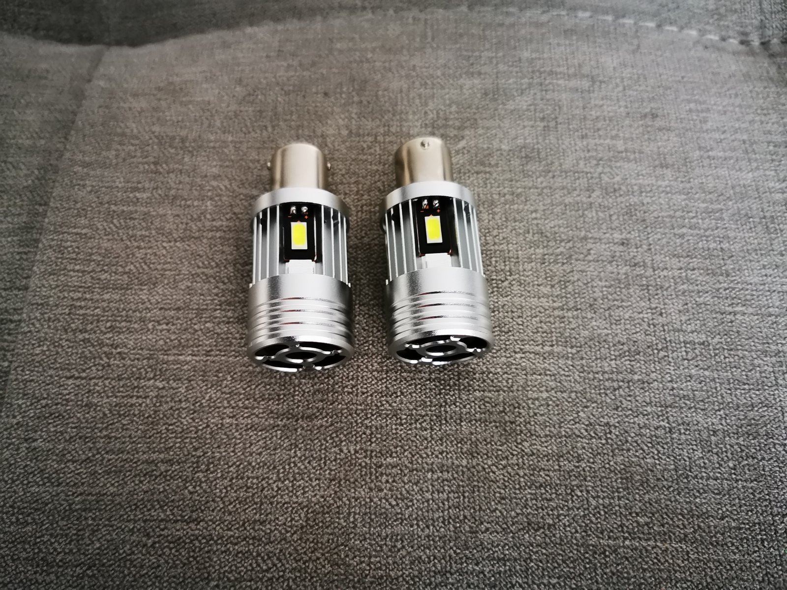

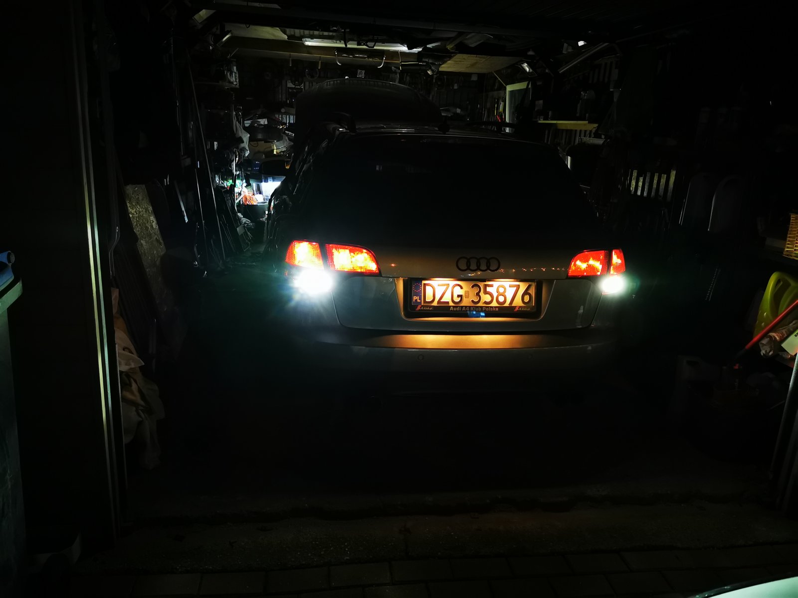

Lampy przednie zabezpieczone folią samoregenerującą PPF. Wpadły taż żarówki ledowe do świateł wstecznych nie walące błędem. W końcu to jakoś świeci i coś widać w nocy.

Ouu, od promotora brałeś ?
Tak od niego.

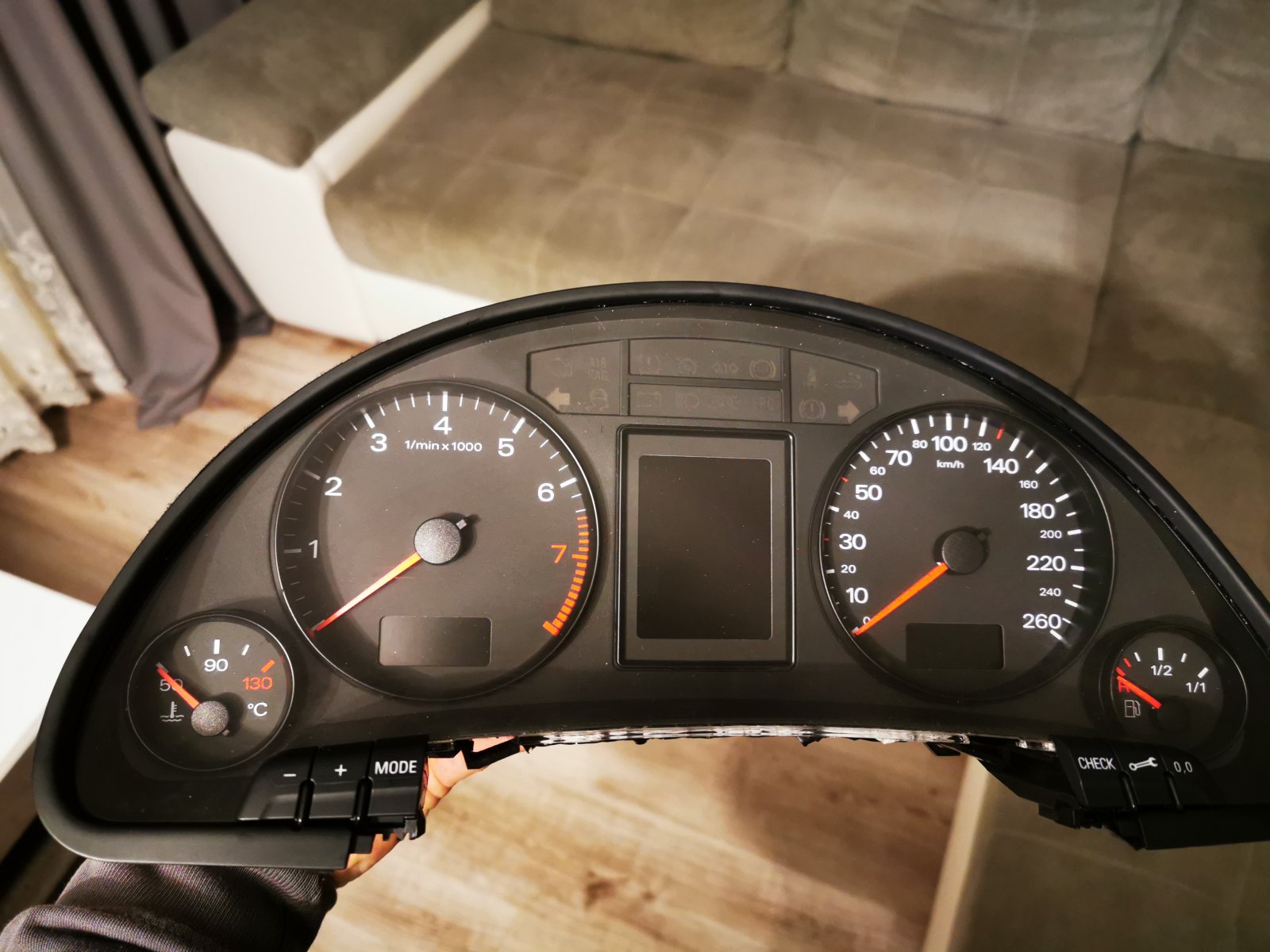

I znowu popołudniowa dłubanina. Przemalowanie ramek zegarów na czarno. Dużo lepiej się prezentują jak srebrne.

Ciężko odkleić ramki ? Na czym je potem zamontowałeś?
Też u sb planuje ten zabieg zrobić :whistling:
Ramek nie odklejalem tylko okleiłem wszystko wokół nich.
Klawo to wygląda. Koj@k w swojej b6 też miał ten mod. :thumbup1:
Ciężko odciąć szybkę ?  :mellow:
Drimel i trochę cierpliwości. Trzeba po woli i z wyczuciem. Kupiłem licznik do testów i trochę się pospieszyłem i pękła szybka.
mod na duży plus, czym sklejałeś szybkę licznika ? i czym malowane ładnie wygląda :)
Malowane farbą do zderzaków z Bolla. Szybka przyklejona klejem do szyb. Musi to być coś czarnego i wypełniającego dla kontrastu. Nie może to być żaden klej typu kropelka bo wchodzi w reakcje z tłuszczem z palców i wszystko potem robi się białe jak klej odparuje.
W dniu 29.12.2020 o 21:24, Rob@k napisał:
Tak od niego.
Możesz napisać czy po wbiciu wstecznego pojawia się efekt zakłóceń fal radiowych?
PS: Dziwnie zacytowało ofc chodzi mi o żarówki wstecznego od Promotora
