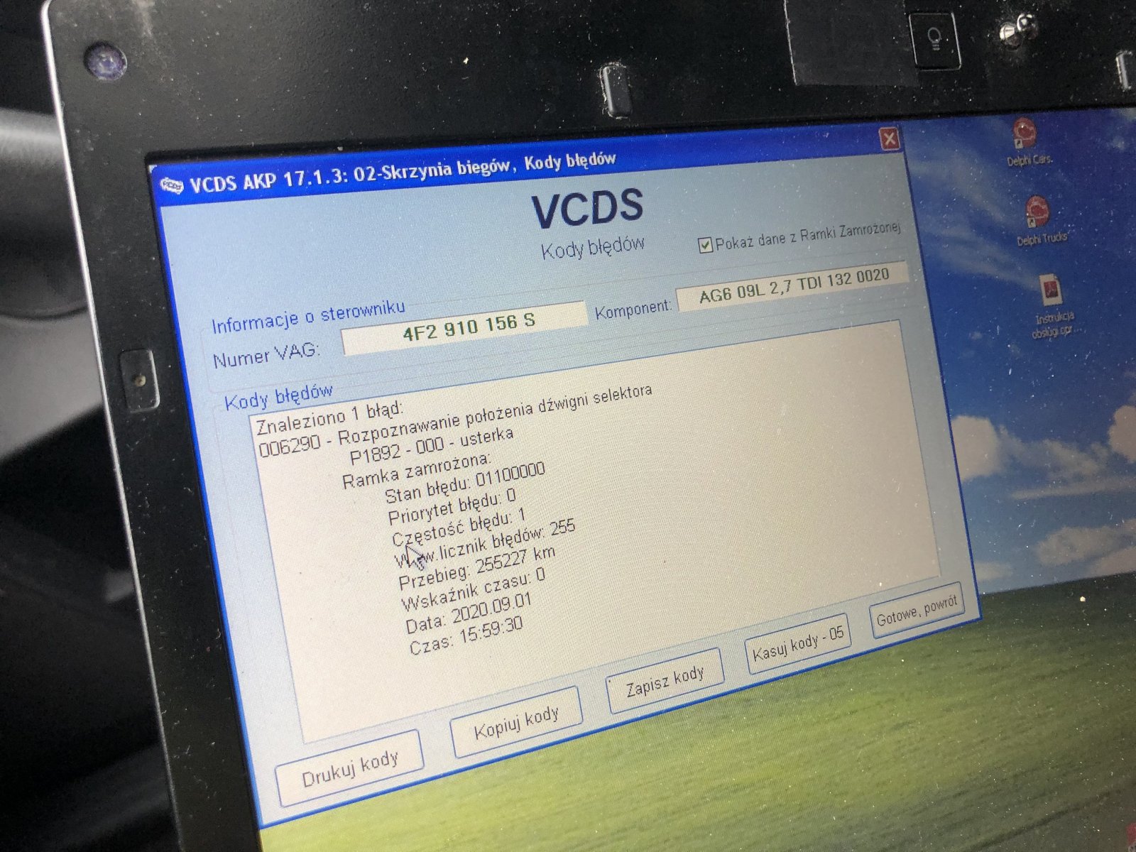

szymon-wit Opublikowano 2 Września 2020 Opublikowano 2 Września 2020 I jaki był problem ??bo ja mam to samo vcds taki błąd pokazuje
