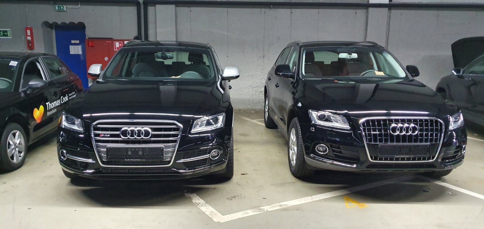

MaciekPL Opublikowano 10 Października 2019 Opublikowano 10 Października 2019 Aaa już czaję , ostatnio sporo q5 sq5 robię, był moment że same a5ki szły a teraz Q5 heh. Trochę się ostatnio tematem zainteresowałem bardziej.
peter22 Opublikowano 10 Października 2019 Autor Opublikowano 10 Października 2019 7 minut temu, MaciekPL napisał: Aaa już czaję , ostatnio sporo q5 sq5 robię, był moment że same a5ki szły a teraz Q5 heh. Trochę się ostatnio tematem zainteresowałem bardziej. No tu masz dwa polifty jedno sq5 a druga zwykła q5 wiec różnicy nie ma w masce i grillu . A co robisz w tych autach ?? Masz dostęp do części ??
