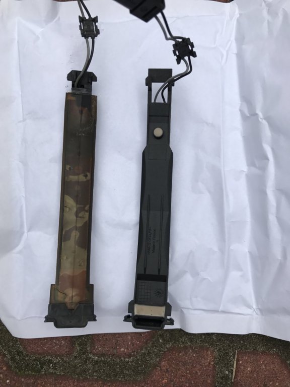

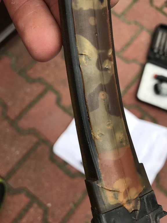

peter22 Opublikowano 26 Lipca 2017 Autor Opublikowano 26 Lipca 2017 (edytowane) A o to dlaczego czujniki w klamkach przestają działać po lewej stary po prawej nowy . Niestety zły nr zamówiłem i muszę czekać na nowe poprawne u mnie nr zaczyna się 8K0 i takie tez musza być wsadzone . Ta co kupiłem jest od a6 a7 4G0 i nie działa . Także nie ma tego złego bo już wiem jak to składać i rozkładać Edytowane 26 Lipca 2017 przez peter22

peter22 Opublikowano 31 Lipca 2017 Autor Opublikowano 31 Lipca 2017 Małe sprostowanie muszę napisać odnośnie czujników w klamkach . Czujniki o oznaczeniu 8k zamieniły się na 4g Wiec czujniki od a6, a7 pasują i działają . Sprawdzikem to na swoim aucie jutro przychodzą do mnie kolejne 3 klamki a ta o oznaczeniu 8k starego typu pan mi wymieni na ta 4g
