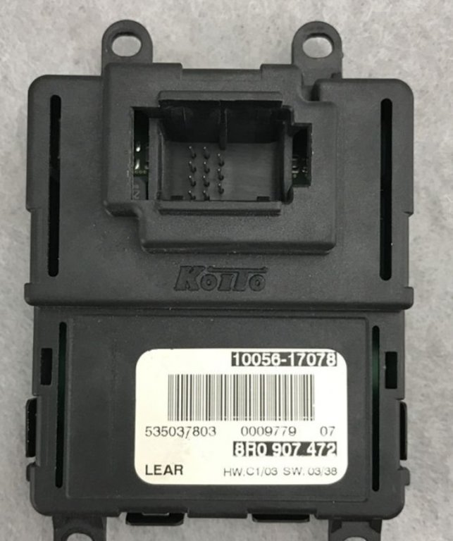

peter22 Opublikowano 9 Listopada 2017 Autor Opublikowano 9 Listopada 2017 (edytowane) Siemka dawno nic nie pisałem , niestety z mocą narazie poza IC nic nie zrobiłem ale nam nadzieje ze już niebawem coś się zacznie dziać w tym kierunku. Pare dni temu zauważyłem ze prawy led w przedniej lampie mruga jak stroboskop a później zgasł i wyskoczyła kontrolka informująca o spalonej żarówce. Telefon do kumpla i okazało sie ze w lampie padł moduł drl . Telefon do serwisu cena bez zniżek 700zl. Wbijam na Allegro ceny od 200 do 450 używki. A jeszcze jest kilka rodzaii tzn nr jest taki sam zmienia się końcowa litera. U mnie w aso po vinie wyszło ze potrzebny będzie moduł z literka b wyciągam lampe i moduł jest bez literki. Ale liczba pinów się zgadzała Wiec zapakowałem i działa . Moduł kupiłem nowy za 200 zł . Gosciu kupił do siebie ale okazało się ze potrzebuje z literka c Wiec tu mi się przyfarciło. Co do samej wymiany to lampa wyciągnięta bez zdejmowania zderzaka . Dużo pomógł filmik Edytowane 9 Listopada 2017 przez peter22
