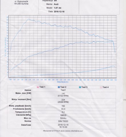

woltek Opublikowano 14 Stycznia 2017 Opublikowano 14 Stycznia 2017 (edytowane) Witam, posiadam A4 B6 1.8T AVJ Chcę zrobić ligi mojego silnika, ale wszystko co czytałem na ten temat mówi, że na kanale 011 są podane wartości turbiny, a u mnie jest RPM/Temperature/Temperature/Ign.Timing Byłem na hamowni wypluło 140KM i 224Nm zastanawia mnie dlaczego wykres jest taki pokrzywiony i czy może jest gdzieś te 10 brakujących koni? Turbina była założona NOWA 30 000km temu + pierścienie, nowa przepływka i nowa sonda lambda (przed katalizatorem) Kat wycięty, została sama puszka, wkręcony emulator prosty za katem. Silnik czasami lubi zafalować, dziwnie się zachowuje na zimnym tuż po odpaleniu, a gdy jest +25`C (ciepło na dworze) po odpaleniu wchodzi na ssanie,a przy minusowych temperaturach ssania nie ma po odpaleniu. Dodaję zdjęcie wykresu z hamowni i błedy VAGa które cały czas się pojawiają. błędy: 16524, 16523, 17522, 16514, 18062, 16804, 16795 Które bloki pomiarowe mam zmierzyć dynamicznie, a które statycznie, aby można było powiedzieć coś więcej? LOGI: http://vaglog.pl/log-003_020_3y69IN.html http://vaglog.pl/log-115_118_GHWo7E.html http://vaglog.pl/log-002_033_AvDzw.html Edytowane 14 Stycznia 2017 przez woltek

woltek Opublikowano 20 Stycznia 2017 Autor Opublikowano 20 Stycznia 2017 Działa to był ten czujnik, dwa razy już go wymieniałem. A wracając do poprzedniego tematu: Gdzie może być reszta koni w tym aucie i dlaczego ten wykres jest taki nierówny (falowany), powinna być raczej prosta linia.

woltek Opublikowano 18 Lutego 2017 Autor Opublikowano 18 Lutego 2017 Logi po chipie..... http://vaglog.pl/log-003_020_eL7ga.html http://vaglog.pl/log-115_118_HFOOGK5.html http://vaglog.pl/log-002_033_86lbp.html Pojawiło się spalanie stukowe a wynik na hamowni to 161 KM i 274nM
