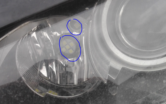

wymiana żarowek nie pomogła. może przybliże temat bardziej. Mam 2 błedy na desce : "right parking light" i "left main beam headligcht". ( w załączniku fotki). Podczas oględzin zauważyłem, że do świateł postojowych mam włożone żarówki ledowe ( w załaczniku foto). Kupiłem podobne ledowe i wymieniłem, niestety oba błędy nadal się palą. Po zamontowaniu zauważyłem, że jest jeszcze nad postojówką włożona pojedyncza diodka która w prawej lampie jest a w z lewej jej nie ma( fotka w załączniku) to by wyjaśniało jeden z błędów a drugi od czego? skąd taką diode pojedynczą wziąść ? nie zbyt idzie ją wyciągnąć, czy bez wyjmowania lampy to sie zrobi? Proszę o szybką pomoc by te błędy zniknęły
Jeżeli masz zwykłe ledy  to błąd będzie się wyświetlał załóż żarówki  CanBus ja mam takie żarówki  postojowe

Sprawdź dobrze obydwie lampy bo ta duża żarówka to światło dzienne a ta mała pojedyncza to postój.

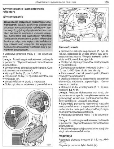

Jednak muszę wyciągnąć lampę bo żarówka wpadła mi do klosza. Znalazłem 2 śruby po odkręceniu których lampa luźno chodzi ale gdzieś jeszcze blokuje i nie mogę wyciągnąć. Szukałem rysunku z oznaczeniem gdzie są wszystkie śruby ale nie mogę znaleść do B7 i nie wiem czy nie trzeba zderzaka odkręcać. Proszę bardzo o instrukcję. Mozecie szybko pomóc?
Niestety musisz opuścić zderzak żeby odkręcić lampy w b7:(
2017-02-25 19_38_23-Sam Naprawiam Samochód AUDI A4 B6-B7.pdf - Adobe Acrobat Reader DC.jpg
Trzecia śruba jest za kierunkiem u dołu. Dojście do niej to otwór u góry w błotniku. Musisz mieć długie cienkie przedłużki. Możesz wyjąć lampę bez zdejmowania zderzaka, ale to rzeźba i napewno coś ostro porysujesz albo urwiesz. Lepiej zdjąć koło, nadkole. Odkęcić trzy nakrętki od zderzaka w błotniku, jedną śrubę od zderzaka mocowaną w buforze z przodu. Dostęp do niej od dołu w miejscu zaślepki od świateł przeciwmgłowych, A drugą śrubę po przeciwnej stronie poluzować. Potem delikatnie odciągnij zderzak, i wtedy spokojnie wyjmiesz lampę.
