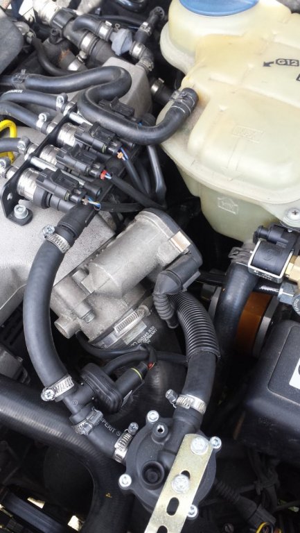

Krzysiek Krzysztof Opublikowano 17 Lipca 2017 Autor Opublikowano 17 Lipca 2017 Witam :-) Gaz w autku założony . Wsadziłem - Barakudy 130 / sterownik - J42 AC STAG 4 QBOX PLUS Elektronika Q-BOX / 650/270 - 72 L Bormech / R86 Reduktor KME Gold GT 340KM z zaworem gazowym OMB / zestaw przewodów do instalacji na przewodach Faro i semperit . Instalacja super jestem w pełni zadowolony

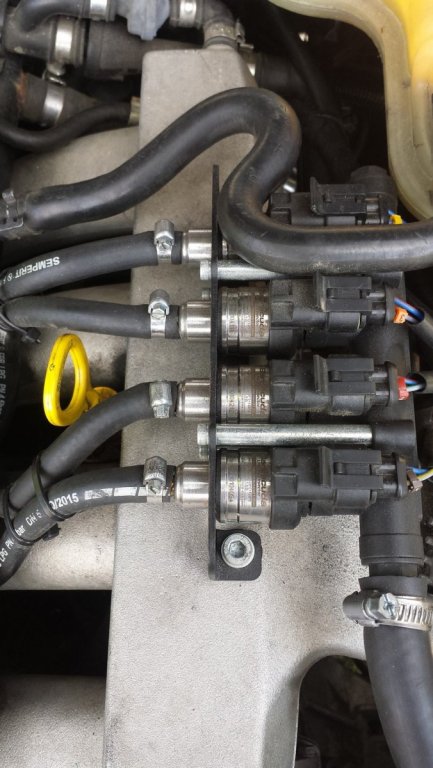

Mariot Opublikowano 28 Października 2017 Opublikowano 28 Października 2017 To nie jest gold GT tylko zwykły gold... apropo montażu wtryskiwaczy.... ktoś wywiercił otwor w kolektorze i przymocował listwe wtryskiwaczy do niego??
Krzysiek Krzysztof Opublikowano 28 Października 2017 Autor Opublikowano 28 Października 2017 10 godzin temu, Mariot napisał: To nie jest gold GT tylko zwykły gold... apropo montażu wtryskiwaczy.... ktoś wywiercił otwor w kolektorze i przymocował listwe wtryskiwaczy do niego?? Właśnie odnośnie tych wtryskiwaczy czym skutkować może wywiercenie otworu w kolektorze i przykrecenie listwy bo na razie nie jezdziłem jeszcze za dużo tylko warsztat dom bo nadal przerabiam to i owo
Banan Opublikowano 28 Października 2017 Opublikowano 28 Października 2017 (edytowane) powinno być szczelnie Edytowane 28 Października 2017 przez Banan
Krzysiek Krzysztof Opublikowano 31 Października 2017 Autor Opublikowano 31 Października 2017 W dniu 28.10.2017 o 23:37, Banan napisał: powinno być szczelnie nie na klej ale bedzie przed wyjazdem wspawana szpilka i na nakretkę przykręcone tak że raczej nie powinno być problemów ? Pozdrawiam
Makale Opublikowano 1 Listopada 2017 Opublikowano 1 Listopada 2017 (edytowane) Ale nie rozumiem po co gazownik uszkodził kolektor ssący w tym miejscu ? Zresztą można tak umiejscowić wtryskiwacze, że będą one nie widoczne. Uważam, że miejsce na reduktor też średnie ze względów estetycznych. U siebie mam widoczny jedynie filtr gazu i listwę wtryskową, ale nie chciałem zachodu z chowaniem wtrysków, ale nie widać u mnie żadnych innych elementów instalacji gazowe. Nawet wiązka jest sprytnie poprowadzona.\ Zastanawia mnie też jeżeli wiercił tam dziurę to co zrobił z opiłkami, które wpadły do kolektora Edytowane 1 Listopada 2017 przez Makale
Banan Opublikowano 1 Listopada 2017 Opublikowano 1 Listopada 2017 Może był ściągany , dla mnie montaż w tym miejscu też lekko kontrowersyjny [emoji6] Natomiast sam reduktor jest w chyba w najlepszym miejscu w 1.8t - zaraz obok są węże wodne
Krzysiek Krzysztof Opublikowano 4 Listopada 2017 Autor Opublikowano 4 Listopada 2017 W dniu 1.11.2017 o 15:36, Banan napisał: Może był ściągany , dla mnie montaż w tym miejscu też lekko kontrowersyjny Natomiast sam reduktor jest w chyba w najlepszym miejscu w 1.8t - zaraz obok są węże wodne MOIM ZDANIEM REDUKTOR JEST FAKTYCZNIE W NAJLEPSZYM MIEJSCU w jakim można było zamontować a kolektor to także sie zastanawiałem dlaczego wiercił , może dlatego ze wspomniałem o tym że planuje troche przeróbek i kolektor będe wymieniał na inny ?
tomekp94 Opublikowano 5 Listopada 2017 Opublikowano 5 Listopada 2017 z tym kolektorem to bym kazał nowy mu kupic jak ten zniszczył. Co do golda to będzie się pompował na 3,5 bar, przy puszczaniu gazu z pełnego boosta może samochód gasnąć no chyba że jakoś ogarniente w programie jest że sobie poradzi. Słabo to zamontowane i pewnie też tak wyregulowane podejrzyj korekty na 33 i 32 na vagu to będzie wiadomo co jest
