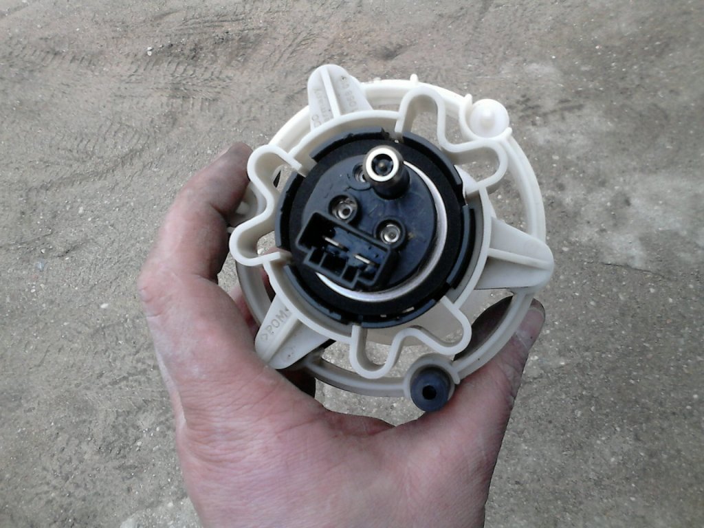

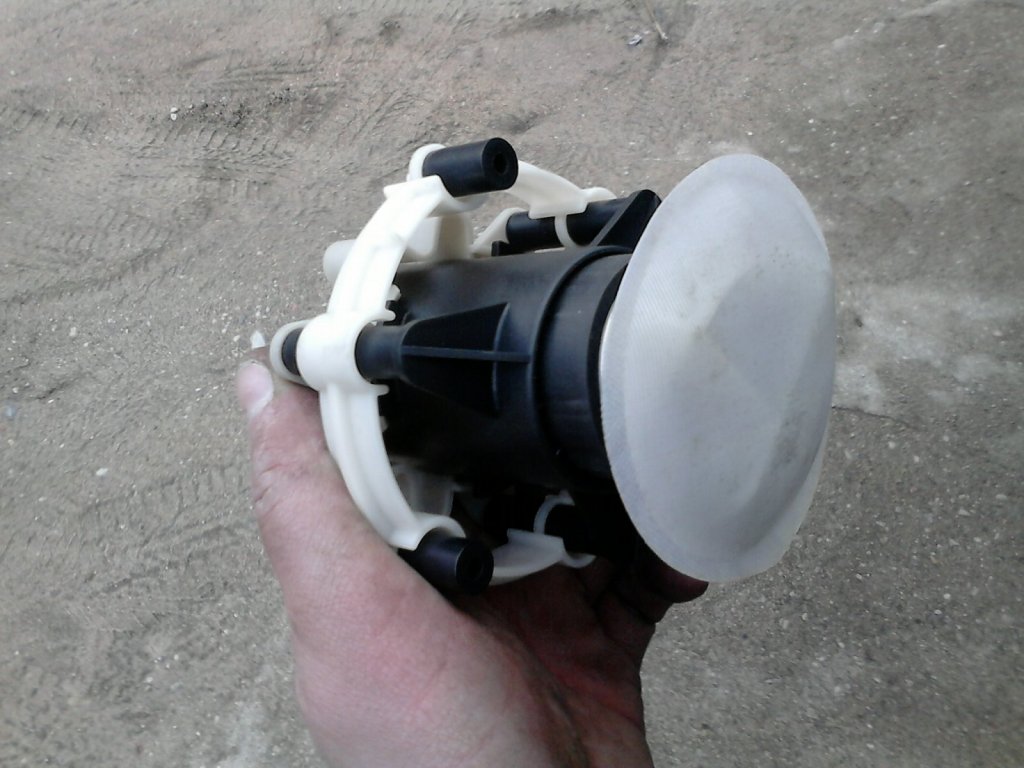

krzysiekml Opublikowano 30 Marca 2017 Opublikowano 30 Marca 2017 25 minut temu, tomekp94 napisał: nie do końca P&P bo jest sporo węższa od orginału w fwd czy ty czytasz tak w ogóle? Ty masz fwd a Paweł ma q i to zupełnie inne kosze ma moje fotki wolbro w koszu Q
