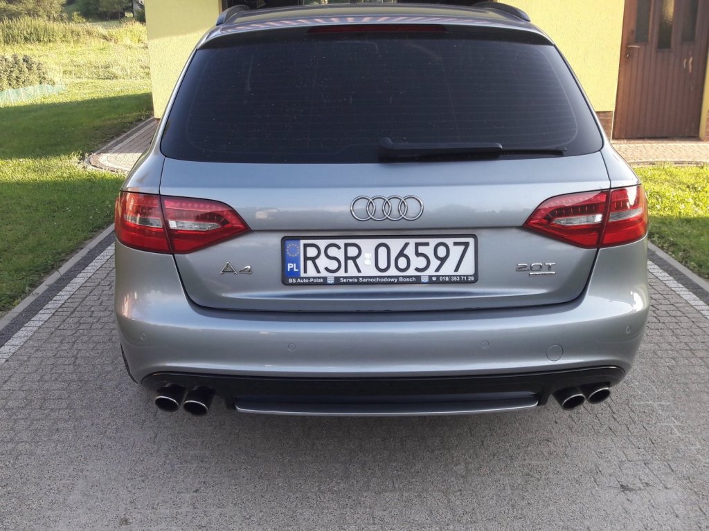

dziś odebrałem też zderzak z dyfuzorem od S4, plus wydech ori z S4

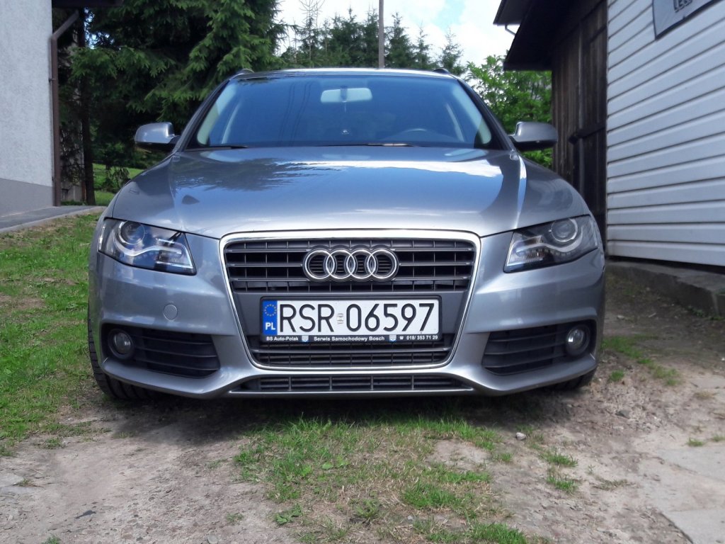

witam,
udało się dorwać grill w stylu RS plus kratki halogenów :) grill był w chromie ale jakoś mi nie pasował :P i poszło wszystko w czerń :P\
tak to wygląda

A dzięki dzięki :)
oznaczenie będzie ;) tylko się zebrać nie mogę :P
