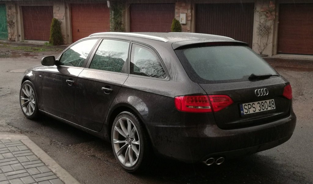

Ta druga będzie leżała idealnie
Dokładnie. Idealne parametry jak na 18"
A i wzór też ciekawy
Zdecydowanie ta druga. Miałem ją w poprzedniej b8 i wyglądała mega.
no wzór fajny właśnie :) chodzą mi jeszcze po głowie rotory ale ciężko dostać 18 cali plus połowa forum takie posiada :P

o fajnie fajnie :) i chyba taka felga wpadnie :)
tylko pytanko, bo zlokalizowałem
Średnica: 18"
Szerokość: 8,5"
ET: 29
Rozstaw: 5*112
Otwór centrujący: 66,6 mm
Opona: 245/40/18R
FOTO
czy ten zestaw bedzie dobrze leżał ? przód zacisk Brembo 4 tłoczki i tarcza 345MM
i jeszcze jedno pytanko :) czy ta klapa podejdzie, czy bedzie się czyms roznic? ewnetualnie czy da sie kupic sama lotke z RS?! bo ta seryjna w B8 wyglada jak by na stałem byla z klapa ;/

lotka podejdzie. Każdą lotkę do A4 b8 "nakładasz" na klapę (klej, taśma dwu stronna) - na kleju lepiej siada . Lotkę też możesz kupić, jak kupowałem na allegro taką właśnie jak w tej klapie za coś koło 400zł
Felgi o szerokosci 8,5 i ET29 sa z A5 ,na A4 beda mocno wystawac
nie prawda, pasują idealnie nie trzeba żadnych dystansów to chyba najpopularniejszy wybór parametrów felgi na tym forum.
Ale ze co jest nie prawda ?
ET29, 8,5 ,18 wszyscy tu pakują do A4 i nic nie wystaje. Więc nie prawdą jest to co napisałeś że będą wystawać.
Ze wystaja jest nie prawda
ufff juz sie wystraszylem :P ze nie bedzie pasowało :P hehe bo jest dobra cena z prawie nowymi oponami na lato, u mnie w garażu leża zimoweczki to będę sobie mógł posmigać i w lecie :P
zależy jaką gumę naciągniesz, sama felga jest na równo z nadkolem, i od wyskokości zawieszenia prawdopodobnie > kąty

no gumy to 245/40/18R takie sa na felgach lato plus ja mam taki sam rozmiar tylko zima :P to chyba trzeba zamowic bo znikna i bede dalej w d..ie :P
Ja miałem założone opony 235/40/r18 nic nie wystawało. Nie wiem jak z oponą 245
a ktoś może miał taka opone na takiej feldze? bo ja mam na 100% 245/40 a nie chce wtopy zrobić :)
