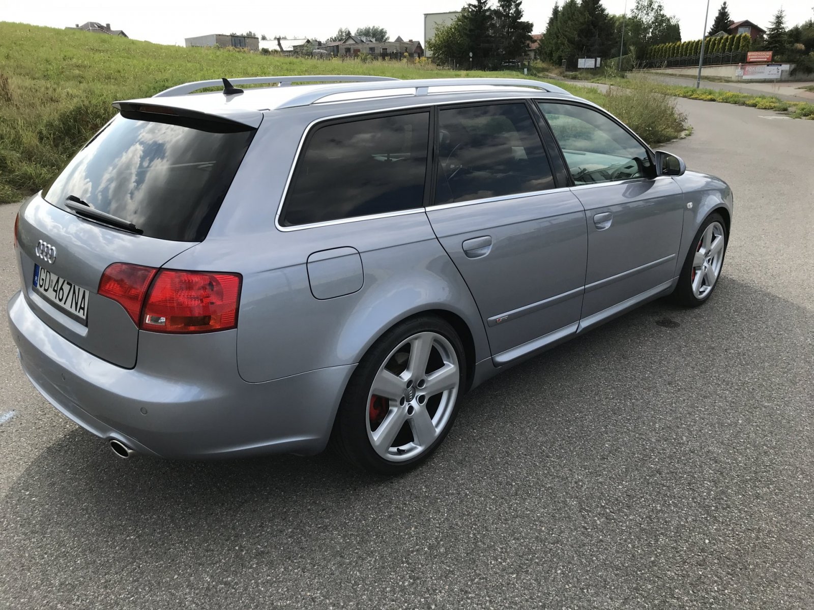

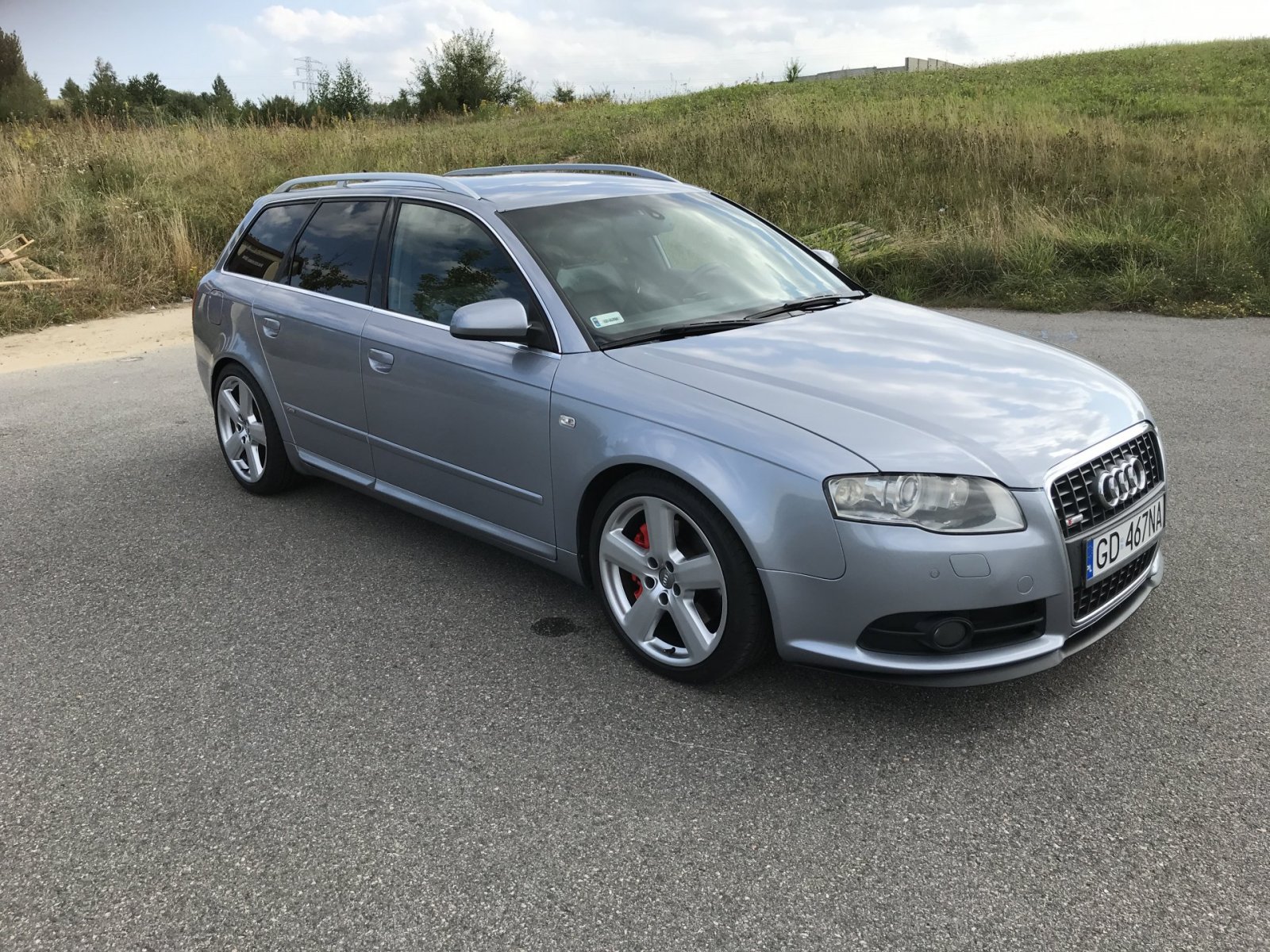

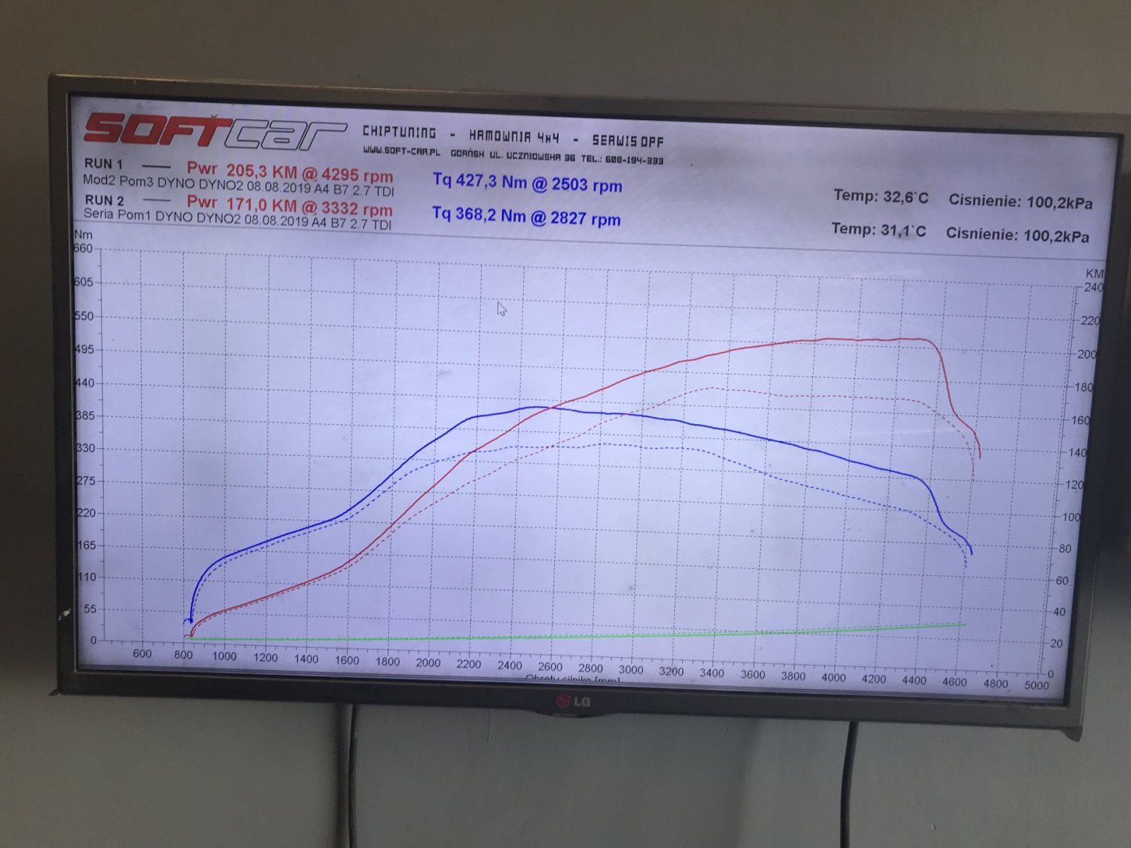

Błękitne A4 B7 2.7 tdi V6 2x s-line manual :)
Na więcej nie pozwoliły wtryski do tego wciąż aktywny dpf ale i tak jestem zadowolony bo różnica spora z dwójki trakcje chce zrywać ?
Wynik fajny:thumbup1:
Choć potencjału jeszcze napewno jest...
NM fajnie się zwiększył..
Albo wymiana wtrysków na nowe ale drogo będzie albo taniej wymiana turbiny na tę od 3.0 tdi
Nooo Wojtek jest moc!

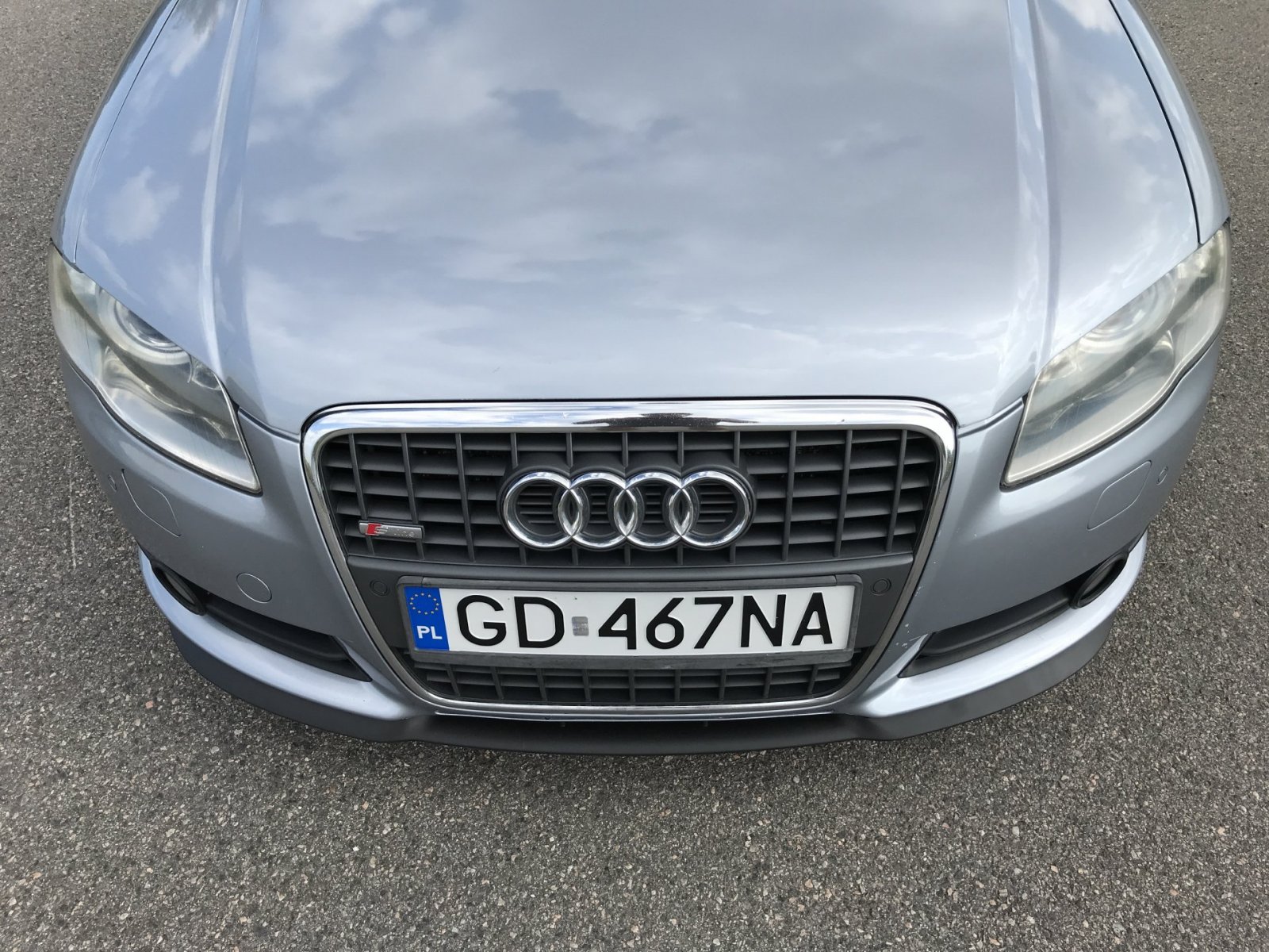

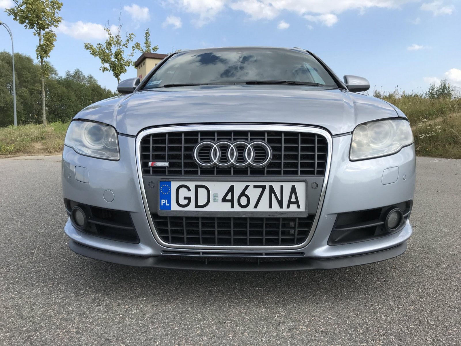

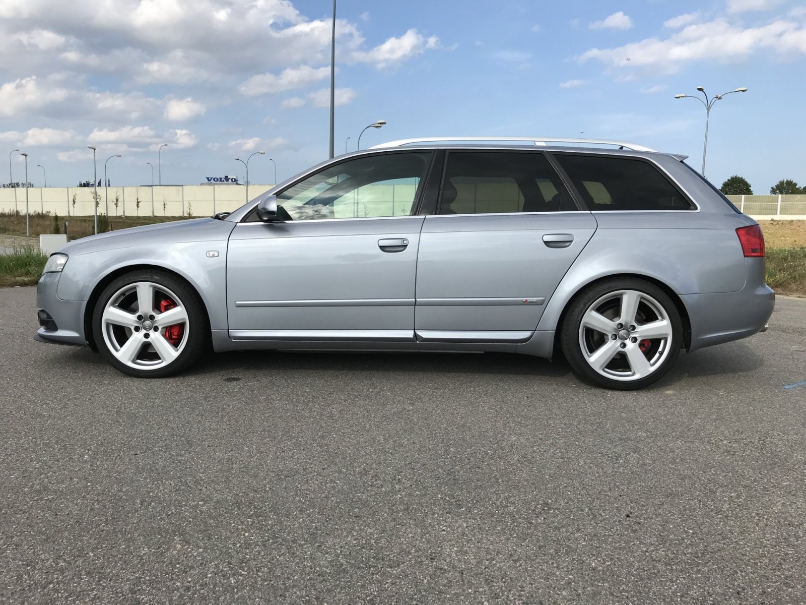

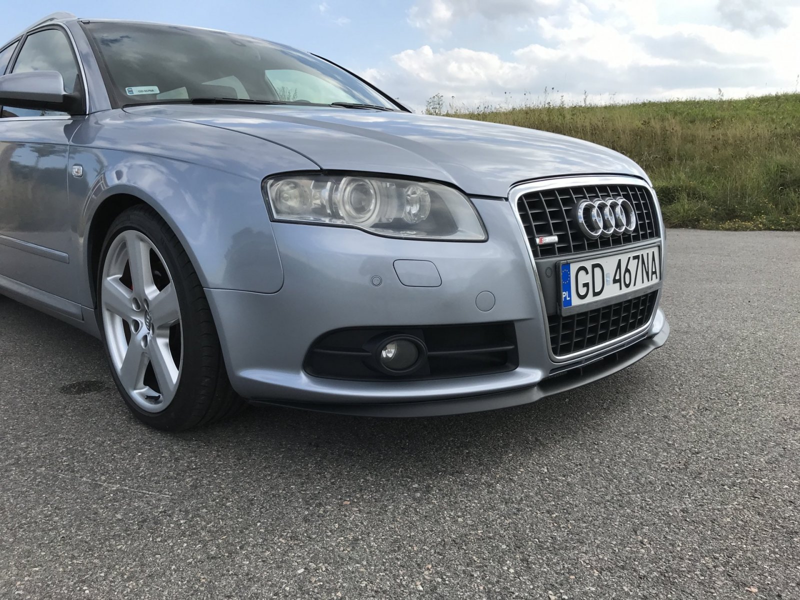

No więc tamat zakończony, dokładka zamontowana, przydałaby się druga osoba ale dałem rady, niestety jedna środkowa podpórka za dużo została przycięta chociaż mierzyłem ze 20 razy ? ale nie wyglada źle, żadnego łuku i wybrzuszenia nie ma, dodatkowo mycie i odliczanie czyli full service ?
Edytowane przez Ziewal
W sumie, to 2 masz za dużo przycięte i widać jak się przypatrzy. Ja też mierzyłem kilka razy i za dużo mi się ucięło :D
Myślałem żeby je przymocować na stałe cienkimi, długimi śrubkami i będzie git
Eeee tam krzywo... Moim zdaniem nic nie widać i siadło elegancko :)
Krytyka będzie na spocie bo wszyscy już mają ?
Ja swoje też za bardzo uciąłem to wtedy te elementy spiłowałem dałem przez nie długie wkrękty samowiercące i nic nie widać - moim zdaniem ?
Ja tak zrobiłem i jest baja. Jeszcze dałem duże podkładki żeby to lepiej było..
no i właśnie tak zrobię ;)

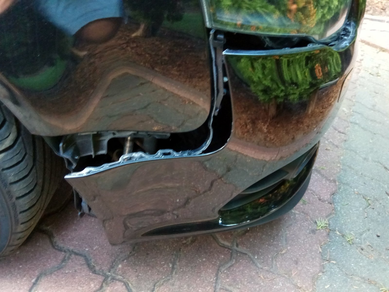

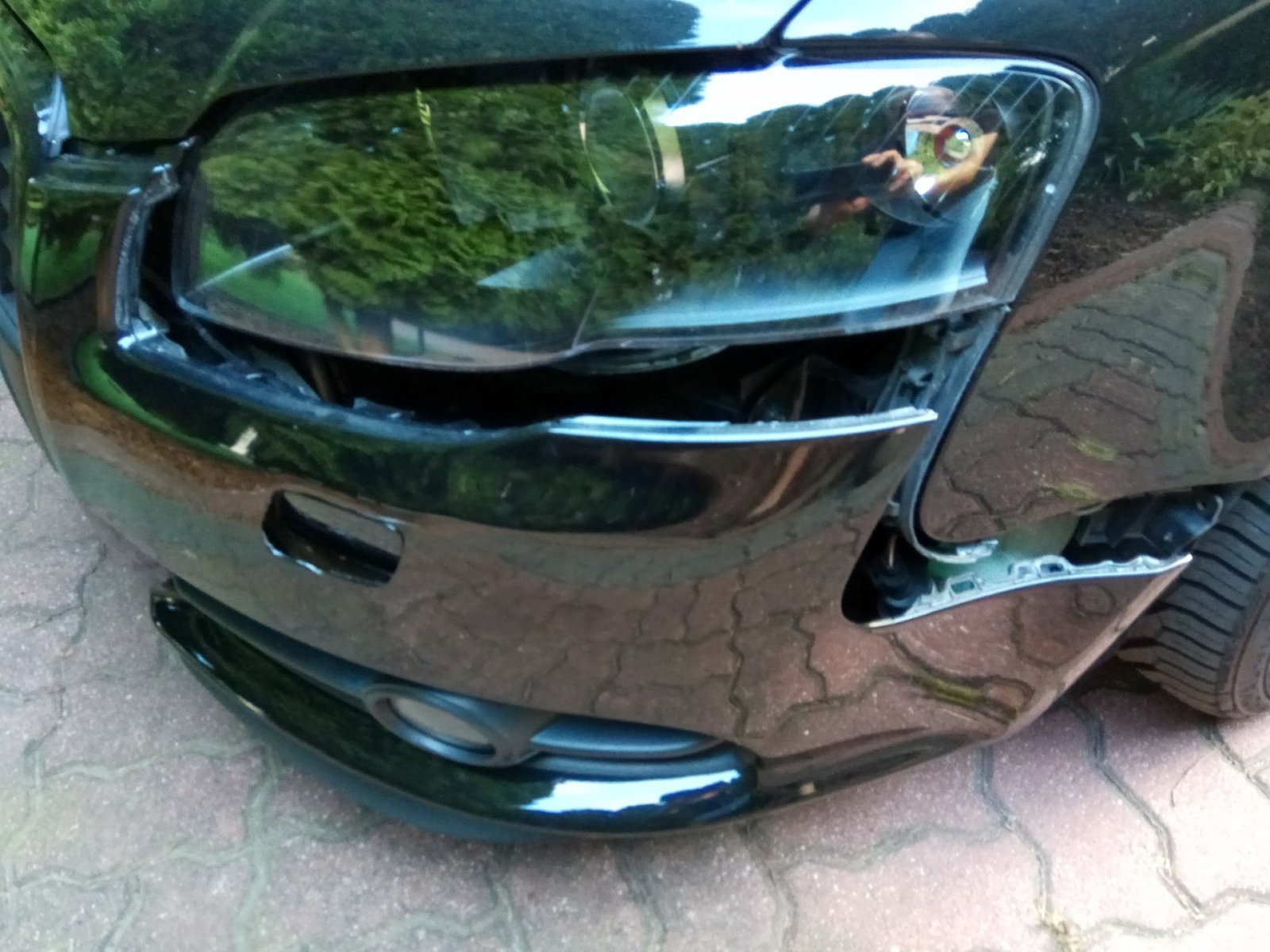

Panowie przy dokładkach zamocowanych na sztywno uważajcie.
Przedwczoraj w swoim na zderzaku S-Line, dokładce cupra (sztywno zamocowanym na śruby) i zawiasie ok.-35mm wyjeżdżając zawadziłem o wystająca kostkę. Efekt poniższy :
Zderzak dosłownie wyrwało za ślizgów.
Na szczęście znajomy plastikarz poratował sytuację ?
O kurła ?
To ładnie.....
Maciek nic więcej się nie uje..ło???
Ulalala ?
Dlatego uwielbiam swoją... Gumową ? wygnie się i wróci do starej pozycji ?

To teraz mnie nastrachałeś ja swoją mam chyba na około 15-20 wkrętów a zawias czeka na montaż ?
Panowie,
Spokojnie...
przy cuprze na wkręty czy gumowej najwyżej sama dokładka odpadnie.
Ja się kiedyś dałem przekonać na mocowanie na śruby i nakrętki. Błąd.
Nie powielajcie go.
Sytuacja poratowana i to w fajnych pieniądzach...
Zderzak siedzi nawet lepiej niż wcześniej, choć już myślałem, że będę musiał szukać nowego...
A zawias to 1BV + talerzyki z B5 czyli front jakieś -35 mm.
Zamieściłem wpis ku przestrodze,
Pozdrawiam ?
