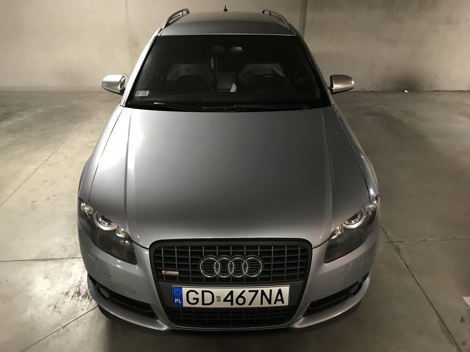

No Wojtek teraz bardziej zadziorny ten Twój przód.
:git:robota
:git:robota
Oblukasz na żywo bo jeszcze obudowy lusterek poszły w satynę ?
Po której fazie znoszenia obostrzeń zwołujemy spot?
 :D
 :D
Dobre pytanie ?
Wojtek lampy fajnie wyglądają... Ten czarny grill ładnie wyszedł. Powoli chyba przekonuje się do czarnych ramek? a z drugiej strony chrom mi się też podoba.
Świetnie wygląda, kozak!
5 godzin temu, MaTeo85 napisał:
Dobre pytanie ?
Ja też lubię chrom ale zaryzykowałem i to był strzał w 10 ?
dużo lepiej z czarnymi :) mod na duży plus

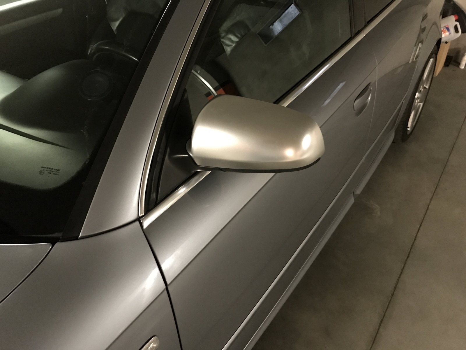

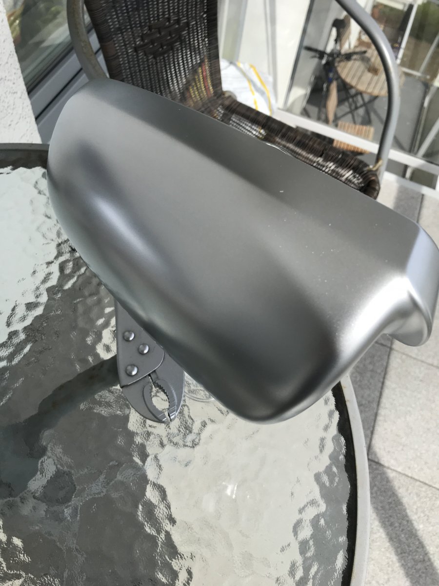

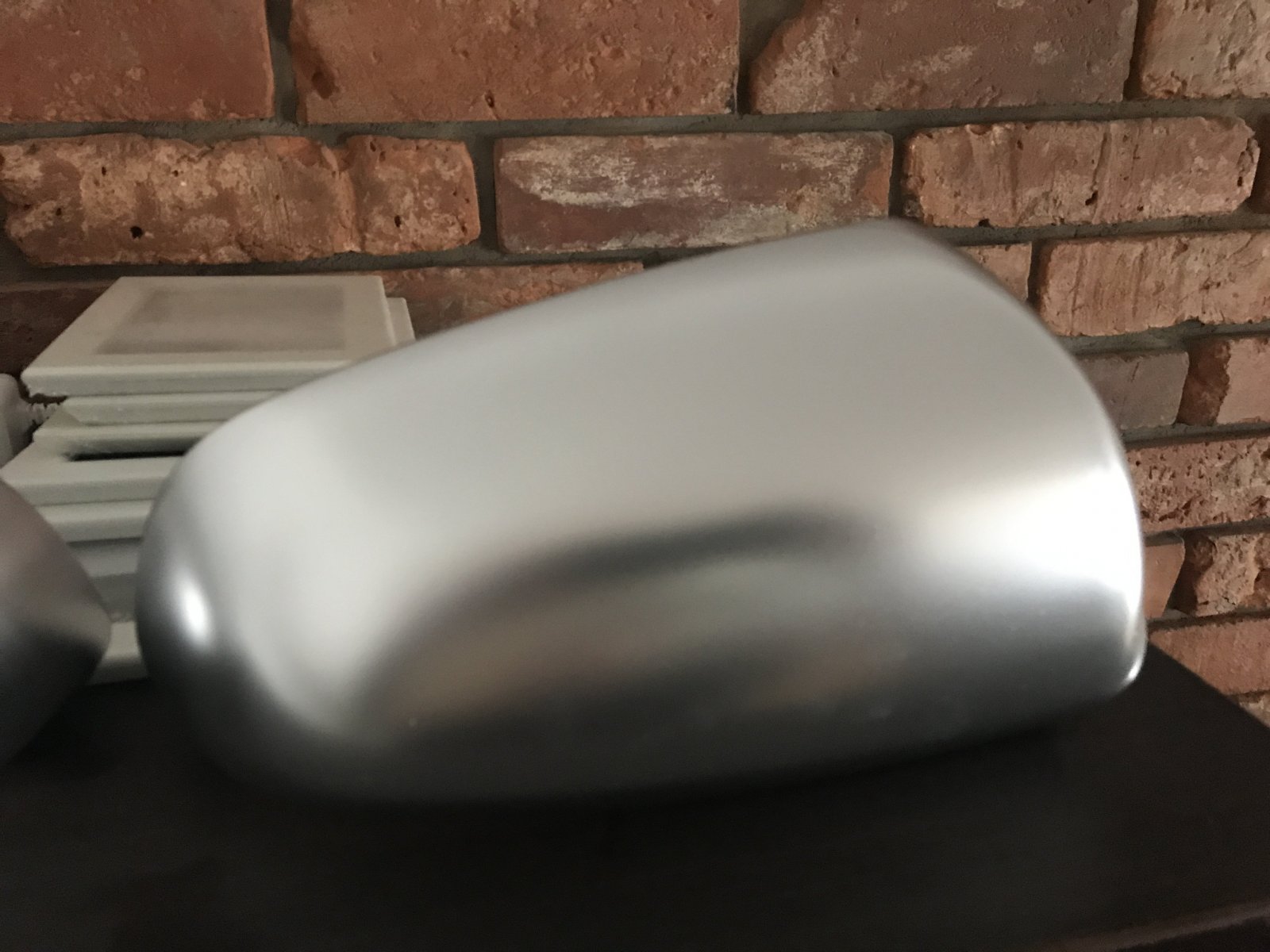

No to lusterka poszły w satynę co ciekawe taki kolor daje chrom w spreju a pomysł zaczerpnięty od Grzegorza Dudy który w jednym z odcinków 101 napraw malował właśnie odbudowy lusterek do Mini ?
Zdjęcia oddają odcień satyny tj. z daleka wygląda jak ori? Sam o tym myślałem ale nic nie znalazłem. Zarzuć link jak możesz. Wygląda elegancko ?
Nie wiem jaki jest ori ale minusie podoba
Edytowane przez Ziewal
Wygląda jak satyna z RS ?
Nie wiem jaki dokładnie kolor ma RS ale relingi mam prawie w identycznym kolorze
Szkoda tylko że to lakier a nie guma
Dlaczego szkoda ? Kupiłem sobie obudowy i je pomalowałem a moje oryginalne leżą i jak mi się znudzi to 10 minut i jest seria
Jakimi papierami matowiles pod lakier? Jakiś podkład dawałeś?
Na gąbce 150 potem wodny 800 i 2000 a podkładu nie dawałam

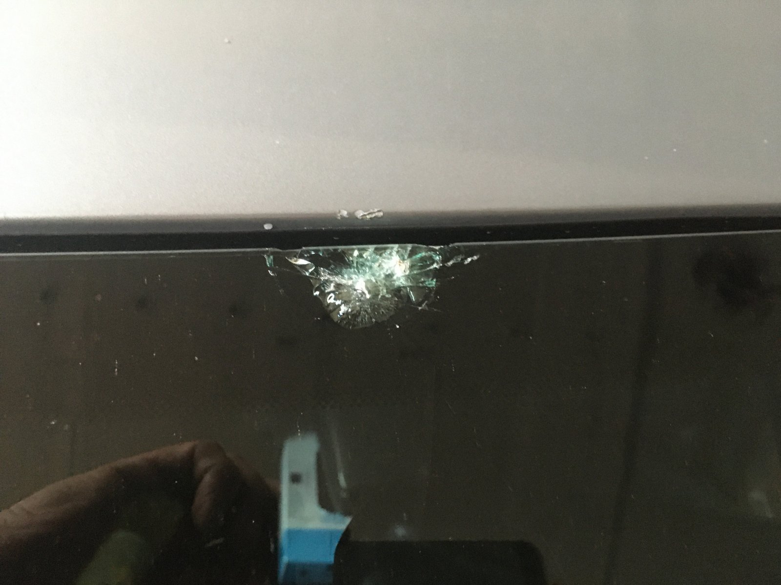

Po przekładce z multi na manual nie działał tempomat i nikt przez 3 lata nie potrafił tego zrobić, dziś mój mechanik czyli Krystian z VAG Bauer odniósł sukces, szukał po schematach i znalazł problem, okazało się że wystarczyło odłączyć jeden kabelek, fabryczny kabelek masowy który z multi musi być a w manualu powodował błąd sprzęgła ? jest też zła wiadomość, jadąc do niego w szybę walnął kamień do tego delikatnie klar uszkodzony ?na szczęście mam ubezpieczenie szyb więc będzie nowe szkiełko bo w sumie stare już sporo mikro odprysków miało i w deszczu i w nocy już gorzej było widać ?
Ehh zawsze musi się coś przytrafić, to jak u mnie kiedyś jechałem do Dev'a po swap hebli 320/288 i w drodze też mnie kamień zaatakował. Wpadła szyba z Pilkingtona, jakościowo dobra i wszystko pasuje, ale już widziałem delikatne odpryski od kamyków.
Nie pamiętam czy masz lutro z czujnikiem czy bez, ale jak bez to będzie okazja do zmiany :)
