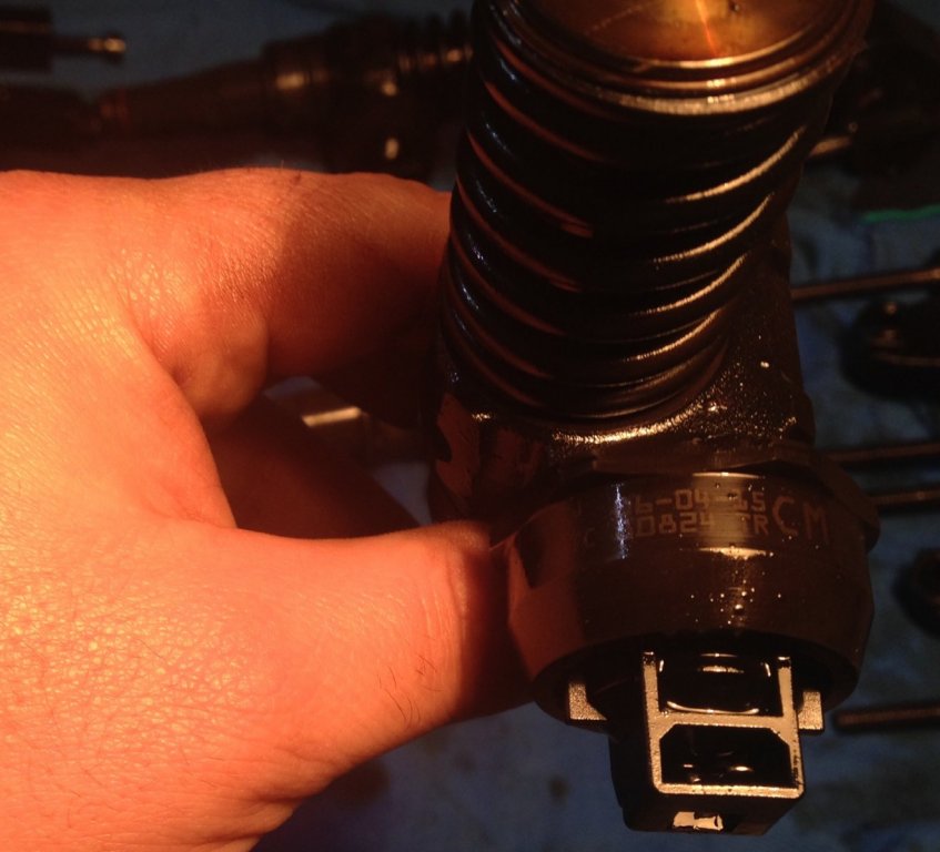

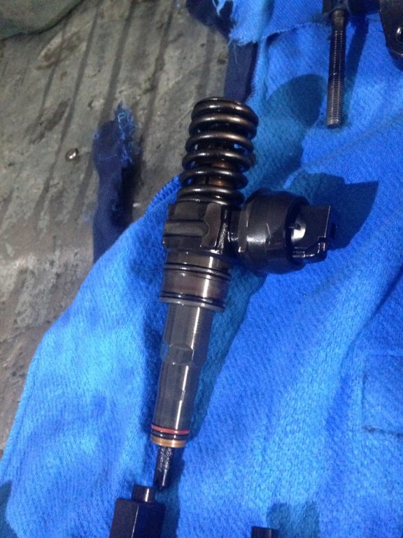

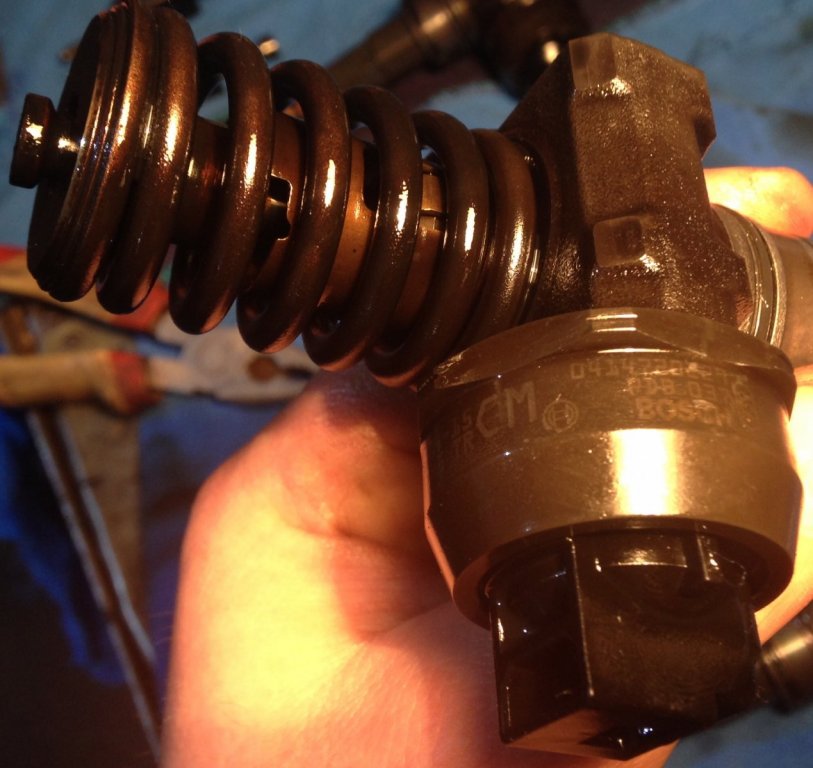

Mam fotki jak cos to moge podesłać. Nie wiem czy tam ktos grzebał. Samochod by sprowadzany z Niemiec. Nie przeze mnie tylko handlarza. Wymieniali turbo i imbusa na pompie oleju bo padlo.
sam nie wiem co myslec. Kazdy kombinuje, mechaniczki j...ne:)
bys mi podeslal na maila [email protected]
fotki jak wygladaja pompki od 2.0 tdi jezeli moje byly zmieniane. A glowica by pasowala od 1.9 do 2.0 i odwrotnie?
Chcialem walnac chipa i nieszlo zrobic bo pompki dawki paliwa nie zwiekszaly, teraz wiem dlaczego:/
W BPW pompki są BOSCH-a.
Nr. OEM : 038 130 073 BJ
Nr. Bosch: 0 414 720 229
A wyglądają tak samo jak od 1,9 organoleptycznie różnią się tylko oznaczeniami
:hi:
Pierwszy raz na żywo widziałem pompki. Zapodam fotki co robiłem. Jest i nr i data chyba. Moge sie mylic. Napewno bosch.
