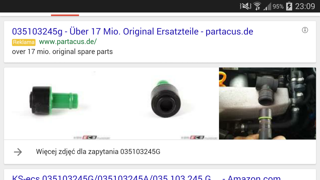

jacek70 Opublikowano 7 Kwietnia 2017 Opublikowano 7 Kwietnia 2017 Może zaworem odpowietrzenia jest padnięty ?
adrian242424 Opublikowano 7 Kwietnia 2017 Autor Opublikowano 7 Kwietnia 2017 3 minuty temu, jacek70 napisał: Może zaworem odpowietrzenia jest padnięty ? Gdzie znajdę ten zawór?
jacek70 Opublikowano 7 Kwietnia 2017 Opublikowano 7 Kwietnia 2017 Pod kolektor em ssący w gumowym trójniku. On ma w jedną stronę przepuszczać a w druga nie. Tak wyglada⤵
adrian242424 Opublikowano 7 Kwietnia 2017 Autor Opublikowano 7 Kwietnia 2017 (edytowane) Parę miesięcy temu robiłem kapitalkę podciśnienia, ten zaworek jest nowy jak i wiele innych. PS. Wie ktoś może dlaczego pomimo uszkodzonego DV nie miałem charakterystycznego źrebaka? Edytowane 7 Kwietnia 2017 przez adrian242424
