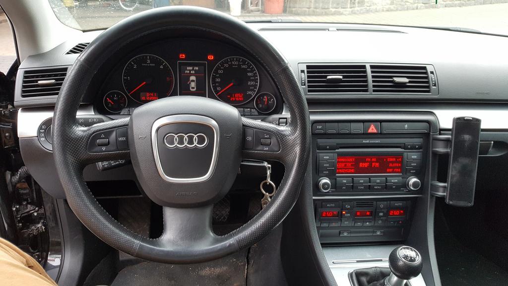

No i pięknie wygląda teraz ;) ciągle myślę nad tym Concertem :P on odtwarza mp3 z płyty już ?
Odtwarza, ale szczerze mówiąc to tylko raz tej opcji użyłem. Mam cyfrową zmieniarkę w schowku i z niej odtwarzam muzyke :) Raczej mi ten concert nie przypadł do gustu- jakieś takie tandetne ma gałki i przyciski, nawet w porównaniu z najbiedniejszym chorusem 1din, którego miałem wcześniej. Jakoś dźwięku też lepsza w chorusie
Będzie rezane
Fajna sprawa, nie mam porównania z innymi w b7 ale np gra cieplej niż Olufsenw  nowszych generacjach :P  A dwa dużoo odmładza wnętrze, warto :D

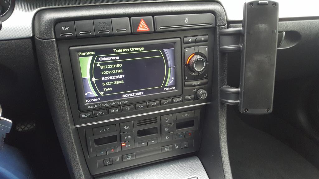

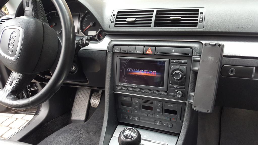

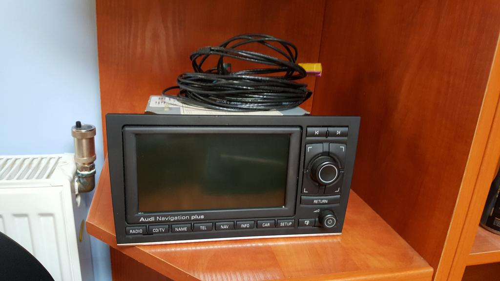

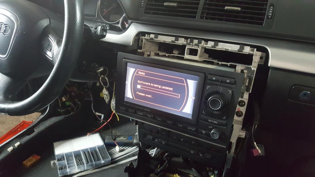

Jak wygląda przekładka z concerta na rns-e? Dużo rezania? Kodowania?
Na pewno ja wywalam cały tunel środkowy i prowadze kabel do navi + 2 kable do wzmacniacza antenowego diversity, bo tak sobie wyciągnąłem z dawcy organów. Diversity można też podłączyć przejściówką, a gps można puścic chociażby progiem- gdyby ktoś nie chciał tunelu wywalać. Z tego co pamiętam to u kolegi w b6 podłączałem też cany do licznika- ale nie wiem czy w b7 też jest to konieczne. Zobaczymy :)
Czyli ogólnie filozofii nie ma... A jak z kostkami?
Jak przechodzisz z concerta 2 din to wsio pasuje (tak mi sie wydaje przynajmniej jak patrzyłem na schematy). Jak z 1 din, to potrzebna przejściówka
Tak, chodziło mi z 2 Din tak jak w Twoim przypadku, elegancko ;)

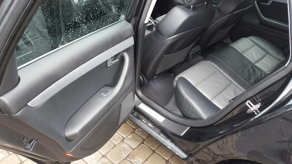

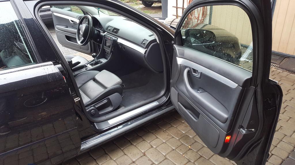

Udało sie RNS'a posadzić na miejscu. Oryginalny przedłużacz gps podłączony w miejscu małej navi w bagażniku + 2 przewody do anteny oryginalne i wszystko śmiga. Wzmacniacz nieoryginalny też jest zasilony wzbudzeniem, żadnego problemu nie ma- wbrew temu co wyczytałem gdzieś tu na forum. Rozkodowany i spolszczony jeszcze zanim poskładałem tunel

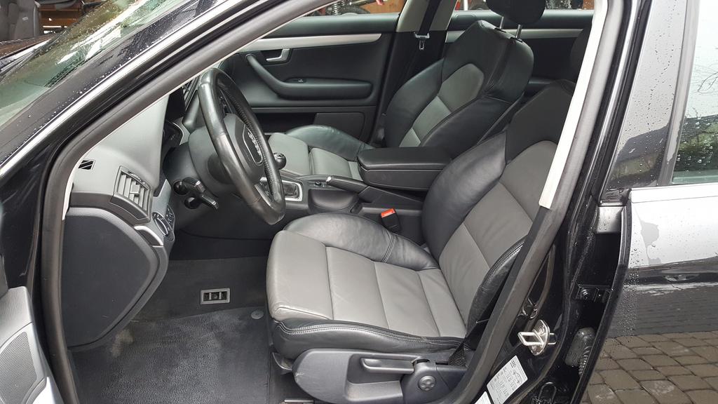

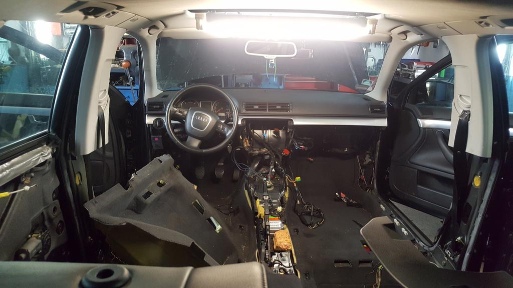

Przy okazji rezania wpadły też inne zabawki fajne. Podgrzewane skóry + klimatronic + wiązka no i elektryka tylnych szyb. ro***erducha była konkretna a podłączenie tego na oryginalnych wiązkach pociętych z innego auta dosyć czasochłonne ale udało sie ogarnąć wszystko na tip top. Fotele ze schowkami i siateczkami z tyłu. Pakiet światło pod fotelami i w boczkach tak jak fabryka dała.
Jeszcze tylko wymienić dekory na nie porysowane i dywanik kierowcy naprawić i będzie w środku fajnie?

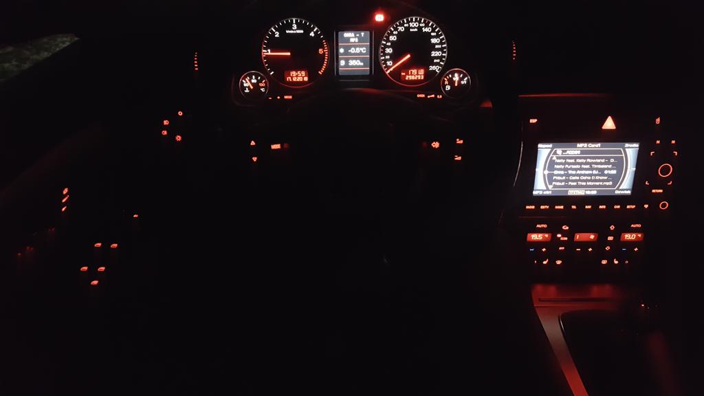

Jeszcze taką fotke w nocy zrobiłem. Jest tych swiatełek już więcej niż w b5 miałem
Grubo... Fakt, jak rozbierać tak auto, to lepiej zrobić wszystko za jednym razem: podświetlenia nóg, drzwi, elektryka tył, bose, rns i od razu kamerkę cofania można walnąć :D

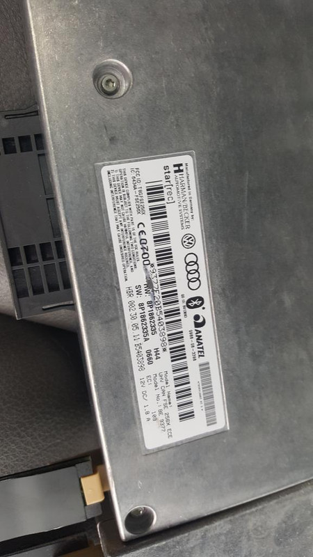

Ide za ciosem bo jak nie skończe teraz tych modów to już tak zostanie na rok? Moduł BT wymieniony na full opcje z 2011r.
