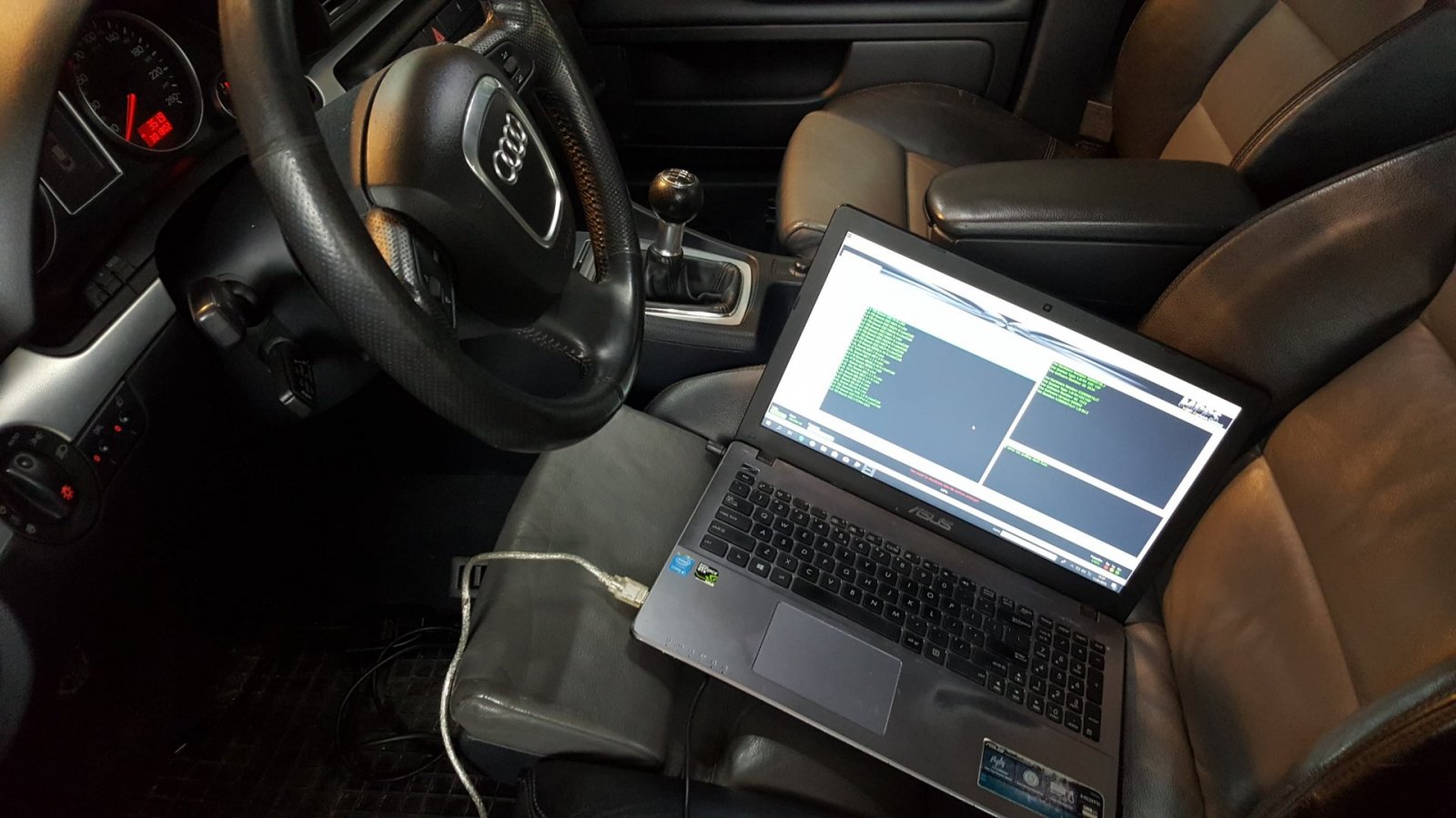

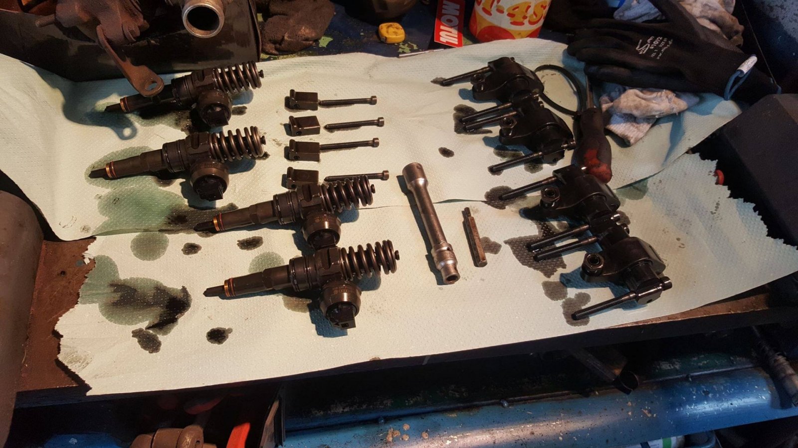

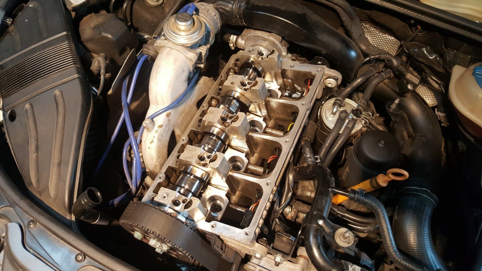

Zamontowane nowe pompki, a raczej używane. Używane przez @DanielMod Al'ki 80mg. Do tego niezbędna korekta softu.  Aktualnie przymierzam się do FMIC'a

Tyle ile wyda sprzęgło i dwumas- obstawiam okolice 230/430. Nie widze aktualnie na rynku sensownego i nie drogiego sprzęgła 240mm na duży moment. No ale jeszcze chwile potrwa zanim skompletuje fmic i zakupie turbo, więc może coś wymyśle.

U mnie na tych ALkach było 268 km i 518 Nm przy 2.35 bar więc na styk będzie GTB2056 do nich ?

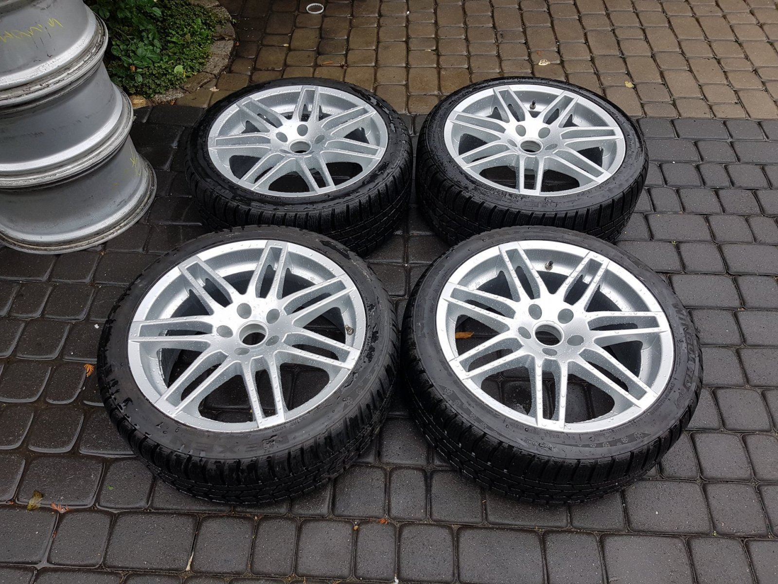

Siema. Ostatnio auto z wypieszczonej laleczki zmieniło się w budowlańca z pękniętymi plecami. Obsługuje remont mieszkania, wozi czesci samochodowe. Przez cały ten czas zmienił się tylko olej z filtrami no i odmalowalem zimówki. Czekamy Na śnieg:)
No to zima :)
