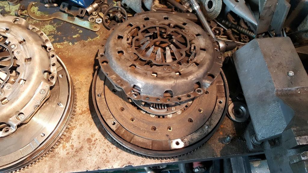

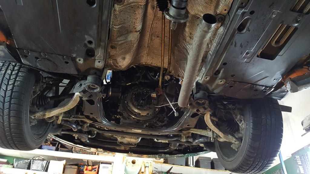

Czekając na przyznanie numeru reklamacji przez MTS:whistling:  zdecydowałem się w końcu zwalić skrzynie i zmienić kevlar makland na nowy zestaw sprzęgła z dwumasą. Jakąś tam część kosztów odzyskałem, ale raczej nie polecam tej firmy. Jak wysyłałem tarcze do obicia to miało być dobrze, miało sie ułożyć a nie było i nie ułożyło:thumbdown:

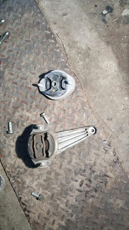

Przy okazji poducha skrzyni nowa

Ja obijałem ponad rok temu i właśnie kazali mi wysłać samą tarcze do nich. Pan powiedział że dobrze by było wyrównać docisk, więc oddałem do wyrównania w swoim zakresie przed montażem. A teraz po demontażu wersja była taka że to dwumasa moja miała powierzchnie nie wyrównaną i na pewno pożałowałem 5zł na droższą wysyłke do nich i to dlatego mi jej nie zabielili:decayed::decayed: Ogólnie parodia westernu. Po długiej i nieprzyjemnej rozmowie coś tam ugrałem ale nie życze nikomu takich sytuacji:thumbdown: Myśle że jednak LUK wie co robi produkując swoje okładziny i nie ma co szukać lepszych rozwiązań bo to sie źle kończy.
Tutaj zdjęcie ze strony drugiej tego tematu przy montażu
Edytowane przez misiek95
