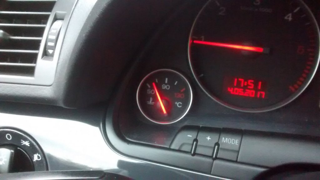

Czujnik wymieniłem gdyż objawy miałem następujące: zimny silnik i po przekręceniu stacyjki włączał się natychmiast wentylator przy chłodnicy, dodatkowo w czasie jazdy temp. tylko minimalnie na wskaźniku osiągała wartość "ciut" nad 50stopni.

Obecnie sytuacja jest taka, że wskaźnik temperatury wygląda, że działa bo temperatura rośnie ale.......osiąga jedynie kreskę pomiędzy 50 a 90stopni. Przyjąłem zatem, że coś jest nie tak także z termostatem. Czy ktoś miał podobnie i mógłby coś podpowiedzieć???

Czujnik zakupiłem firmy Febi........chciałem dziś sprawdzić temp. poprzez panel klimatronica ale niestety nie mogę uruchomić na swoim panelu menu serwisowego :( (naciskałem jednocześnie recyrkulację+nawiew na szybę). I jedna uwaga-dziwne jest to, że po przejechaniu dziś 15 km (temp na dworze 13st.) wąż wychodzący od górny chłodnicy czuć, że płyn jest mocno ciepły ale wąż z dołu pomiędzy chłodnicą, a termostatem o wiele chłodniejszy, a właściwie to nie czuję aby był ciepły (choć nie jest też zimny).

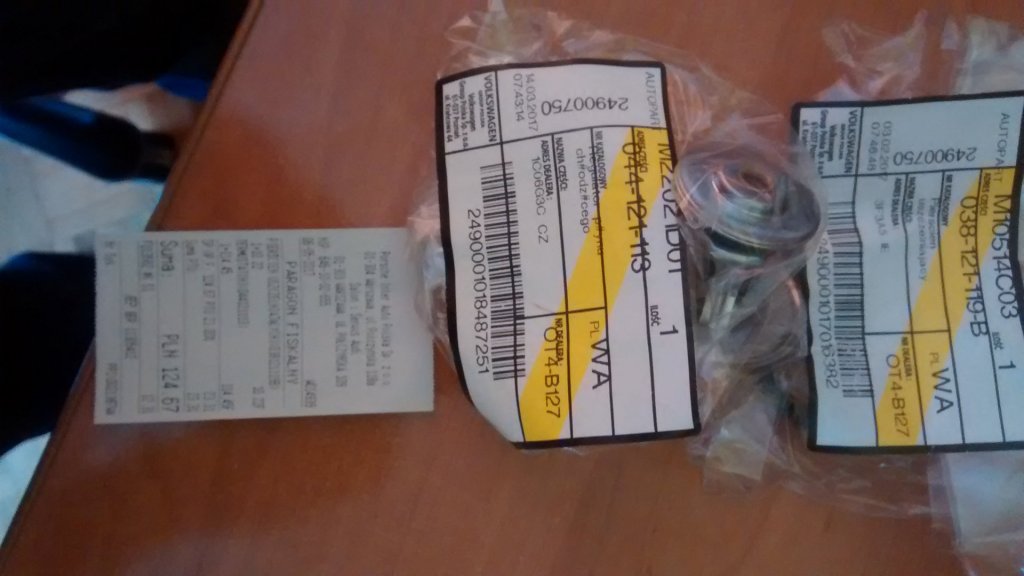

Dzięki za wskazówki, byłem u mechanika i stwierdził, że to termostat do wymiany, a chłodna rura według niego świadczy o tym, że termo jest otwarty i w dużym obiegu najzwyczajniej płyn się nie daje rady nagrzać. Zaproponował mi oryginalny termostat za 70pln (nowy) + wymiana (w ASO chyba 110). Co do czujnika i jego wymiany to fakt, że nie trzeba spuszczać płynu bo faktycznie można sprawnie przytkać otwór (ale przed wymianą na to nie wpadłem :( . Czujnik był zepsuty bo cały czas wskazówka była na 50 stopniach przed wymianą (teraz przynajmniej te 75 pokazuje) więc ten febiego zostawię i zobaczymy po wymianie termostatu co będzie. Jeśli coś nie tak to wówczas zakupie OE czujnik.
Dziś temp. z uwagi na pogodę wzrosła bardziej czyli prawie do połowy odległości pomiędzy kreską środkową, a 90st. To według mnie świadczy o tym, że czujnik Febi jest sprawny i pozostaje kwestia termostatu (rura górna i dolna są tej samej temperatury, dotykowo sprawdzając). Ponieważ wolna sobota więc zakupiłem oryginalny termostat + oring w ASO (124,7pln) i wymienię sam.
EDIT 05-05-2017 wieczór - Termostat wymieniony (bez dotykania alternatora) wszystko bezproblemowo poszło. Płyn spuszczałem wężem zasilającym układ ze zbiorniczka wyrównawczego. Po odkręceniu termostatu (poluzowaniu) jeszcze płyn uszedł przez przewód oraz trochę bezpośrednio spod termostatu. Po zamontowaniu nowego, zalałem płynem i nie zakręcając zbiorniczka naciskałem na górny przewód przy chłodnicy i powietrze z układu wstępnie "wyszło", następnie ustawiłem temp. na max grzanie i obroty dmuchawy na max i odpaliłem silnik. chodził około 10 minut. Po tym czasie minimalnie dolałem płynu na stan lekko ponad min. i ruszyłem w trasę. Silnik bez problemu osiągnął temp. 90 st na wskaźniku (czyli potwierdziła się teza, że nowy czujnik Febi jest sprawny, a termostat wymagał wymiany). Po osiągnięciu 90st. zakończyłem przejażdżkę i sprawdziłem stan płynu w zbiorniczku (ubyło nie więcej jak 0,5cm) uzupełniłem do stanu w połowie pomiędzy min-max.
