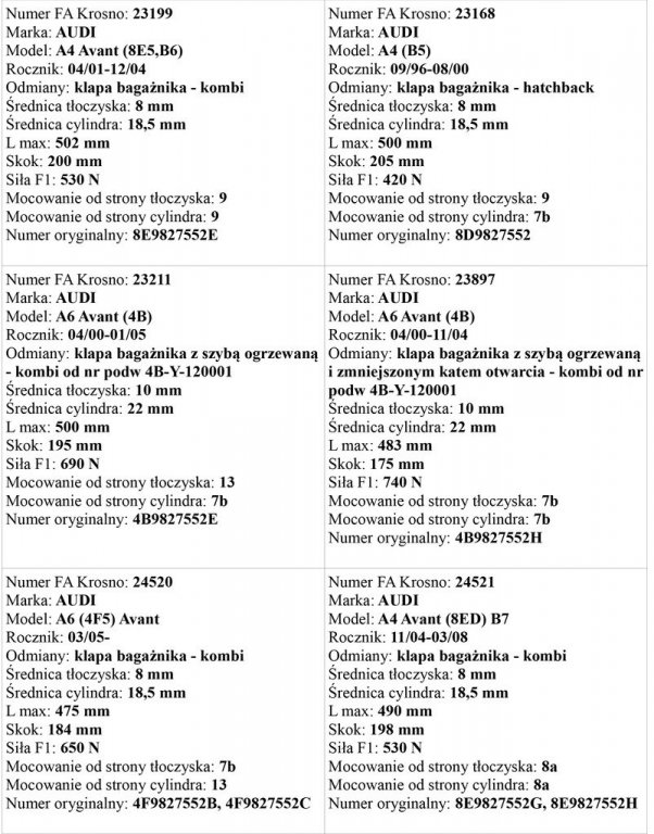

Witam. Czy teleskopy z a6 c5 pasują też do b5?

z tego co wiem to pasują od A4 B6. musisz patrzec na długość. wiecej info tutaj: http://audi.pacula.eu/audi-a4-b5-wymiana-silownikow-tylnej-klapy/ wiem, bo też mi spadła klapa na głowe ze dwa razy niedawno, to sie tym zainteresowałem :P jeden magneti marelli ok. 40zł na popularnym serwisie aukcyjnym.

Może to coś pomoże ⤵
Dzięki. Chyba kupię nowe. Szwagier na A6 avanta to przymiarkę zrobię [emoji3]
