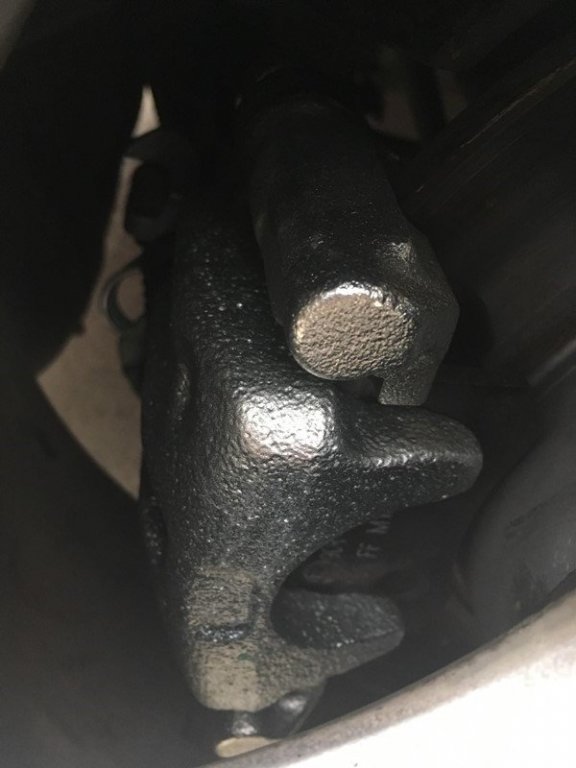

Przez weekend udało się trochę odświeżyć silnik ;). Wrzucam również foto ze zmiany lusterka na angielskie (duże). Mocowanie przełożone, więc jest elegancko, jedynie kolor się na zgadza ale to kwestia czasu :P. Myślę, czy oddać do lakierowania, czy może okleić. Niestety w drodze powrotnej do domu, spotkała mnie przykra niespodzianka i tylny hamulec się zablokował. Rozebrałem zacisk, trochę WD-40 i udało się dojechać do domu. Teraz szykuje się na gruntowną regenerację zacisków, lub zakup nowych.
Edytowane przez Rumaq
A więc tak.. Po przygodzie z niesprawnym zaciskiem udało się już wymienić oba zaciski tylne oraz komplet węży elastycznych i metalowych.
