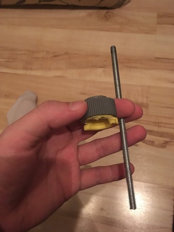

Za dużo nerwów kosztowało mnie zdjęcie sprężyny z mocowania.. :grin:. W planach i tak mam wspomniane lusterka w chrom, więc jeżeli trafisz inny kolor anglika to mogę się zamienić na samą obudowę.
no właśnie o to mi chodzi... piz*olina nie chce zejść, a nie mam czasu a ni z czego zrobić sobie czegoś, żeby to ścisnąć :kwasny:
Ale ty masz polifty z tego co widzę, więc d*pa z wymianki. Trudno, wymaluję swoją - mam czerwone, kolor już kupiony, niech się tylko cieplej zrobi.
No tak zapomniałem, że masz przed liftem. No z tą sprężyną to męczyłem się kilka dni zanim stwierdziłem, że trzeba ją podejść sposobem. Poniżej specjalistyczny przyrząd, do tego podkładki oraz nakrętki i robota bajka :D. Ten plastik wziąłem od węża ogrodowego i wyciąłem miejsce na wysunięcie metalowego zabezpieczenia z mocowania sprężyny.
