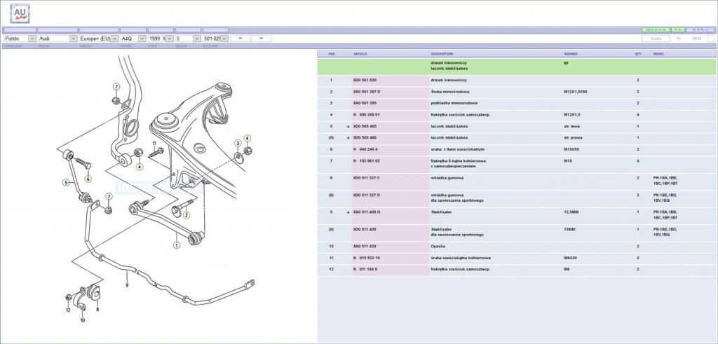

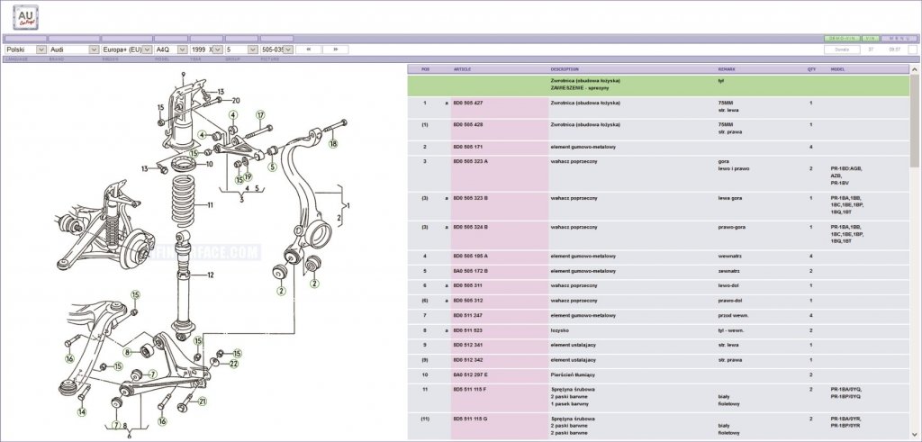

Zawieszenie już skompletowane. Przed Bożym Narodzeniem wymiana i do tego standardowy serwis olej + filtry. Tym razem wypróbuję 5w40 od LM. Poniżej fotka części oraz schematów co będzie wymieniane. Nie wiem czy widać ale w zielonych kółkach części ASO, a w niebieskich Lemforder. Przy okazji zmiana kół na zimowe. Niestety nie mam fotek, może później wrzucę jak wygląda zimowy setup w B5 i B8 ?.

Wszystkie numery części masz w linku poniżej. Niektóre numery się zmieniły ale to już w ASO zweryfikowali. Ogólnie wszystko wpada z ASO, jedynie drążki kierownicze i łączniki stabilizatora z Lemfordera. Generalka w tylnym zawieszeniu. Łącznie po rabatach wyszło niecałe 3 000 złotych, dokładnie nie pamiętam. Wymieniane będą wszystkie tulejki, śruby i wspomniane drążki oraz łączniki.

Dokładnie według powyższej ETKI to element numer 5 (8D0 505 465) - łącznik stabilizatora. Ogólnie okazało się, że jeszcze wahacz poprzeczny prawy [8D0 505 324 B] był w niezbyt ciekawym stanie i musiałem wymienić nie tylko jego tuleje ale również sam wahacz. Wpadł oczywiście komplet z ASO, więc tuleje mi zostały. Może uda się puścić je dalej w świat ?. Z nowym nabytkiem to czekam na lepszą pogodę, żeby pstryknąć kilka ciekawych fotek ?.

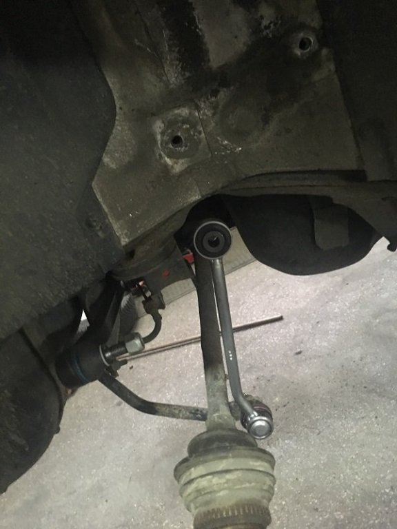

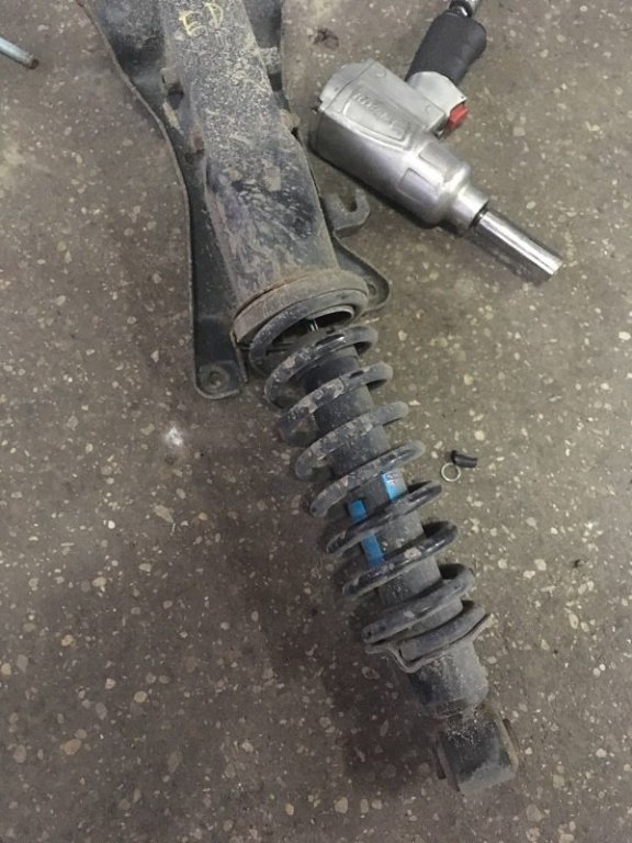

Przód był robiony, bo zanim wrzuciłem lemfordera to siedziały tam tańsze zamienniki (już nie pamiętam producenta). Tył był oryginalny (20-letnie tuleje), więc przy demontażu gumy rozpadały się w dłoniach, śruby trzeba było ciąć, itd.. Przy okazji sprawdziłem mocowanie tylnych amortyzatorów ale tam jest wszystko jak należy. Poniżej fotki jeszcze przed czyszczeniem z błota i piasku.
