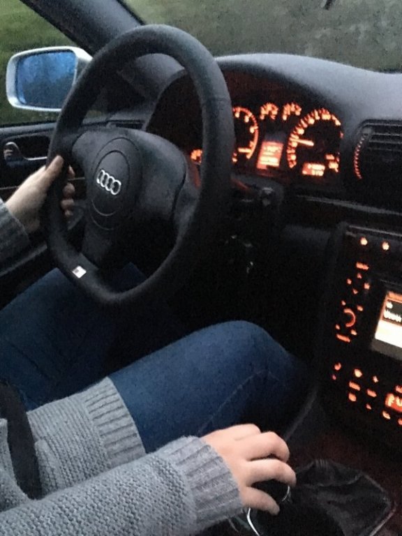

Ruszyła wycena kompletnego tylnego zawieszenia. Na dniach będę wiedział czy wpadnie OEM, czy Lemforder. W między czasie musiałem odpuścić fotel kierowcy, bo dziewczyna chciała sprawdzić jak teraz staruszka chodzi na zestawie 225/45/17 :grin:.
