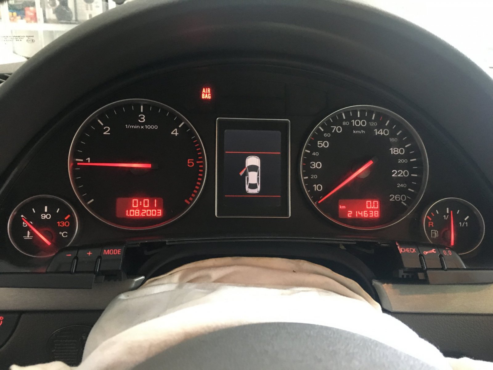

trepek 140 Opublikowano 16 Stycznia 2019 Autor Udostępnij Opublikowano 16 Stycznia 2019 (edytowane) Juz cofa! Edytowane 16 Stycznia 2019 przez trepek Odnośnik do komentarza Udostępnij na innych stronach Więcej opcji udostępniania...
trepkowa 61 Opublikowano 16 Stycznia 2019 Udostępnij Opublikowano 16 Stycznia 2019 Godzinę temu, trepek napisał: Juz cofa! Odnośnik do komentarza Udostępnij na innych stronach Więcej opcji udostępniania...
trepek 140 Opublikowano 19 Stycznia 2019 Autor Udostępnij Opublikowano 19 Stycznia 2019 Kolor fis siedzi Odnośnik do komentarza Udostępnij na innych stronach Więcej opcji udostępniania...
kamil-vag 1358 Opublikowano 19 Stycznia 2019 Udostępnij Opublikowano 19 Stycznia 2019 ? Dla mnie to były jedne z lepszych wydanych pieniędzy na A4 Odnośnik do komentarza Udostępnij na innych stronach Więcej opcji udostępniania...
trepek 140 Opublikowano 19 Stycznia 2019 Autor Udostępnij Opublikowano 19 Stycznia 2019 Zmiana mega na plus! Czy mi sie zdaje czy dzwiek kierunkowskazow jest inny teraz? Odnośnik do komentarza Udostępnij na innych stronach Więcej opcji udostępniania...
Adam87 628 Opublikowano 19 Stycznia 2019 Udostępnij Opublikowano 19 Stycznia 2019 28 minut temu, trepek napisał: Zmiana mega na plus! Czy mi sie zdaje czy dzwiek kierunkowskazow jest inny teraz? Ale że ładniejszy??? Odnośnik do komentarza Udostępnij na innych stronach Więcej opcji udostępniania...
trepek 140 Opublikowano 19 Stycznia 2019 Autor Udostępnij Opublikowano 19 Stycznia 2019 15 minut temu, Adam87 napisał: Ale że ładniejszy??? Jakby to powiedziec... dwutonowy. Inny dzwiek jest podczas zapalania kierunku a inny podczas gaszenia. Mniej wnerwia Pasowaloby fotele przed Bukowina ogarnac, czas goni. Odnośnik do komentarza Udostępnij na innych stronach Więcej opcji udostępniania...
