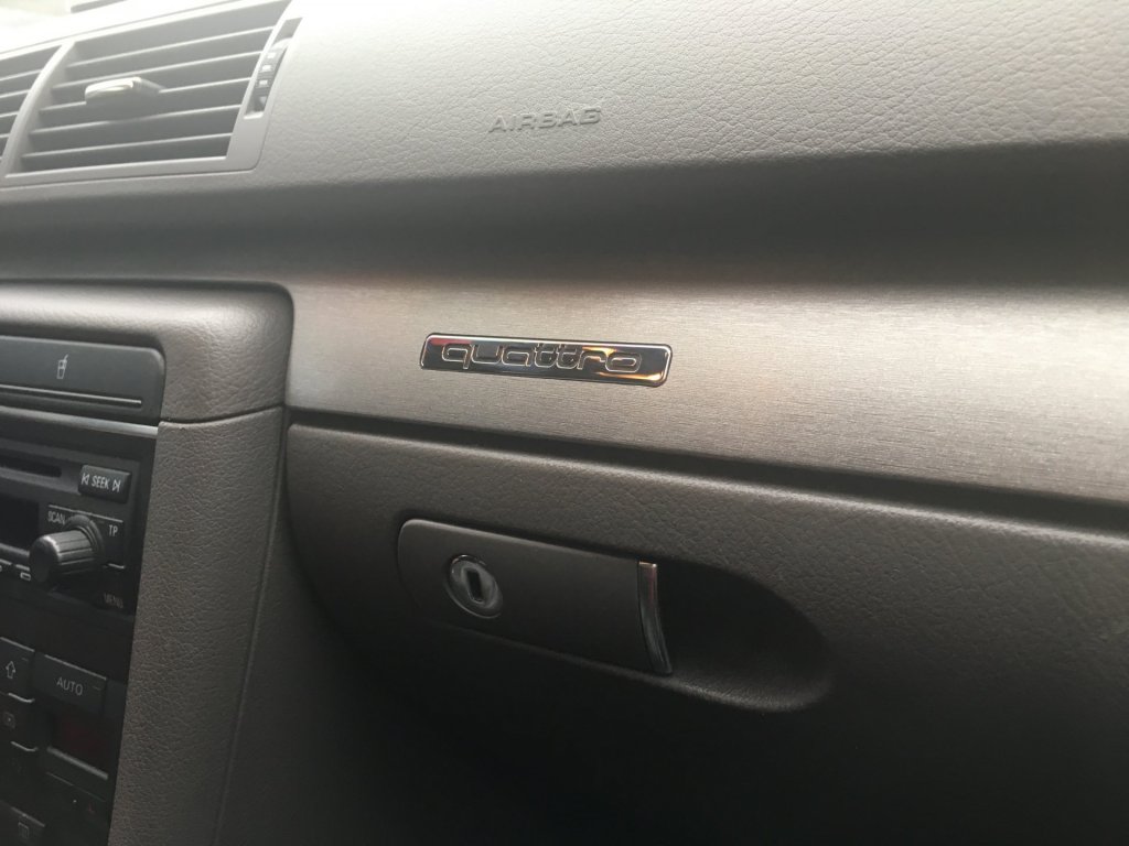

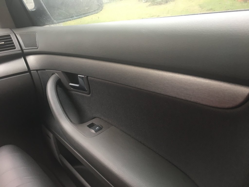

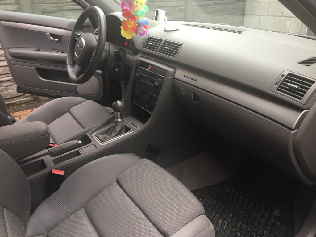

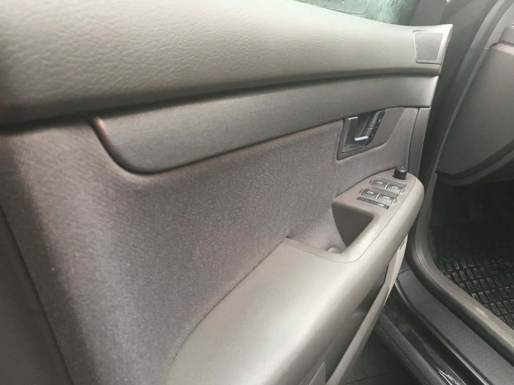

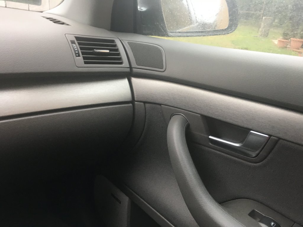

Powiem tak - nie powinno :) odtluszczone preparatem, ktorym odtluszcza sie karoserie przed obklejaniem folia, dodatkowo folia zawinieta jest w druga strone wiec kazdy dekor ja „dociska”. A reszta Trepkowa obkleila juz w swoim zyciu kilkadziesiat aut wiec mysle, ze zna sie na rzeczy. Ja jej tylko dekory trzymalem w rekach :D
1 godzinę temu, trepek napisał:
Oklejanie troche trwalo, w sumie z 4h ale wszystkie dekory plus popielniczka i ramka skrzyni biegow obklejona :)
Tak myślałem że tyle to zajmie robiłem to jakieś 10 lat temu w swojej e46 330Cd , potem okazało się że kumpel miał fabrycznie wykończone listwy czesanym aluminium  w M3 e46 różniło się niewiele.  ?
W avancie obecnie zapodałem listwy w ... szary metalic . Przy dobieraniu koloru u kumpla w sklepie poprosiłem o kolor identyczny z modelem DB9 jaki stoi nad biurkiem wraz z innymi i okazało się że  .... to ori kolor lakieru z Astona Martina DB9 ! ? Listwy fajnie korespondują z kolorem auta spirit blau jak i prawie całym czarnym wnętrzem.
