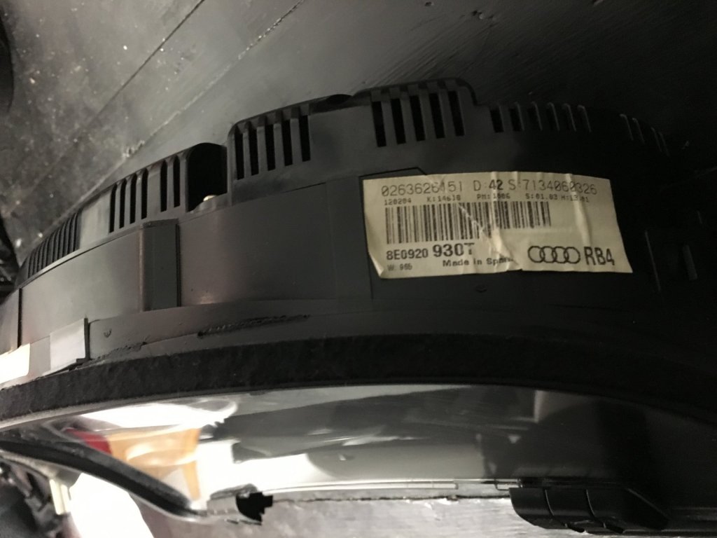

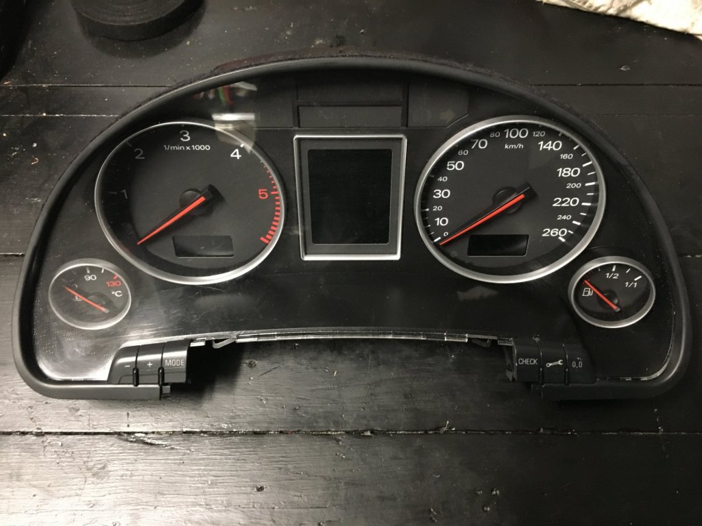

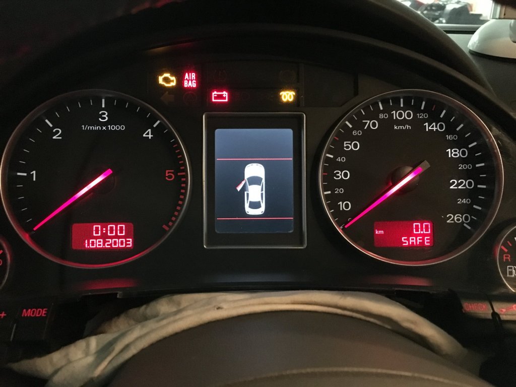

Kupiony za 100zl, ponoc sprawny ?
Po podlaczeniu na krotko wyglada ok:
Edytowane przez trepek
Licznik kolor to jeden z najbardziej odmładzających wnętrze mod ;) i w nocy o wiele przyjemniej się patrzy na takie zegary niż te czerwone :)
Co racja to racja, zmiana bardzo na plus, nawet samo podłączenie na krótko. Jeszcze 2 din by się przydało!
Męczyłem gościa od listopada aby mi sprzedał ten licznik. Bo niby chciał sprzedać a dreszcze miał.
Masz może Kamil jakiegoś tutka jak zakodować ten licznik? Bo znalazłem kilka "przepisów" na internecie jak to zrobić ale do każdego z nich w komentarzach ktoś pisał, że coś mu nie działa itp. A ja jestem nerwowy, jak coś nie działa to młotkiem w to walę :D szkoda nowego licznika by było.
2003r nie wiem czy samemu coś podziałasz, czy to nie jest już crypto... Coś tam widziałem vageeprom provrammerem robili, bo Ci PIN potrzebny starej i nowej szafy... Nie lepiej wyslac/dac do kogos i przepisze wszystko ze starego do nowego i bedzie P&P ?
Tu masz conieco: https://a4-klub.pl/topic/310173-problem-z-przyuczeniem-licznika-rb4/
Jak masz zawieszkę do kluczyków z PINem to ustawiasz w newmode i tak jak opisane.
Edytowane przez kamil-vag
Powiadasz, że vag eepromem... czyli zapowiada się zabawa taka sama jak w A2 podczas podmiany licznika. Aczkolwiek w A2 jeszcze musiałem przerzucić do wsadu licznika z FISem wartosci odpowiadające za wskaźnik temp i poziomu paliwa bo liczniki różniły się latami produkcji.
Myślałem, że tutaj będzie prościej i wystarczy zwykła adaptacja albo przykodowanie bo wg rozpiski na forum to te dwa liczniki są wymienne.
No musisz doczytać, dopytać :P bo ja raczej obeznany w licznikach VW jestem (Passat b5/golf 4) a nie Audi...(chyba, że starszych) w Polo bez problemu wyedytowałem immo id, vin i tym podobne po swapie... A audi sie nie tykam, mój kolor RB8 posłałem do przepisania, bo tego się byle czym nie ogarnie :P
I jeszcze byle czym można licznik uwalić. W polo tak jak Kamil pisze pin wyciagasz najtanszym k commanderem a tu sie tak nie da.
Kolorowy licznik to duży plus. Ja na szczęście trafiłem z fabrycznym kolorem i jestem bardzo zadowolony, auto ma swoje lata, a nie odstrasza wnetrzem jak bemki z tamtych lat.
Sprawdzę na spokojnie, czy uda mi się coś podziałać z kable KKL oraz VCDSem, bo generalnie odczytanie wsadu jest bezpieczne.
Skontaktuj się z @Galetto, ogarnie to raz dwa ;)
Podziekowal :) poszlo juz pw.
