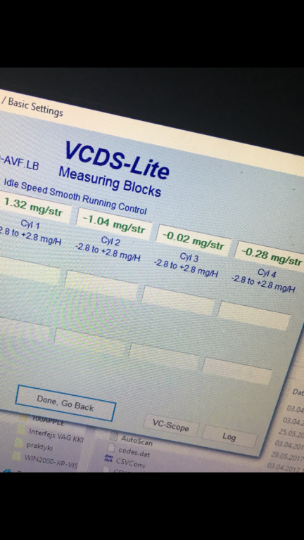

czachapll Opublikowano 14 Czerwca 2017 Autor Opublikowano 14 Czerwca 2017 Przełożyłem 1 z 4 i poszło za pd. To na zimnym jak narazie
czachapll Opublikowano 14 Czerwca 2017 Autor Opublikowano 14 Czerwca 2017 Ciepły. Sprawa idzie do sądu jeśli dalej będą się upierać

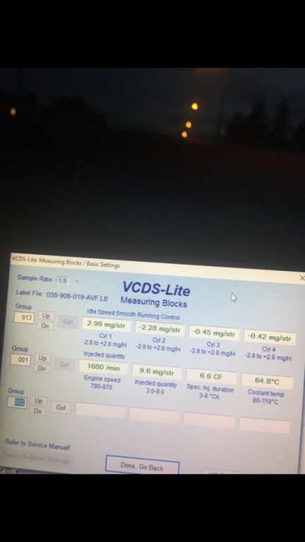

czachapll Opublikowano 24 Czerwca 2017 Autor Opublikowano 24 Czerwca 2017 Na 1 cyl dalej ponad +2.00 ale obroty za to mniej skaczą. Brak mi już sił na to
czachapll Opublikowano 26 Czerwca 2017 Autor Opublikowano 26 Czerwca 2017 Zamieniłem ten nowy z drugim i tez się korekcja przeniosła. A na aucie kolegi był dobry, kto mi to jakoś logicznie wytłumaczy?
MariuszKK Opublikowano 26 Czerwca 2017 Opublikowano 26 Czerwca 2017 Może gniazda zbyt wybite i uszczelki już nic nie dają.. . https://youtu.be/kN-35AXB1xw?t=3m52s Przy tej miedzianej podkładce też podobno potrafi się "zużyć" powierzchnia i trzeba wyrównać przed montażem.
piotrsob1 Opublikowano 26 Czerwca 2017 Opublikowano 26 Czerwca 2017 54 minuty temu, czachapll napisał: Zamieniłem ten nowy z drugim i tez się korekcja przeniosła. A na aucie kolegi był dobry, kto mi to jakoś logicznie wytłumaczy? Napisz konkretnie co z czym i z kąt zamieniłeś, bo próbuje to wydedukować i jakoś mi nie idzie Może na stare lata już mało rozgarnięty jestem ?
czachapll Opublikowano 26 Czerwca 2017 Autor Opublikowano 26 Czerwca 2017 (edytowane) Od kolegi z forum kupiłem używany tez z końcówka BA ( ten stary najgorszy wyciągnięty i leży w bezpiecznym miejscu ). Zamieniłem tym razem 1 z 2 i korekcje się zamieniły ze sobą. Uszczelki dałem nowe na ten kupiony, z nagaru tez wyczyściłem. No tak nie napisałem o najważniejszym xd kupiłem założyłem na 1 cyl i dalej ponad +2 i dzisiaj wyciągnąłem go i dałem go na cylinder obok i poszło za pompką. Chyba, że kupiłem uwaloną. Edytowane 26 Czerwca 2017 przez czachapll
piotrsob1 Opublikowano 26 Czerwca 2017 Opublikowano 26 Czerwca 2017 (edytowane) 19 minut temu, czachapll napisał: No tak nie napisałem o najważniejszym xd kupiłem założyłem na 1 cyl i dalej ponad +2 i dzisiaj wyciągnąłem go i dałem go na cylinder obok i poszło za pompką. Chyba, że kupiłem uwaloną. No teraz zrozumiałem, a Tobie udało się wyciągnąć wreszcie samemu właściwy wniosek Edytowane 26 Czerwca 2017 przez piotrsob1
MariuszKK Opublikowano 26 Czerwca 2017 Opublikowano 26 Czerwca 2017 (edytowane) Bez przesady Ta pompka śmigała u mnie na 1 cylindrze 06.10.2016 http://vaglog.pl/log_280900.html 28.02.2017 http://vaglog.pl/log-023_004_013_6d952.html 06.04.2017 http://vaglog.pl/log-004_013_023_374t7.html Przy synchro -0,5 była blisko "zera" Edytowane 26 Czerwca 2017 przez MariuszKK
czachapll Opublikowano 26 Czerwca 2017 Autor Opublikowano 26 Czerwca 2017 No właśnie chyba ze tamte jej „nie lubią” ;p
