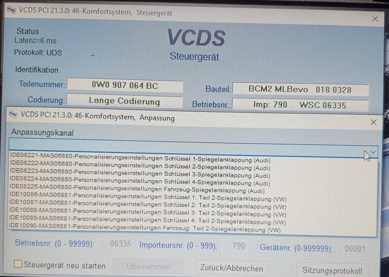

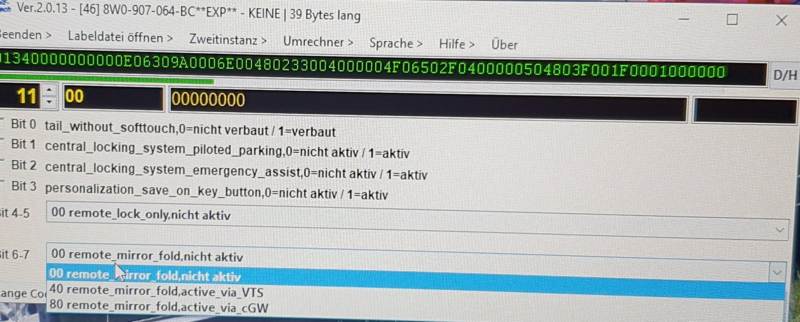

Muskel1 Opublikowano 18 Lipca 2021 Opublikowano 18 Lipca 2021 44 minuty temu, vvalery napisał: Sprawdzone ! Nie składają się tak jak u Ciebie. Dziękuję! Próbowałem dziś w adaptacjach i kodowaniu w BCM2 ale nic nie znalazłem. Było kilka rzeczy, które przestawiłem i nadal nic. Najwidoczniej nie da się uruchomić by składały się po zaryglowaniu przez aplikację.
vvalery Opublikowano 18 Lipca 2021 Opublikowano 18 Lipca 2021 Wydaje się że do składania lusterek występuje bodziec z pilota, czyli fale, których przez neta nie ma.?
Muskel1 Opublikowano 18 Lipca 2021 Opublikowano 18 Lipca 2021 Być może czegoś w tej komendzie brakuje.

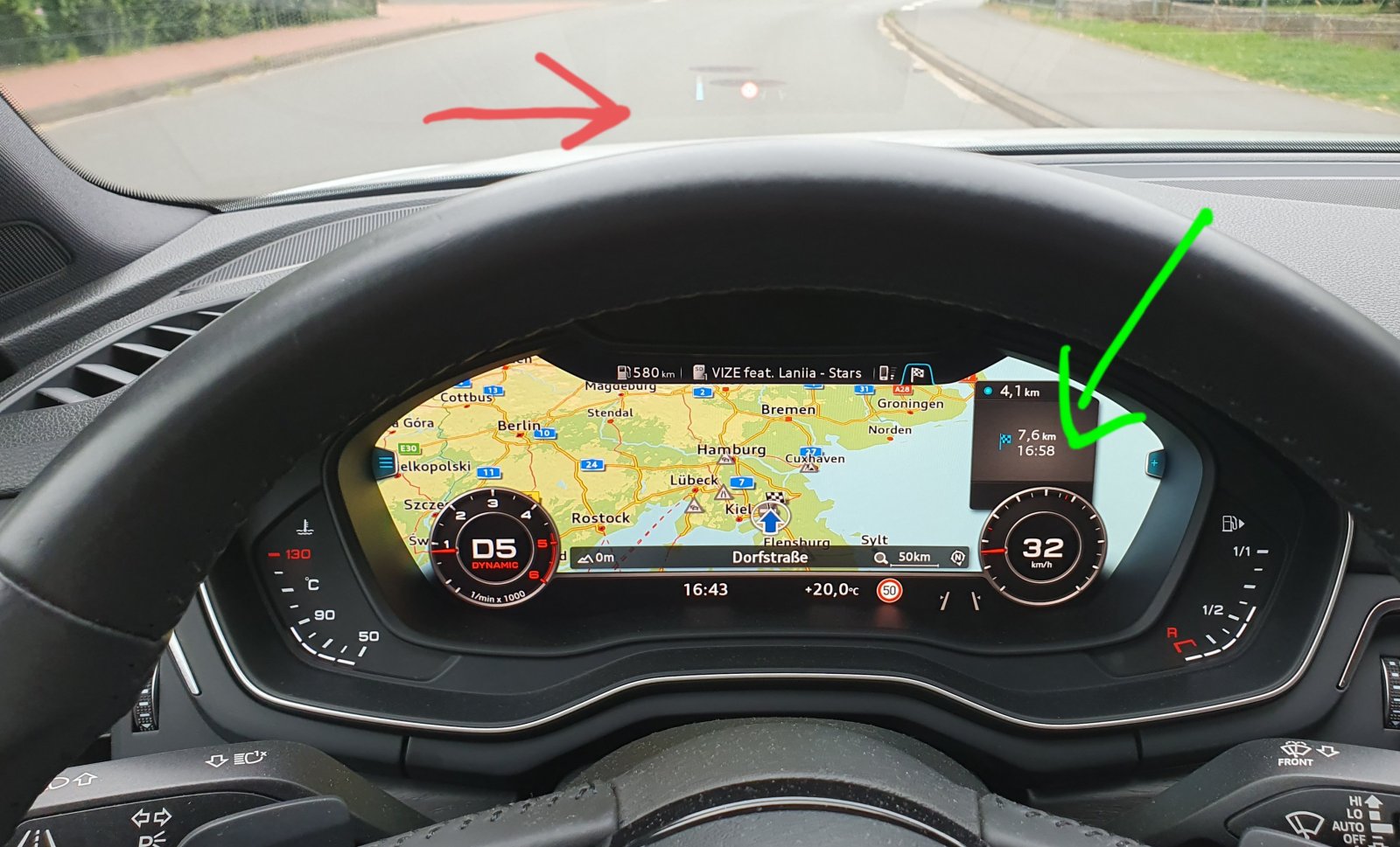

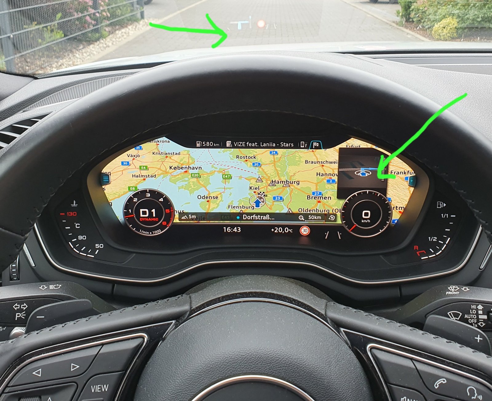

Muskel1 Opublikowano 20 Lipca 2021 Opublikowano 20 Lipca 2021 (edytowane) @vvalery mam prośbę. Możesz u siebie sprawdzić na VC gdy masz aktywną nawigację, czy w czasie jazdy na wprost pokazuje Ci nad prędkościomierzem (lub w prędkościomierzu) strzałkę na wprost tak jak na HUD? Nie wiem czy po wykonaniu aktualizacji VC już nie pokazuje czy może, czy tak zawsze było. W czasie jazdy na wprost pokazuje mi tylko odległość i czas. Inne wskazówki jak skrzyżowania pokazuje strzałkami skrętu. Tylko do jazdy na wprost nie. Na HUD pokazuje wszystko. Edytowane 20 Lipca 2021 przez Muskel1

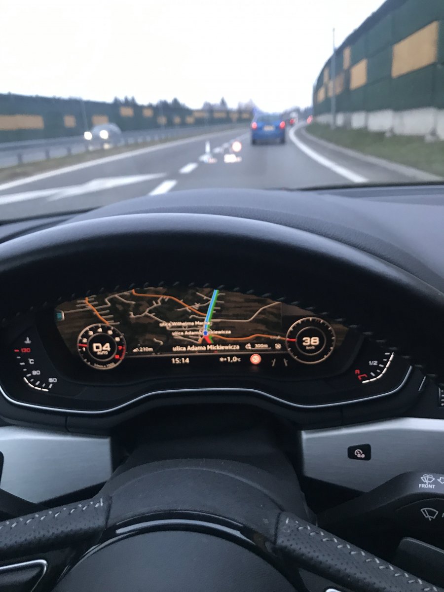

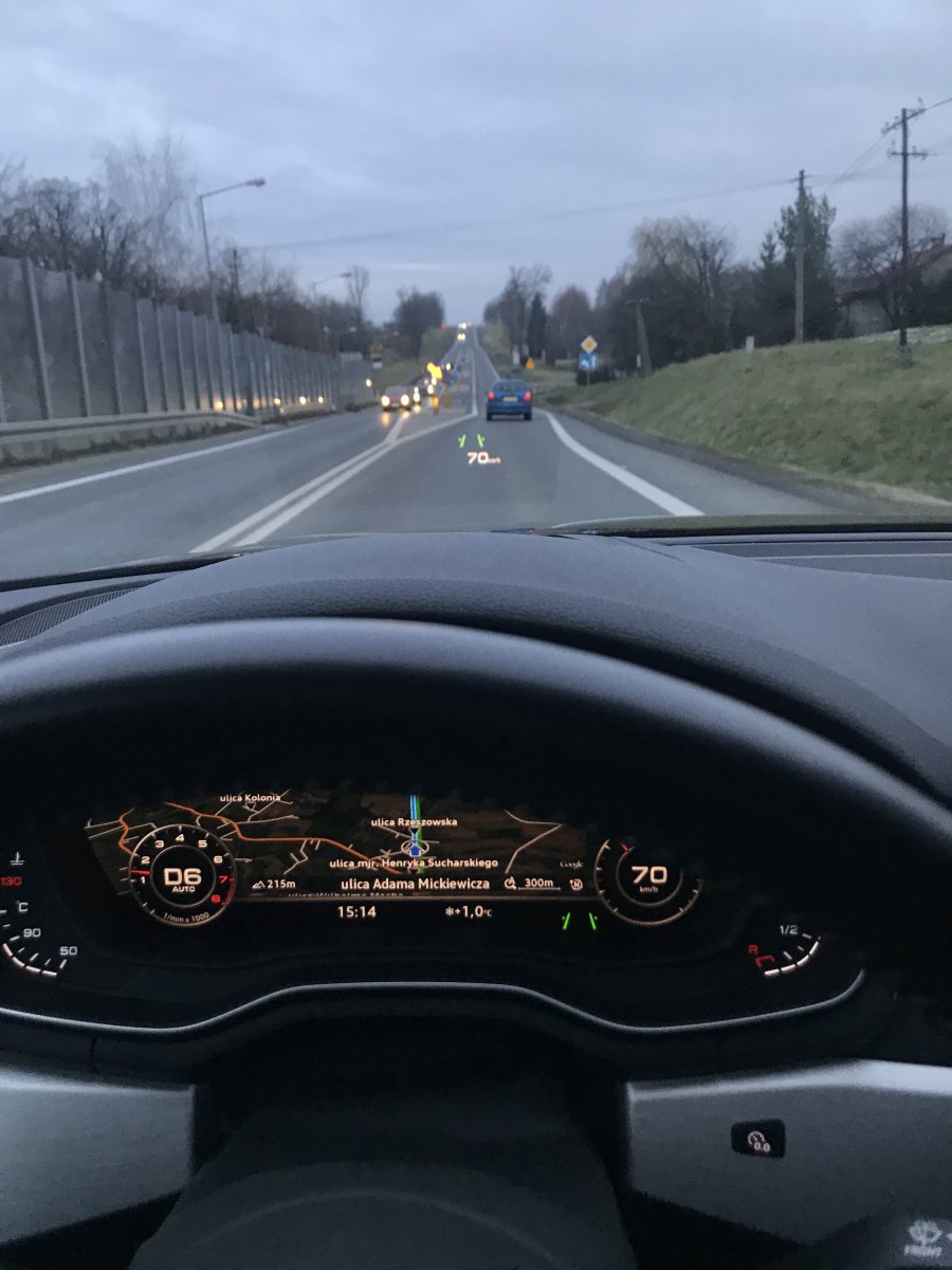

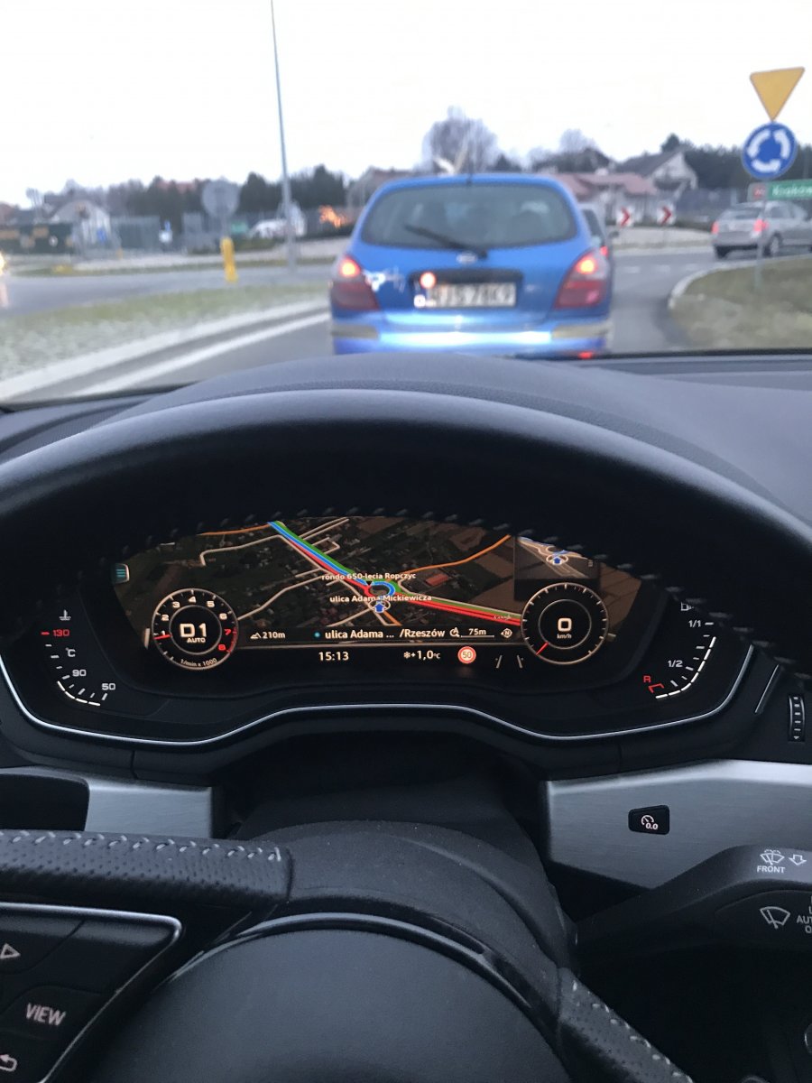

vvalery Opublikowano 20 Lipca 2021 Opublikowano 20 Lipca 2021 (edytowane) 5 godzin temu, Muskel1 napisał: @vvalery mam prośbę. Możesz u siebie sprawdzić na VC gdy masz aktywną nawigację, czy w czasie jazdy na wprost pokazuje Ci nad prędkościomierzem (lub w prędkościomierzu) strzałkę na wprost tak jak na HUD? Nie wiem czy po wykonaniu aktualizacji VC już nie pokazuje czy może, czy tak zawsze było. W czasie jazdy na wprost pokazuje mi tylko odległość i czas. Inne wskazówki jak skrzyżowania pokazuje strzałkami skrętu. Tylko do jazdy na wprost nie. Na HUD pokazuje wszystko. Sprawdzę jutro ? Z tego co pamiętam chyba jest jak na zdjęciu nr 2 ale zobaczę. Znalazłem jakieś stare fotki, ale one chyba nic Ci nie powiedzą: Edytowane 20 Lipca 2021 przez vvalery
Muskel1 Opublikowano 20 Lipca 2021 Opublikowano 20 Lipca 2021 Ok, dziękuję. Przed skrzyżowaniami lub rondami pokazują się u mnie także strzałki i wskazówki jak jechać. Tylko na odcinkach gdy masz jechać na wprost kilka/naście km, strzałki znikają a pokazuje tylko odległość do przebycia i godzine dotarcia do celu. Wydaje mi się, że tak też było przed aktualizacją ale właśnie nie pamiętam
vvalery Opublikowano 20 Lipca 2021 Opublikowano 20 Lipca 2021 14 minut temu, Muskel1 napisał: Ok, dziękuję. Przed skrzyżowaniami lub rondami pokazują się u mnie także strzałki i wskazówki jak jechać. Tylko na odcinkach gdy masz jechać na wprost kilka/naście km, strzałki znikają a pokazuje tylko odległość do przebycia i godzine dotarcia do celu. Wydaje mi się, że tak też było przed aktualizacją ale właśnie nie pamiętam Na drugim zdjęciu na HUD też zniknęło bo było na wprost ponad 20 km do przejechania.
Muskel1 Opublikowano 20 Lipca 2021 Opublikowano 20 Lipca 2021 Rzeczywiście. Nigdy nie zwracałem na to uwagi. Dopiero po aktualizacji się na tym skoncentrowałem.
vvalery Opublikowano 21 Lipca 2021 Opublikowano 21 Lipca 2021 15 godzin temu, Muskel1 napisał: Rzeczywiście. Nigdy nie zwracałem na to uwagi. Dopiero po aktualizacji się na tym skoncentrowałem. Jest tak jak piszesz. Strzałki nad prędkościomierzem pokazują się tylko przy zmianie kierunku. Na wprost jak jedziesz jest dystans i godzina. HUD znika na wprost i uaktywnia jak nadchodzi zmiana kierunku.
Muskel1 Opublikowano 21 Lipca 2021 Opublikowano 21 Lipca 2021 Super, dziękuje czyli nie zostało to zmienione po aktualizacji lecz zawsze tak było, po prostu nie zwracałem wcześniej uwagi.
vvalery Opublikowano 21 Lipca 2021 Opublikowano 21 Lipca 2021 Godzinę temu, Muskel1 napisał: Super, dziękuje czyli nie zostało to zmienione po aktualizacji lecz zawsze tak było, po prostu nie zwracałem wcześniej uwagi. Tak to jest, że na rzeczy, na które prawie cały czas patrzymy, zwracamy najmniej uwagi. ?
Muskel1 Opublikowano 21 Lipca 2021 Opublikowano 21 Lipca 2021 3 minuty temu, vvalery napisał: Tak to jest, że na rzeczy, na które prawie cały czas patrzymy, zwracamy najmniej uwagi. ? Rzeczy i osoby
