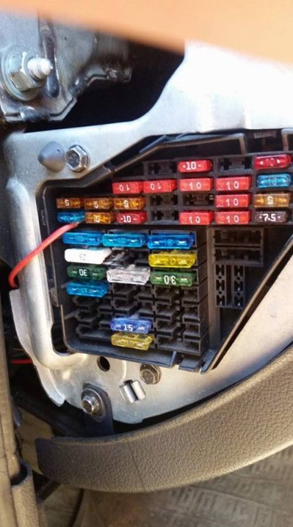

Zrobię też zdjęcie bezpieczników, bo sporo jest powyjmowanych i może to też jest powodem "fisiowania" auta.

Bezpieczniki prezentują się tak jak na zdjęciu, nie wiem co do czego... :huh:
Nad pedałem hamulca niczego nie dostrzegam, niestety.
Również złącza niebieskiego nie zauważyłam.
Jedynie przy lewej nodze po stronie kierowcy jest jakiś czerwony kabel, hmm..
