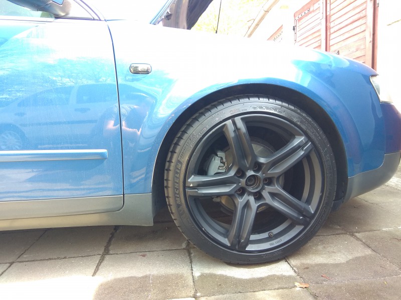

Tak wstępnie siadło koło na aucie ;). Według mnie jest naprawdę spoko i przede wszystkim praktycznie.
Na dniach będę montował 345mm heble żeby to hamowało i jakoś wyglądało za tą felgę bo teraz to mizernie ;(
Wreszcie po tak długim czasie bo prawie 1.5 roku wleciały hamulce S4 345mm + przewody HEL w stalowym oplocie.
Po pierwszych próbach hamuje to nieporównywalnie lepiej. Ciężko w ogóle porównywać te dwie wielkości bo jest ogromna przepaść między jednymi i drugimi.
