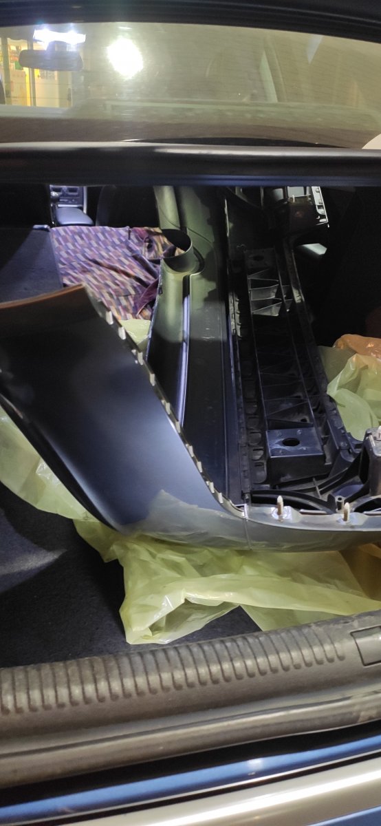

Dodatkowo małe spyfoto tego co udało mi się wreszcie upolować. A polowałem długo.
