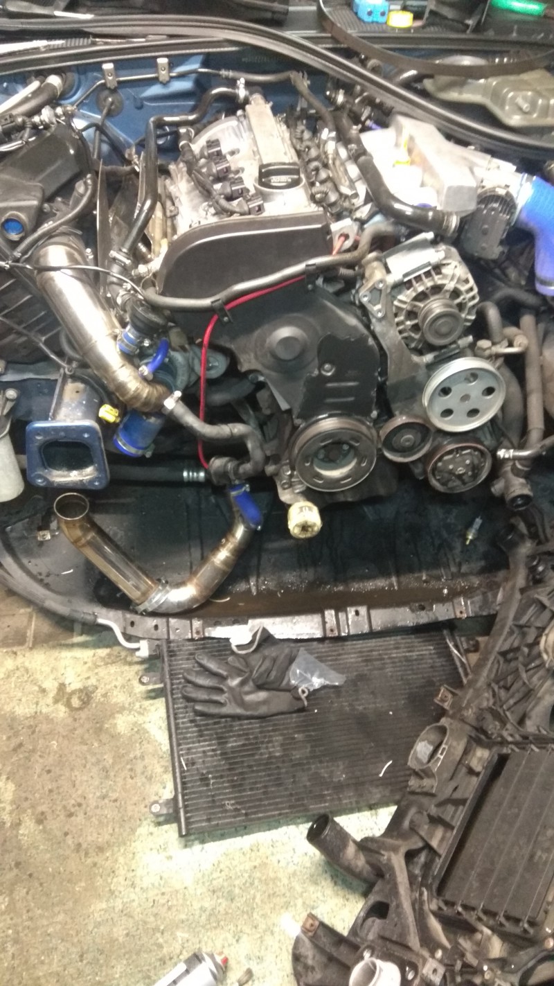

W ostatnim czasie wymieniony rozrząd bo był delikatnie przestawiony i miał już 4 lata i ok. 40-50 tyś przejechane więc można było robić. Rozbierania przodu trochę jest ale potem dostęp mega dobry więc powiedzmy że praca w miarę przyjemna.
Komplet SNR + pompa wody Hepu. Na VAG 0 CF więc jest idealnie. Wróciłem do oryginalnego programu 150KM, żeby zweryfikować spalanie stukowe, przepływ. Wszystko wróciło do serii (brak stuków, przepływ bardzo dobry, w dolocie zimno).

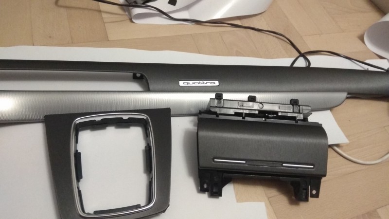

Jako że miałem więcej wolnego czasu na próbę zakupiłem folię szczotkowany grafit na serwisie aukcyjnym i okleiłem dekory. Wyszło bardzo poprawnie, teraz zrobiłbym kilka miejsc delikatnie inaczej żeby dojść do ideału ale nie ma co ukrywać że folia nie jest top 1 na rynku, ale dała bez problemu radę tylko potrzeba więcej cierpliwości bo jest sztywniejsza niż folie z wysokiej półki. Z efektu naprawdę jestem zadowolony i wnętrze się trochę zmieniło, według mnie na lepsze.
