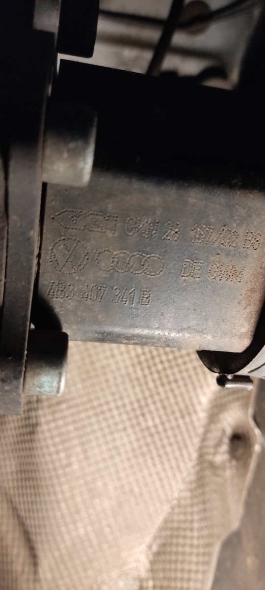

Langista 456 Opublikowano 25 Maja 2022 Udostępnij Opublikowano 25 Maja 2022 Prosta sprawa, są tylko dwa rodzaje przegubu, jeden okrągły, drugi o takim dziwnym kształcie trójkąta. Po obudowie widać już. Napisz do @Wandej on Ci ogarnie właściwy. 1 Odnośnik do komentarza Udostępnij na innych stronach Więcej opcji udostępniania...
MZiobro82 0 Opublikowano 30 Maja 2022 Udostępnij Opublikowano 30 Maja 2022 W dniu 25.05.2022 o 13:08, Langista napisał: Prosta sprawa, są tylko dwa rodzaje przegubu, jeden okrągły, drugi o takim dziwnym kształcie trójkąta. Po obudowie widać już. Napisz do @Wandej on Ci ogarnie właściwy. sprawdziłem - mam półoś nr 8E0 407 272S i przegub nr 4B3 407 341B...nie znalazłem nigdzie odpowiedzi jaki nr mają zamienniki tego przegubu.... Odnośnik do komentarza Udostępnij na innych stronach Więcej opcji udostępniania...
Langista 456 Opublikowano 30 Maja 2022 Udostępnij Opublikowano 30 Maja 2022 Attention Required! | Cloudflare M.AUTODOC.PL Nie koniecznie z tej strony ale masz przykład. Odnośnik do komentarza Udostępnij na innych stronach Więcej opcji udostępniania...
