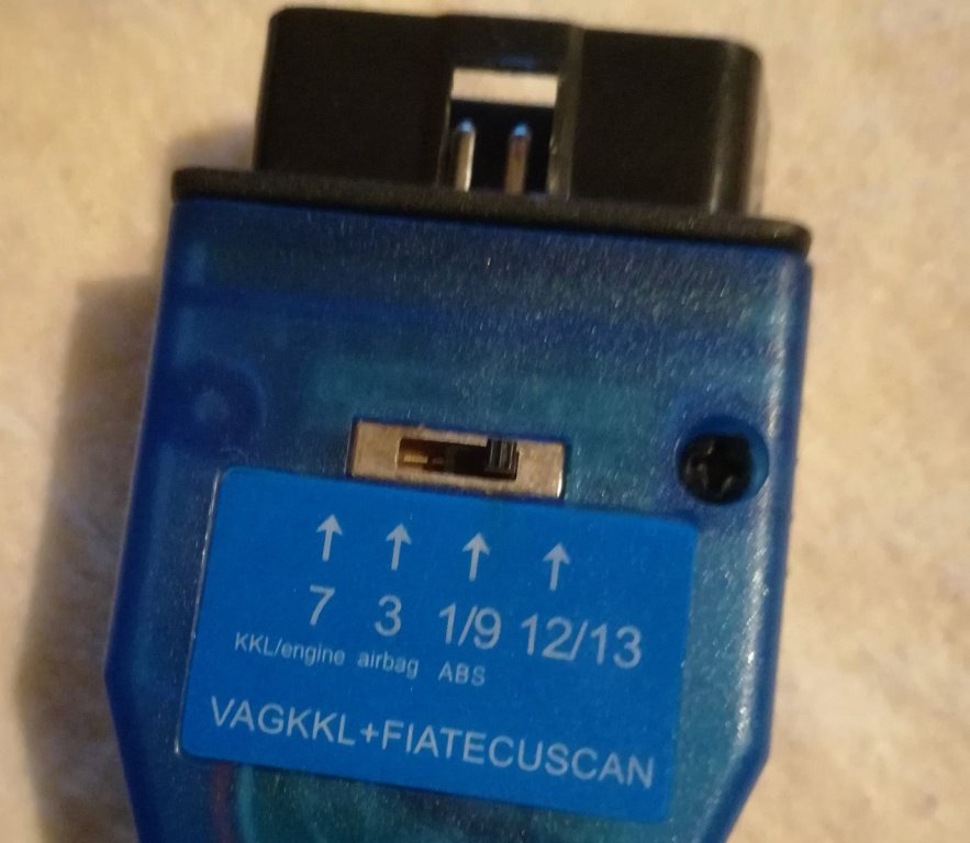

Witam mam takie pytanie do was. Po fiacie zostal mi taki kabel.  Niby vagkkl ale nie moge do niego zainstalowac innych sterownikow niz te od fiata. Sciaglem paczke sterownikow kkl ale co bym nie zrobil dalej instaluje mi tylko stery fiatecuscana. Czy da sie podpiac audi jakos tym kablem albo czy wiecie jak wgrac stery? Dodam ze ruszalem ta regulacja na wszyatkich miejscach
Przełącz w pin7 i spróbuj się połączyć przez Vag-Com - masz paczkę w podwieszonym temacie w głównym dziale. Tylko poustawiaj dobrze porty...
Robilem tak i albo nie instaluje wogole albo z tej paczki instaluje FESa

Juz ci pisałem na elicie, wyłącz dostep do neta i wtedy instaluj kabel na sterownikach z paczki a forum.
Przy dostępie do neta, windows automatycznie wszukuje stery i instaluje co mu się podoba w szególności jeśli chodzi o interfejsy na USB.
