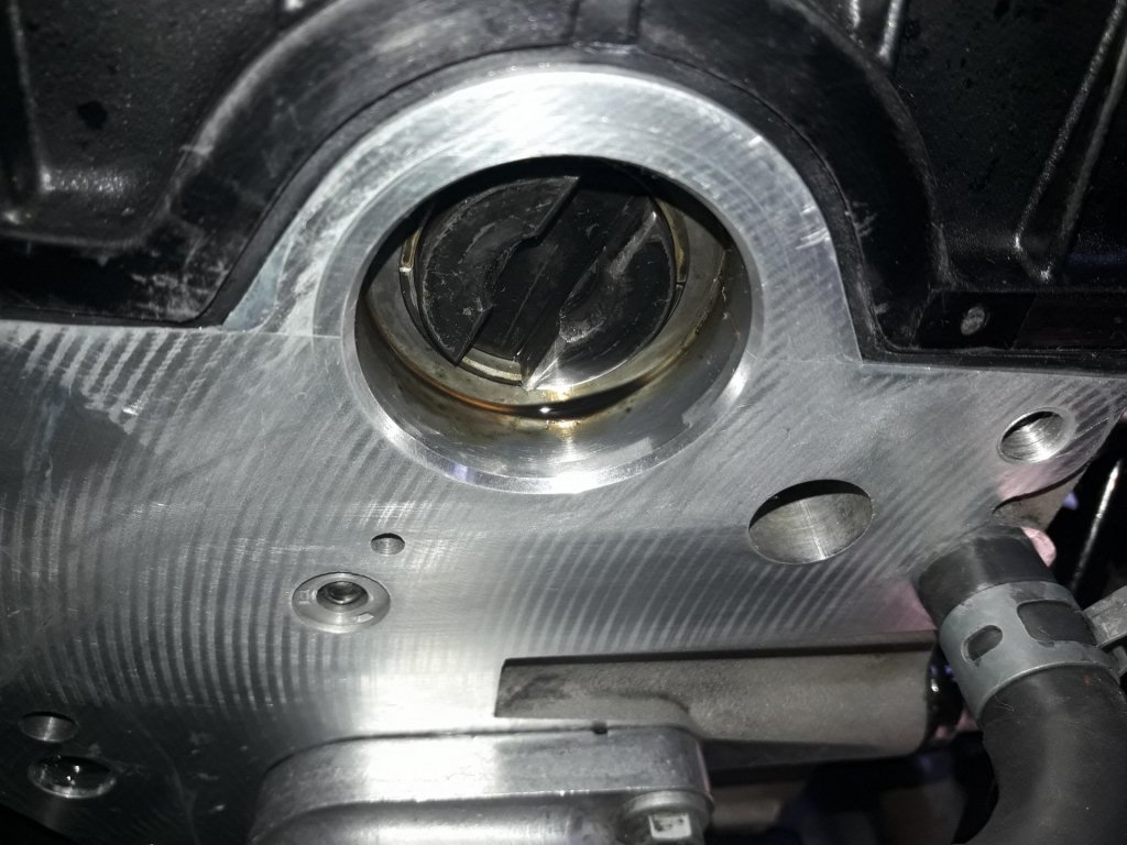

Langista Opublikowano 20 Lipca 2017 Opublikowano 20 Lipca 2017 Pocić się może z trzech względów : 1. Pęknięta uszczelka 2. źle założona (osunęła sie przy zakładaniu/dokręcaniu 3. Za słabo odtłuściłeś obie powierzchnie przed montażem i puszcza.
MariuszKK Opublikowano 20 Lipca 2017 Opublikowano 20 Lipca 2017 4. Gwint od jednej ze śrub jest uszkodzony i nie dociska równo.
zaba84 Opublikowano 20 Lipca 2017 Autor Opublikowano 20 Lipca 2017 Ok... A muszę kupować 3 raz nową uszczelkę czy mogę skręcić pompę jeszcze raz na tej samej uszczelce lub na tej poprzedniej?
kamil-vag Opublikowano 20 Lipca 2017 Opublikowano 20 Lipca 2017 Żeby być pewnym prawidłowego skręcenia, można by dynamometrem dokręcić, wtedy równo na płaszczyźnie dociągnie korpus do uszczelki... Cytat z serwisówki: Zamontowanie Należy przy tym zwrócić uwagę na następujące punkty: Należy wymienić uszczelki pompy podwójnej. Zwrócić uwagę na prawidłowe zamocowanie zbieraka pompy podwójnej na wałku rozrządu. Zabezpieczyć wszystkie węże łączące obejmami sprężynowymi, które odpowiadają danej serii produkcyjnej – Zamontować pompę podwójną i dokręcić górne śruby mocujące momentem 20 Nm. – Dokręcić dolne śruby mocujące momentem 10 Nm.
misiek95 Opublikowano 20 Lipca 2017 Opublikowano 20 Lipca 2017 Źle kombinujecie. Ten wyciek wygląda mi tak, jak by ktoś wyciagał wałek i ostatniej "stopki" wałka w której siedzi panewka nie posmarował specjalnym silikonem. Proponuje odkręcić najbliższe vaccum pompy mocowanie wałka i poprawić babola Jak nie wiecie o czym mowa polecam znaleźć na youtube filmy użytkownika "marewel" z wymiany wałka- on tam ładnie pokazuje i objaśnia. Ja nie mam czasu szukać. Powodzenia w uszczelnianiu
zaba84 Opublikowano 20 Lipca 2017 Autor Opublikowano 20 Lipca 2017 Ja tam nic nie dłubałem przy wałku... Pompę wymieniałem bo lała się ropa spod dekla. Czyli wychodzi na to że muszę jutro znów kupić uszczelkę pod vacum ....
misiek95 Opublikowano 20 Lipca 2017 Opublikowano 20 Lipca 2017 To nic że nie dłubałeś, zdejmij dekiel i to uszczelnij. Na prawde chcesz kupić kolejny raz w ciemno uszczelke vacuum? ludzie..
Michal94 Opublikowano 21 Lipca 2017 Opublikowano 21 Lipca 2017 Ja też mam identyczny wyciek co u kolegi. Wymieniałem uszczelkę vacum, wszystkich króćców, uszczelniacz skrzyni, uszczelnione tylne gniazdo wałka rozrzadu, praktycznie wszystko to co się dało egr itp i dalej ciekło. Po wymianie uszczelki głowicy ustąpiło ale po 2 miesiącach zaczęło się już pocić, narazie nie cieknie tak jak wcześniej wiec to zostawiłem w spokoju.
zaba84 Opublikowano 23 Lipca 2017 Autor Opublikowano 23 Lipca 2017 ja wczoraj wymieniłem jeszcze raz uszczelkę pod vacum. Zrobiłem tak jak z opisu, użyłem klucza dynamometrycznego i zobaczymy. Narazie nie ruszałem tej stopki z panewką bo za duzo roboty, jezeli bedzie nadal sie pocic to moze wtedy to zrobie. Nie podoba mi sie jakość odrobionej powierzchni pod pompe vacum,
zaba84 Opublikowano 30 Lipca 2017 Autor Opublikowano 30 Lipca 2017 OK.... Wycieki z pod pompy i tylnej okolicy silnika ustały, nic z tych okolic nie wycieka ... Ale .... Ale zauważyłem że poci mi się uszczelka pokrywy zaworów. Poci się od strony kolektorów po środku jak są 2 środkowe sruby do przykręcania pokrywy. Dziwne bo jest to prosty plaski odcinek. Uszczelkę wymieniałem niedawno na nową .... Co z tym zrobić posmarować delikatnie sylikonem czy jak. A dodam że przy dokręcaniu pokrywa siadła już na tych dystansach od srub.
