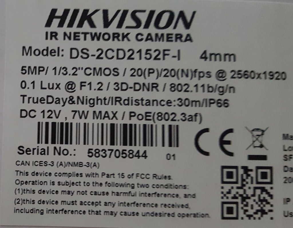

Parametry kamery z pudełka
Teraz pytanie czy 12v dla zwykłego zasilacza wtykowego jest odpowiednie przy szukaniu zasilacza PoE? Krótko mówiąc czy mam szukać zasilacza PoE 12v? Jest z tym problem, wiekszosc zasilaczy jest 24/48v i wskazanym standardzie. Może ktoś mi coś doradzić jak to zasilić?
Standard PoE to 48V i takim napięciem przez kabel ethernet zasilasz kamerę. Zasilacze PoE 24V to najczęściej tzw. poe pasywne - na takim zasilaczu kamera działać nie będzie.
Kup standardowy zasilacz (tylko jakiś markowy) z wejściem ethernet zgodny z 802.3af i będzie działać, albo lepiej kup switch PoE - bo i tak do czegoś musisz ją podłączyć.
